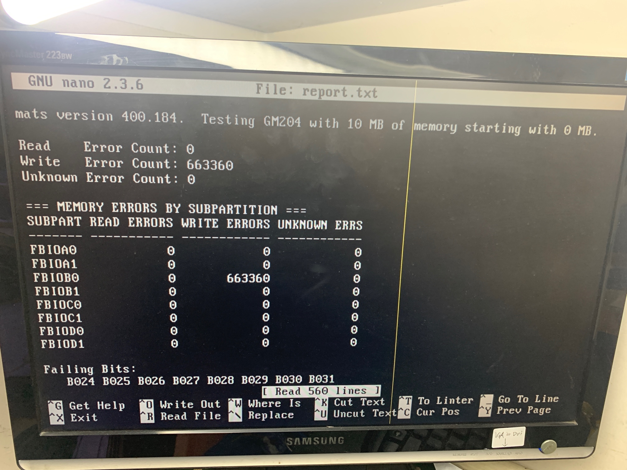

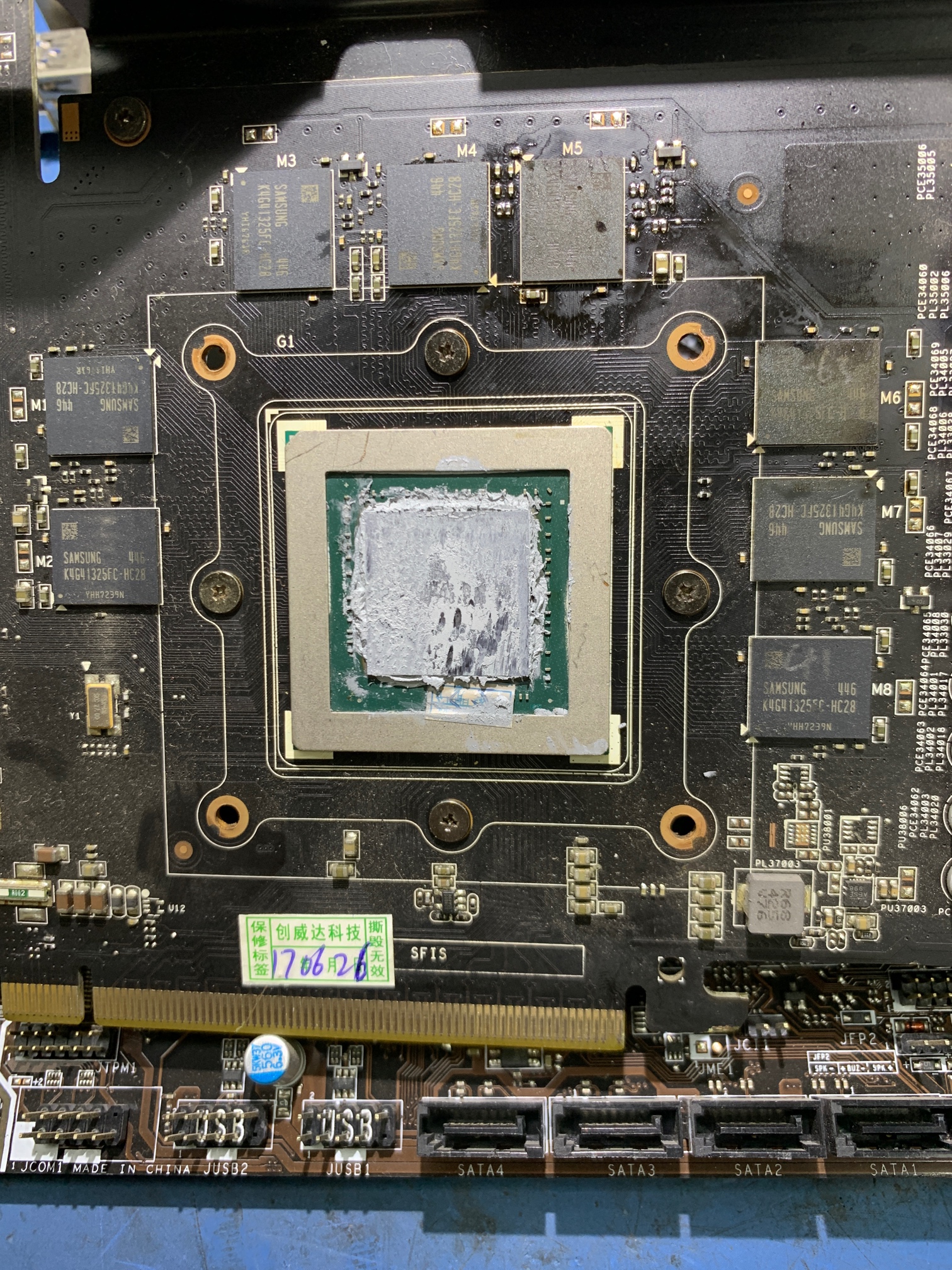

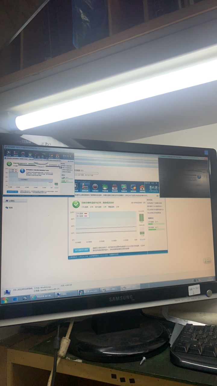

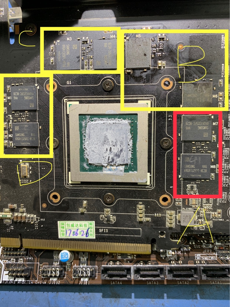

meohaimat01 发表于 2022-05-09 11:45
B0 必须是 M5
你是浮夸 发表于 2022-05-09 11:53
谢谢解答,我加焊过M5.准备订显存回来测试下
H55 发表于 2022-05-09 12:28
你B和A 对换一下 显存 不就知道是不是坏了
你是浮夸 发表于 2022-05-09 12:47
这个方法太浪费时间了
H55 发表于 2022-5-9 19:32
浪费个毛!我天天修卡!换个显存 拆下来 焊上去 几分钟的事
老吴来了 发表于 2022-5-10 10:26
植球太难了,一天我搞坏两个1g显存,直接损失100多
H55 发表于 2022-05-09 19:32
浪费个毛!我天天修卡!换个显存 拆下来 焊上去 几分钟的事
老吴来了 发表于 2022-05-10 10:26
植球太难了,一天我搞坏两个1g显存,直接损失100多
H55 发表于 2022-5-9 19:32
浪费个毛!我天天修卡!换个显存 拆下来 焊上去 几分钟的事
| 欢迎光临 迅维网 (https://www.chinafix.com/) | Powered by Discuz! X3.4 |
