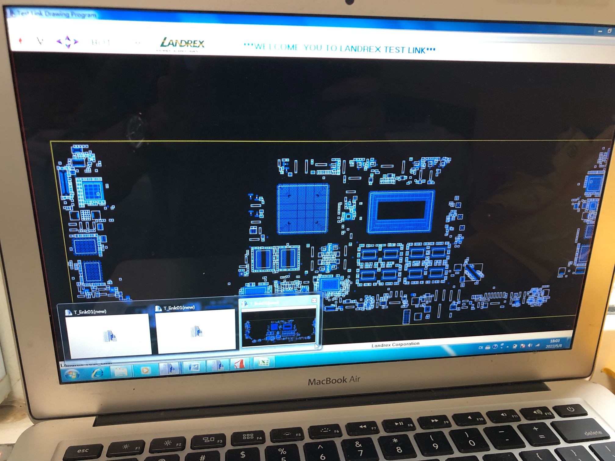

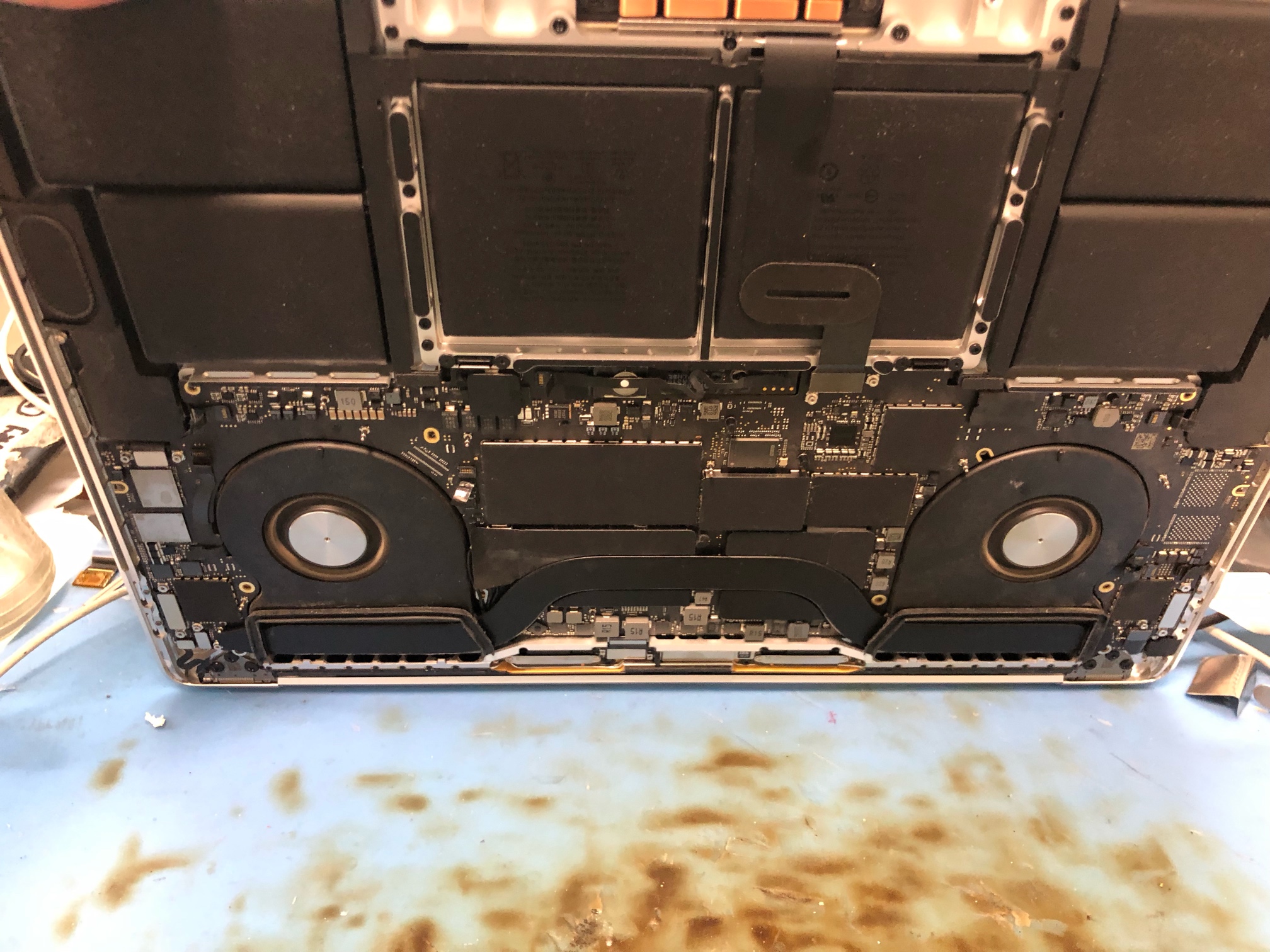

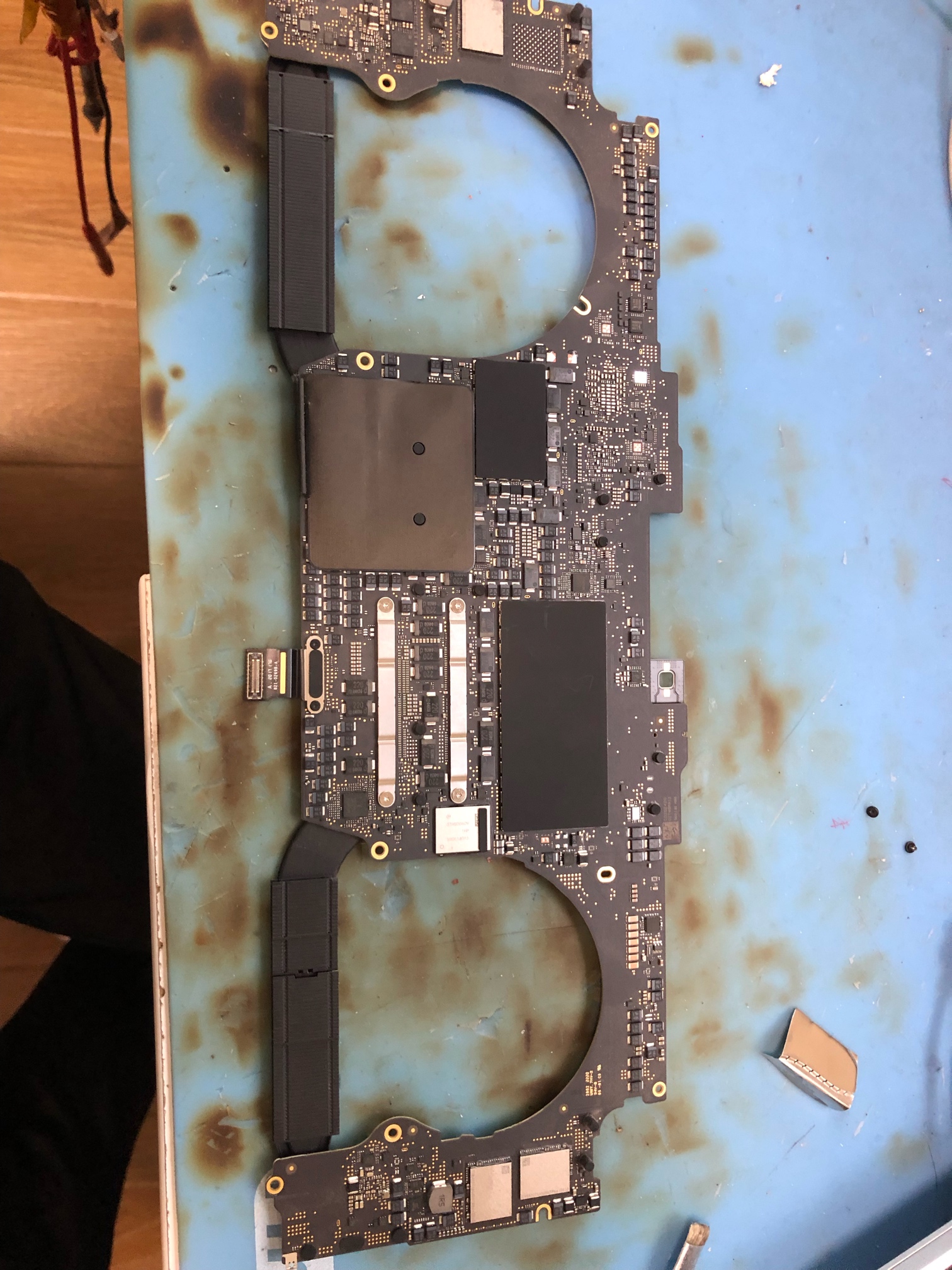

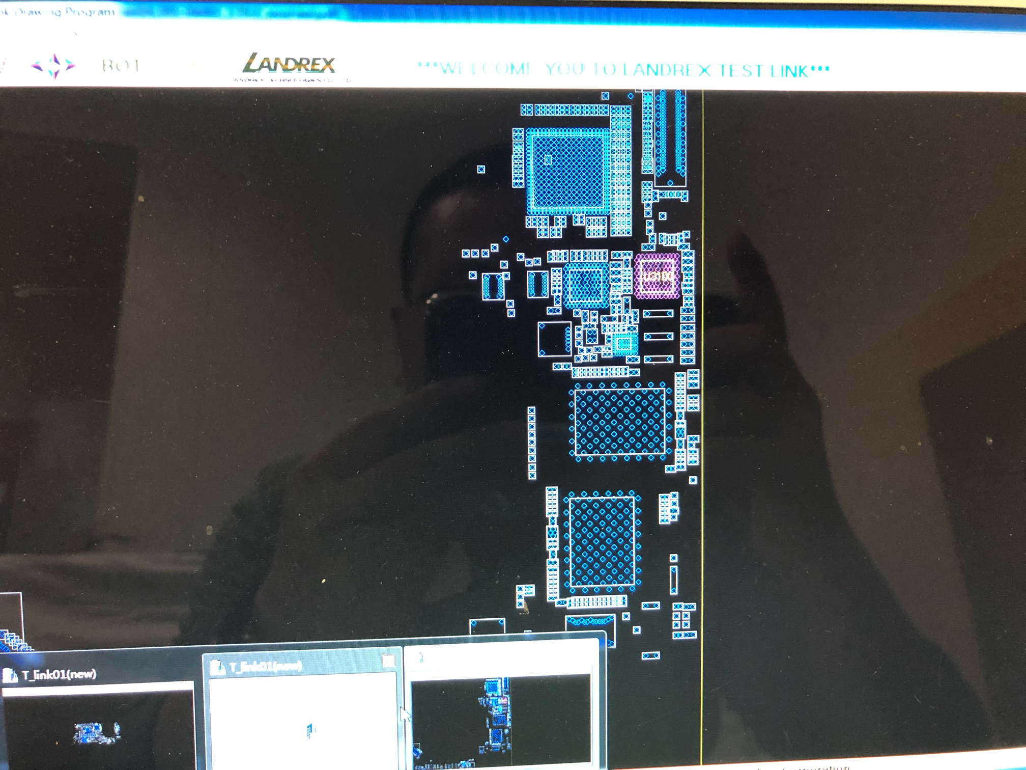

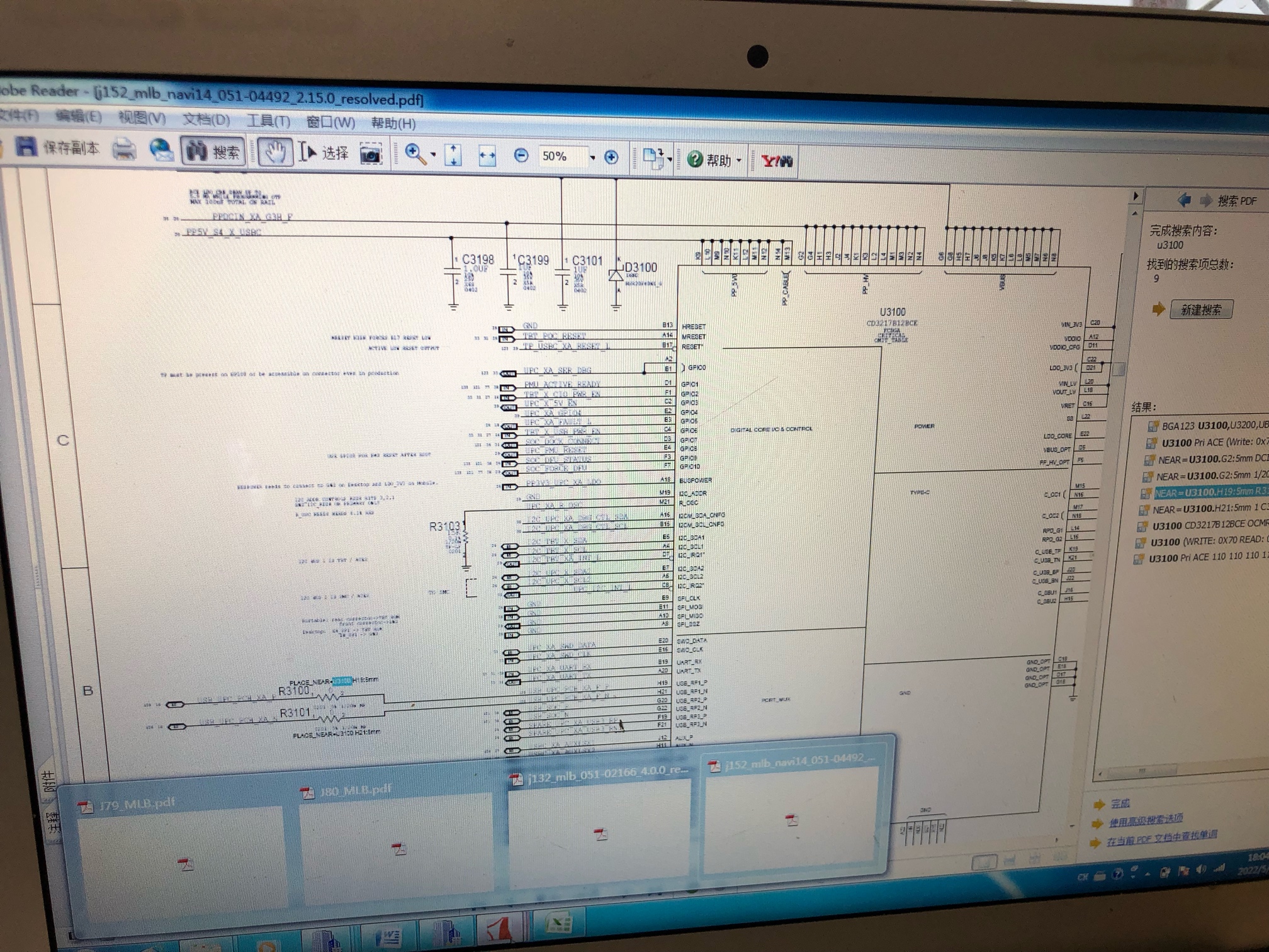

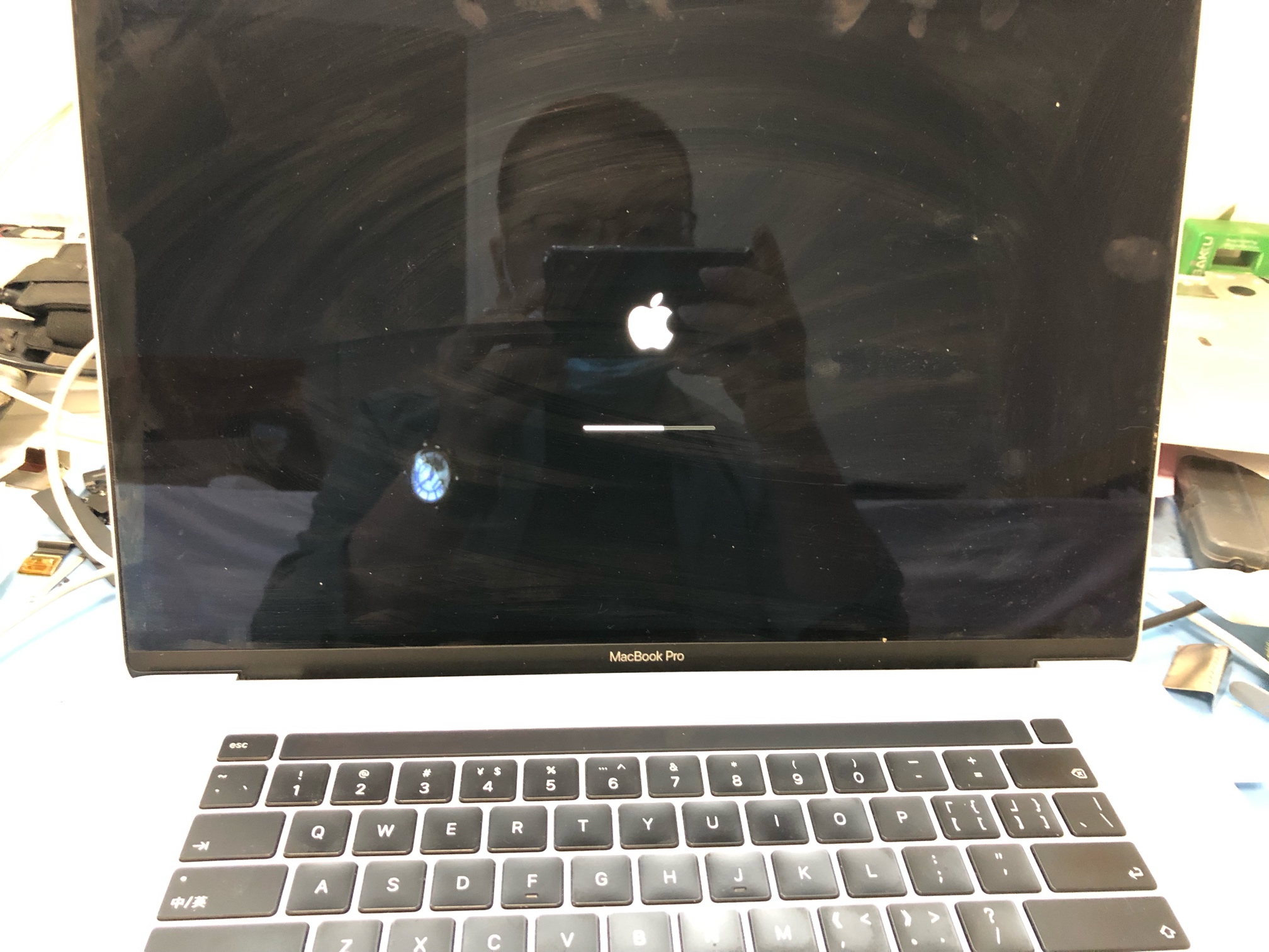

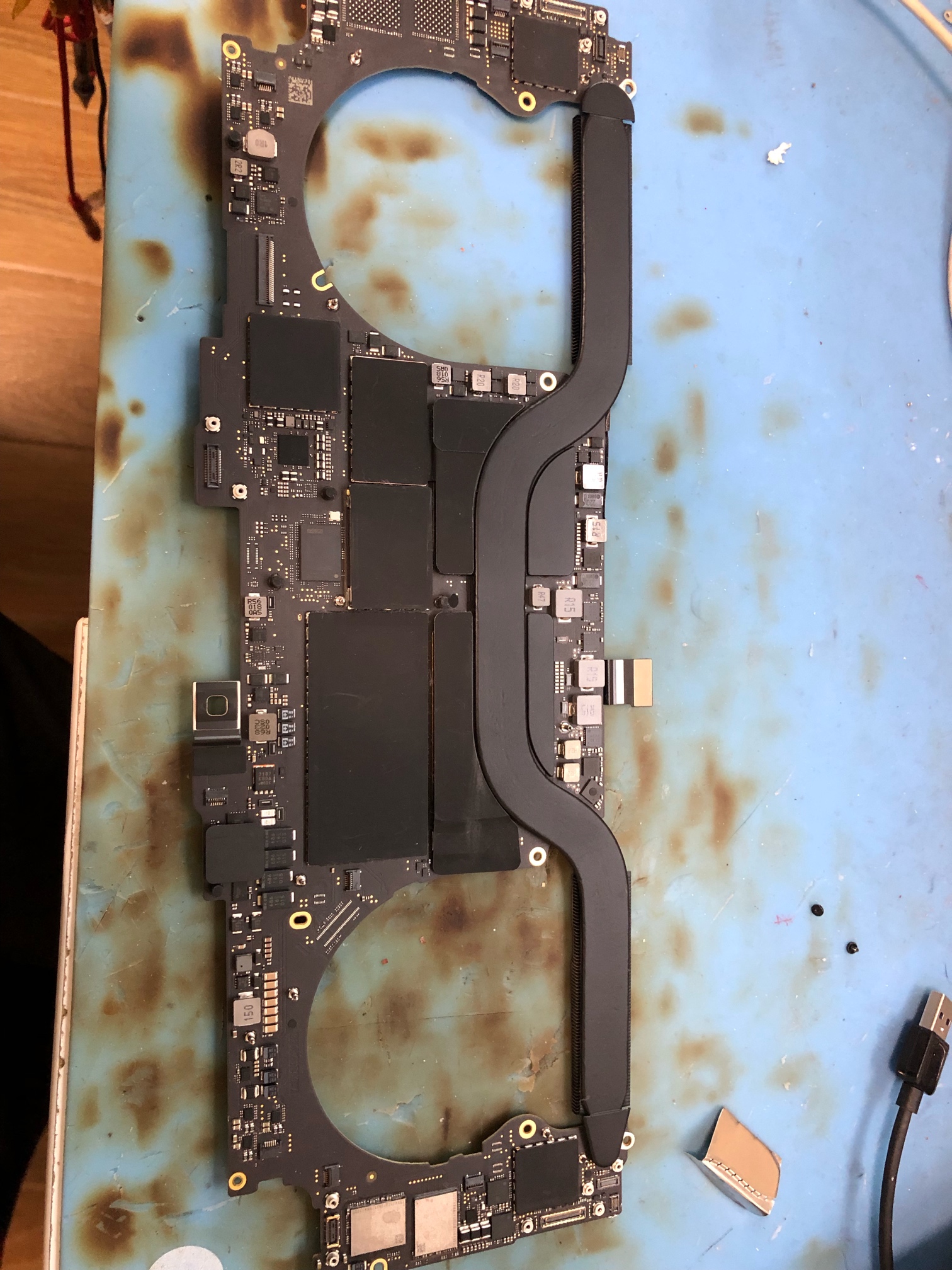

苹果笔记本电脑A2141不开机,主板拆出来,量测主板主电压的对地阻抗,没有发现短路,通电量测主板通电电压情况,测量到 5V电压有一个充电电路接口通电,5V乱跳,通过充电接口找到对应的控制芯片U3100,通过量测周围原件,判定U3100损坏,更换后,主板上电正常

作者: 小破孩123    时间: 2022-5-17 08:42
只换了u3100吗? 不是两个一起换
作者: apple维修服务商    时间: 2022-5-17 11:06
小破孩123 发表于 2022-05-17 08:42
只换了u3100吗? 不是两个一起换
不用两个一起换,哪个坏了就换哪个

4个type-c是不是任意都可以充
作者: apple维修服务商    时间: 2022-6-4 22:30
左边第二个
才能连接进入DFU
作者: apple维修服务商    时间: 2022-6-4 22:31
徐国科 发表于 2022-06-04 18:58
4个type-c是不是任意都可以充
四个口充电都是都可以的,刷机要连接左边第二个
