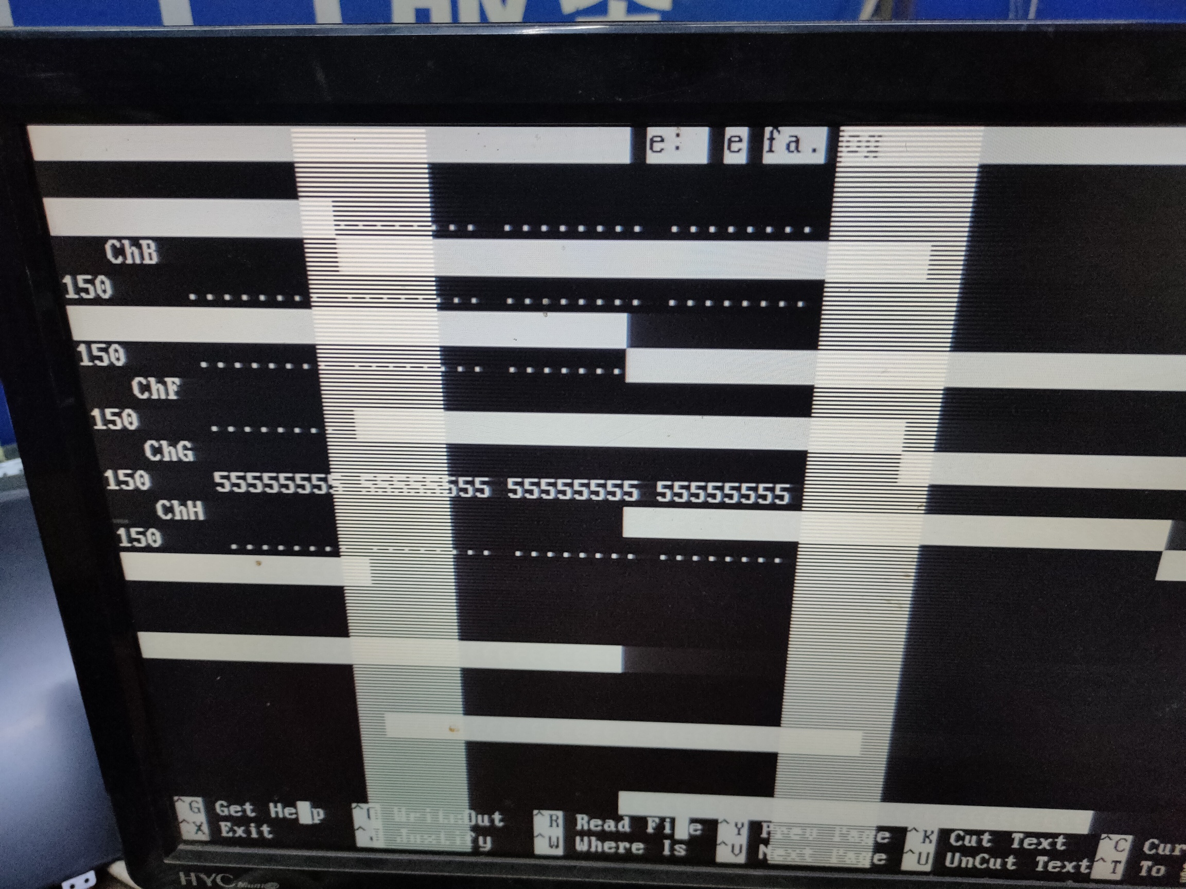

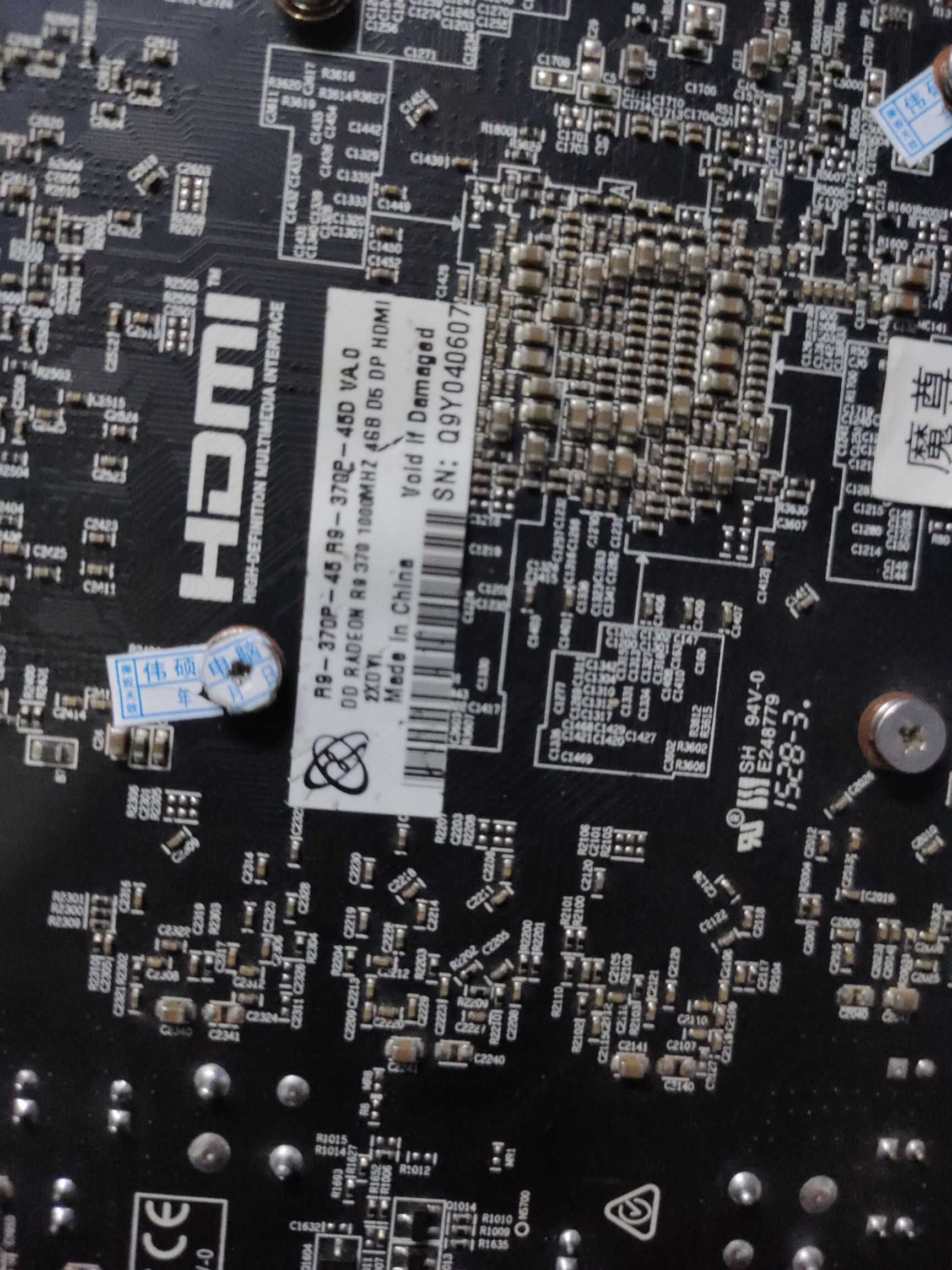

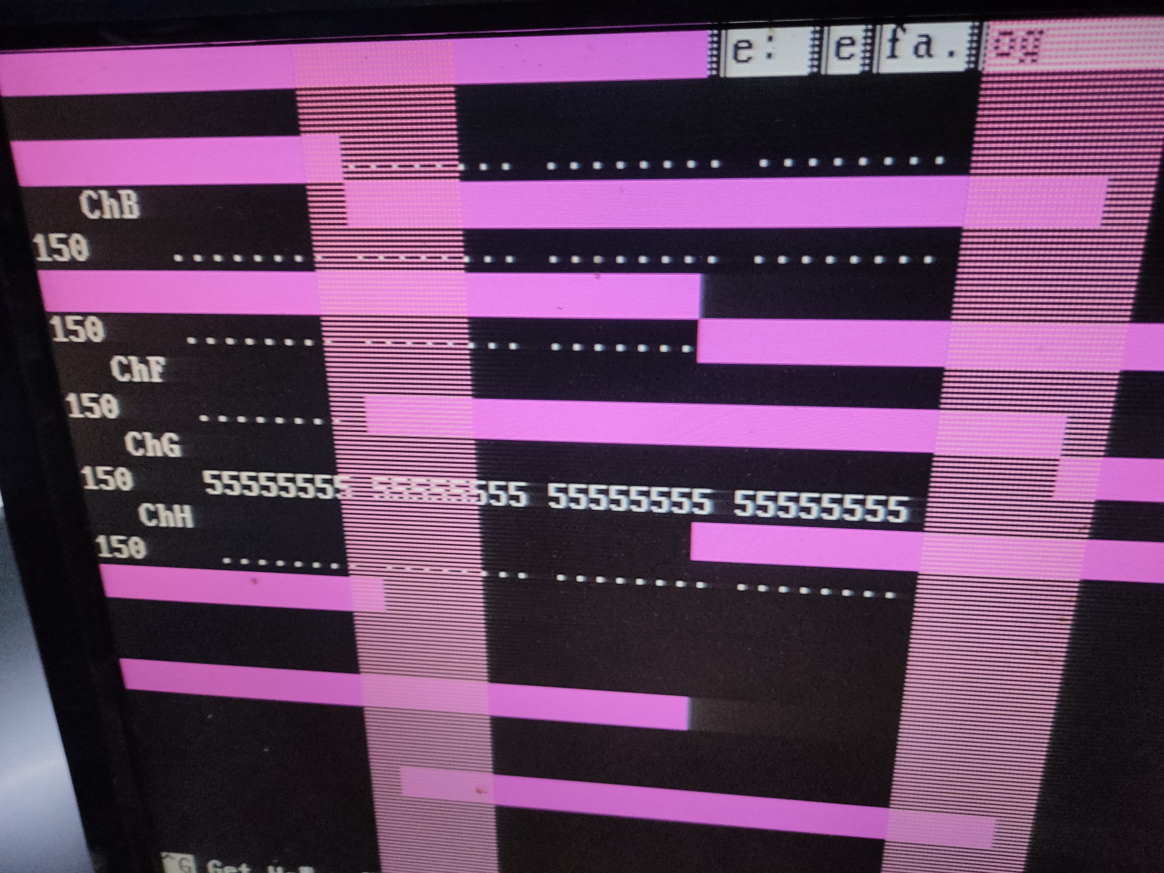

标题: r93704g显卡显卡测试软件测 [打印本页]
作者: 志诚科技666    时间: 2022-5-8 11:19
标题: r93704g显卡显卡测试软件测
r9370 4g显卡
显卡测试软件测试g通道报错
更换显存后依旧报错
具体是显存坏还是核心问题 #显卡维修#
作者: 鸿蒙科技    时间: 2022-5-8 12:22
感觉像核心的 问题
作者: 13690498062    时间: 2022-5-8 23:38
测显存焊盘阻值
作者: 志诚科技666    时间: 2022-5-10 20:43
鸿蒙科技 发表于 2022-5-8 12:22
感觉像核心的 问题
核心问题 后面观察核心碎角了
