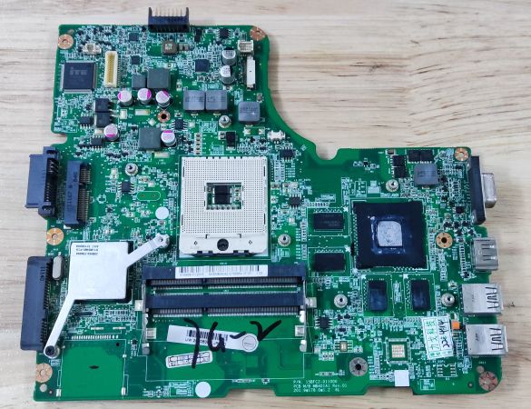

如题,之前发了机子故障的帖子有不少大神指点说先刷个BIOS看看奈何手头没有工具也没实操过所以为了省麻烦和一步到位直接买了块二手拆机主板(JS说9新二手拆机)结果换上后主板也是有问题的果断退货。现在想买个免拆的夹子来将死马当活马医刷刷BIOS看看,大神们能给指点指点买哪种吗?
1.请教大神主板上哪个才是BIOS芯片?
2. 是买哪种免拆设备?是单纯一个夹子加一块小编还是夹子加板架编程器的?之前机顶盒买过一个编程器但一直在吃灰(如图),这种能用吗?
3.请求大神给份主板的BIOS 海尔7G-2(板号MB40IA 精英代工带6730m独显的那款)

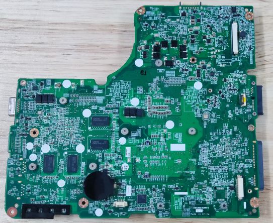

作者: 龙旭    时间: 2022-5-8 00:34
龙旭 发表于 2022-5-8 00:30
ch340g是ttl调试线,不能刷写这类25系列的spi芯片,要购买同公司的ch341a编程器才可以,配合夹子一起免拆刷 ...
还有,这里给你圈出来bios芯片位置,因为你的原图也不是很清楚。只能大概给你看了,应该就是他的,你用放大镜看下,芯片是25系列的芯片。

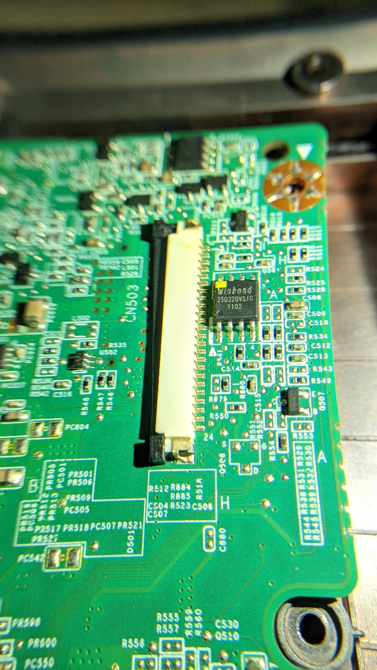

作者: lamhui    时间: 2022-5-8 17:48
谢大神指点,我将前面你圈出来的芯片我放大拍了一下你看看是不是这个?免拆设备的基本构造是不是一个ch431a编程器+中间作为一头插编程器一头插线材的小板+一个带线的免拆夹?如附图的这种免拆设备可以吗?我的目的是实现免拆刷bios就行了不用多高级或者多好的功能。感谢!
作者: 龙旭    时间: 2022-5-9 00:06
是的,winbond的芯片,W25Q32BV。完全可以用ch341A加那条夹子线来在线不拆下芯片读取和编写(个别特殊主板除外,可能存在必须拆下来芯片读写。)
