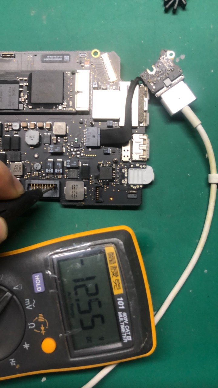

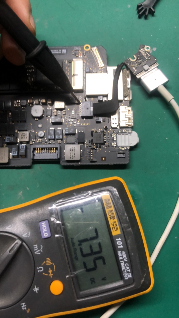

插上充电器。电池接口电压都有12.5V
拔掉充电器。电池接口电压就是11V
开机进系统后。插上充电器有充电图标
但是电池电量一直都是24%,永远不变
电脑说换过电池,还是没好
充电线上有个灯。没亮。不知道和这个有关没有

充电线上有个灯。没亮。不知道和这个有关没有》》 建议先查下这个灯为什么不亮
作者: 飞星逐月    时间: 2022-5-8 00:26
适配器指示灯不亮,是会导致不充电的,正常开机绿色,充电时橙色
