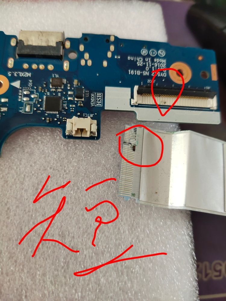

带到我这边一看,不触发,打得开,看了看也没看到水鸡,他说已经阴干了,
他告诉我是散热片旁边进水,结果我就没有拆usb小板,小板上面也没有进水的痕迹,浮灰依旧
各种手段折腾了半也没好,去水库游了泳然后回来煮小龙虾吃,忽然想到会不会是小板的问题呢?ヽ( ̄д ̄;)ノ
因为小板上面是连着纽扣电池,于是把排线拆了下来,一看我fuc,都烧焦了,电压表一量果然短路,直接用刀把短路的地方切了,电流立刻刷刷往上跑进系统了

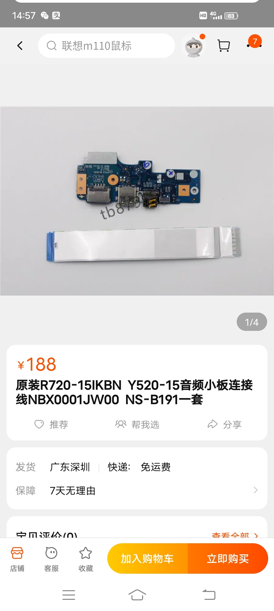

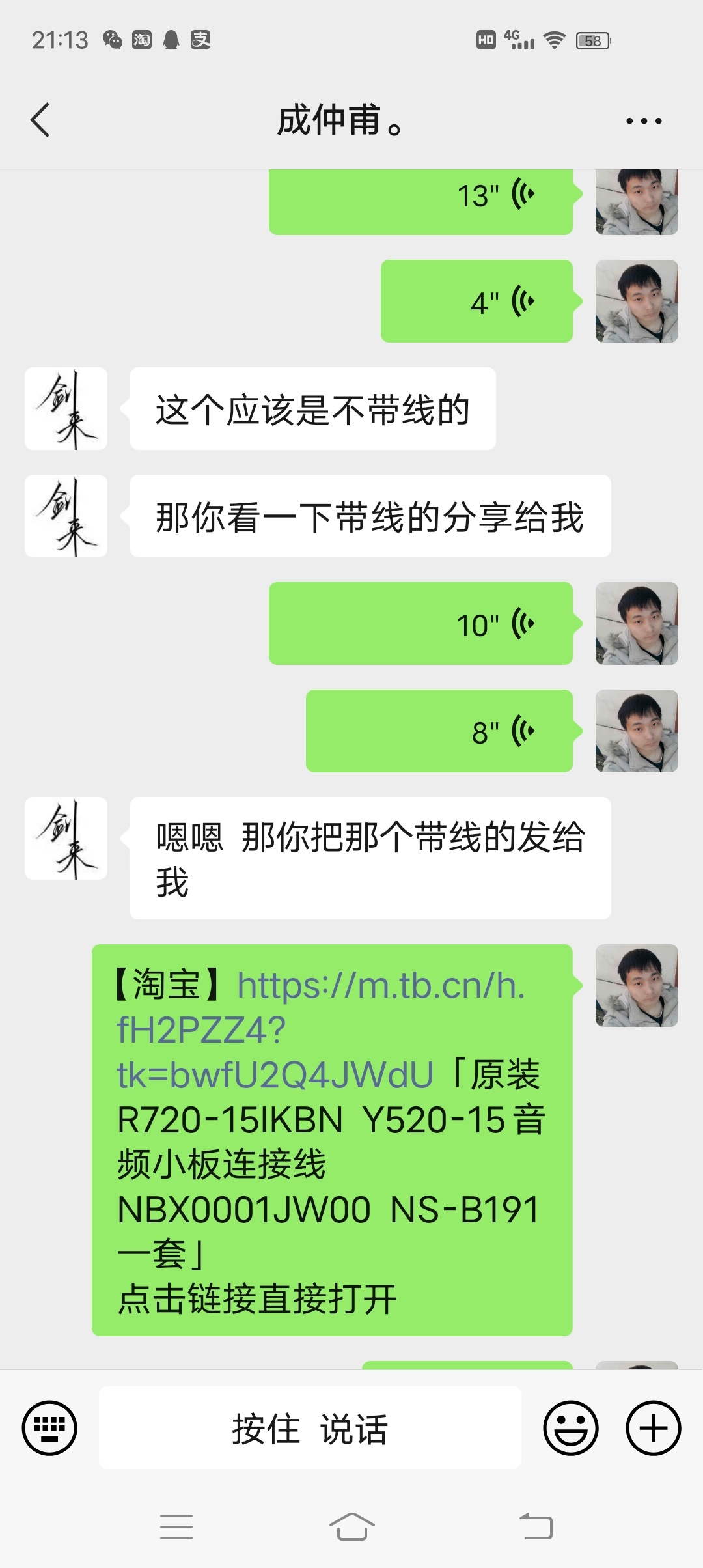

为了稳定直接淘宝上,找了最贵的一款小版,让客户订货发到我这边装上就可以收钱啦,其实有五六十块钱就可以小板加排线,但我还是找了最贵的188的那一款,反正客户出钱,据说这个是原装的,也不知道有没有被淘宝给坑。
然后就坐等维修费600块

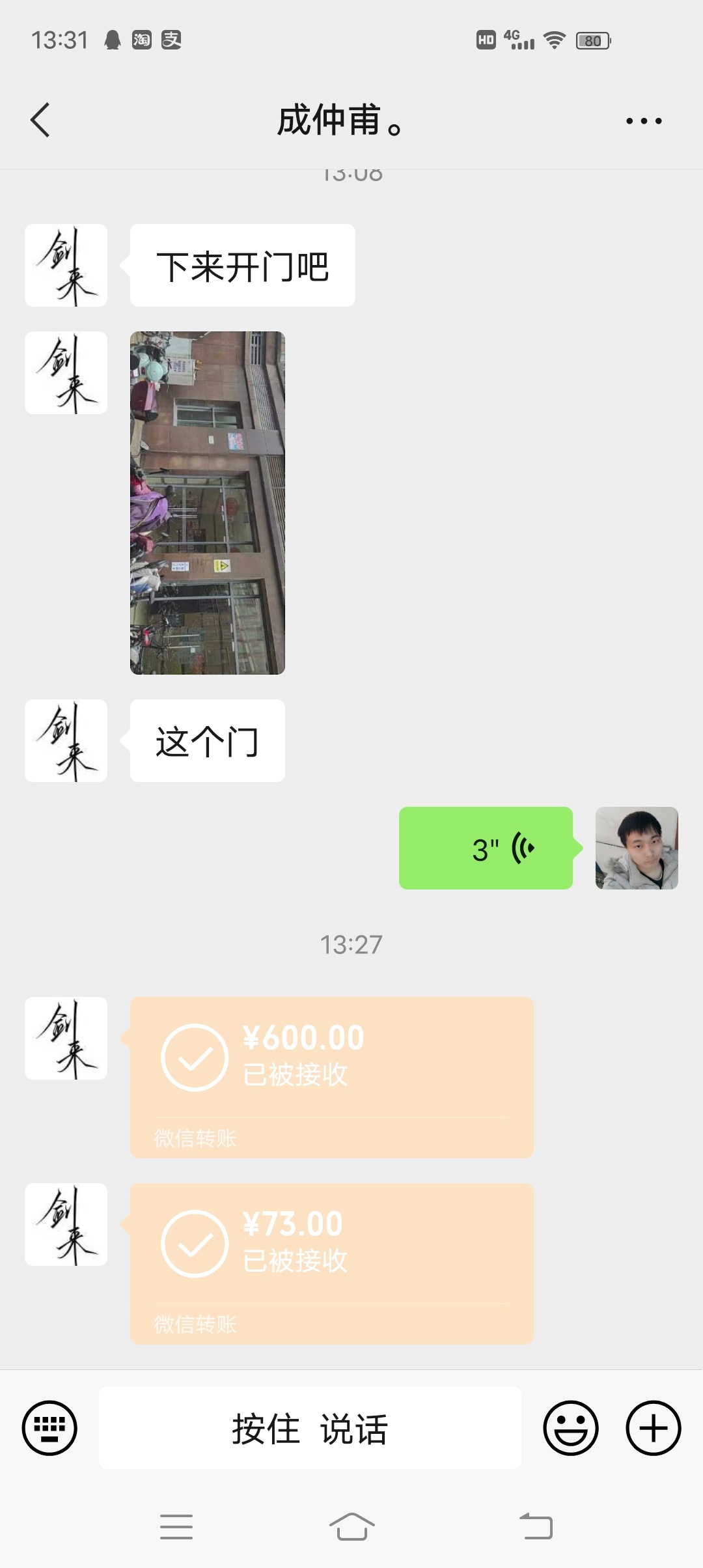

作者: zhu55747    时间: 2022-5-12 13:43
小板到货,钱已到账,换了小板,网络接口还是不能用,又给客户配了一个usb网卡,50块钱,顺丰到付快递费报销23块钱,一共73块钱,加上维修费600块钱,客户和我都很开心,我们两个愉快的成为了好朋友
