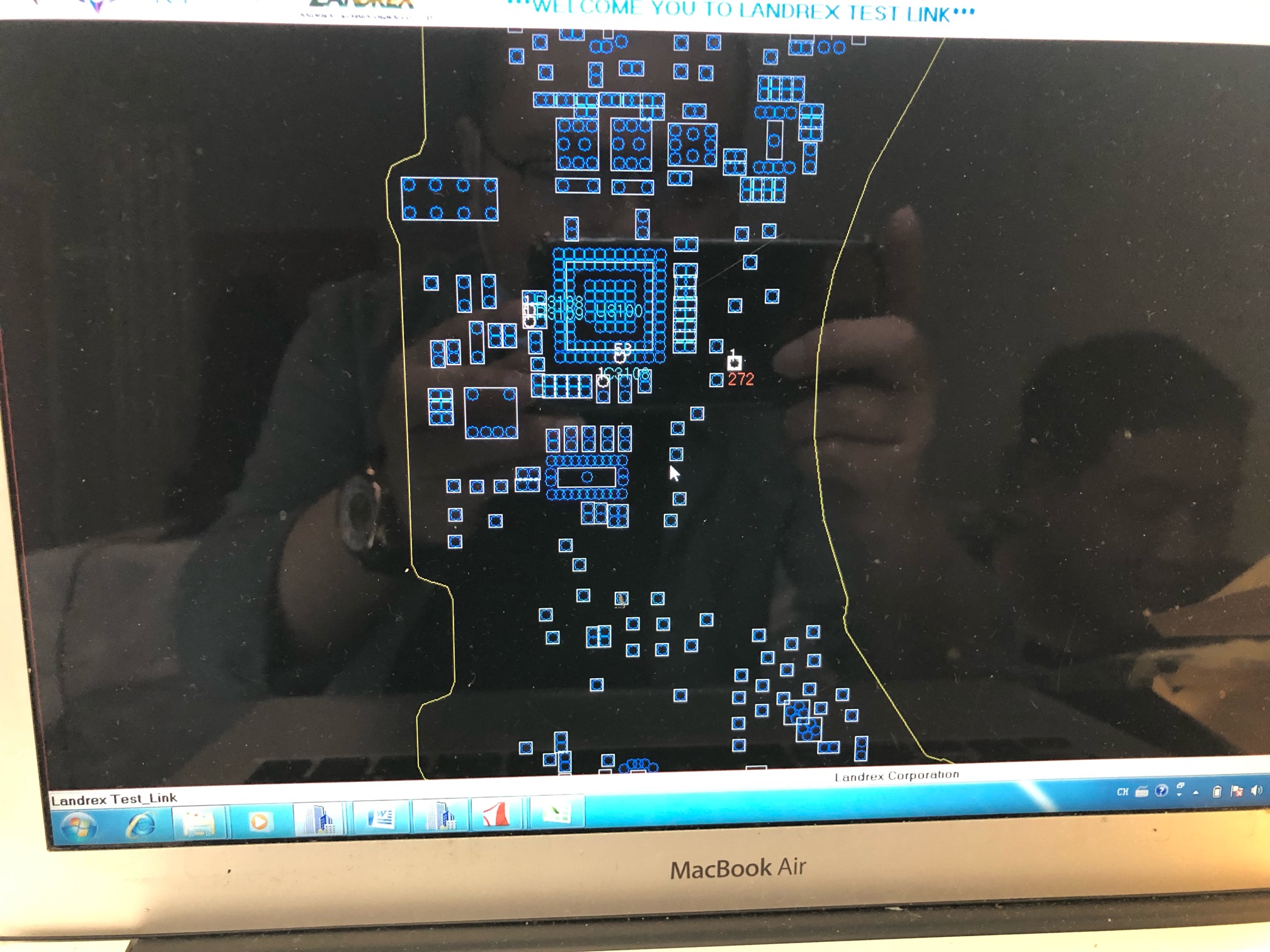

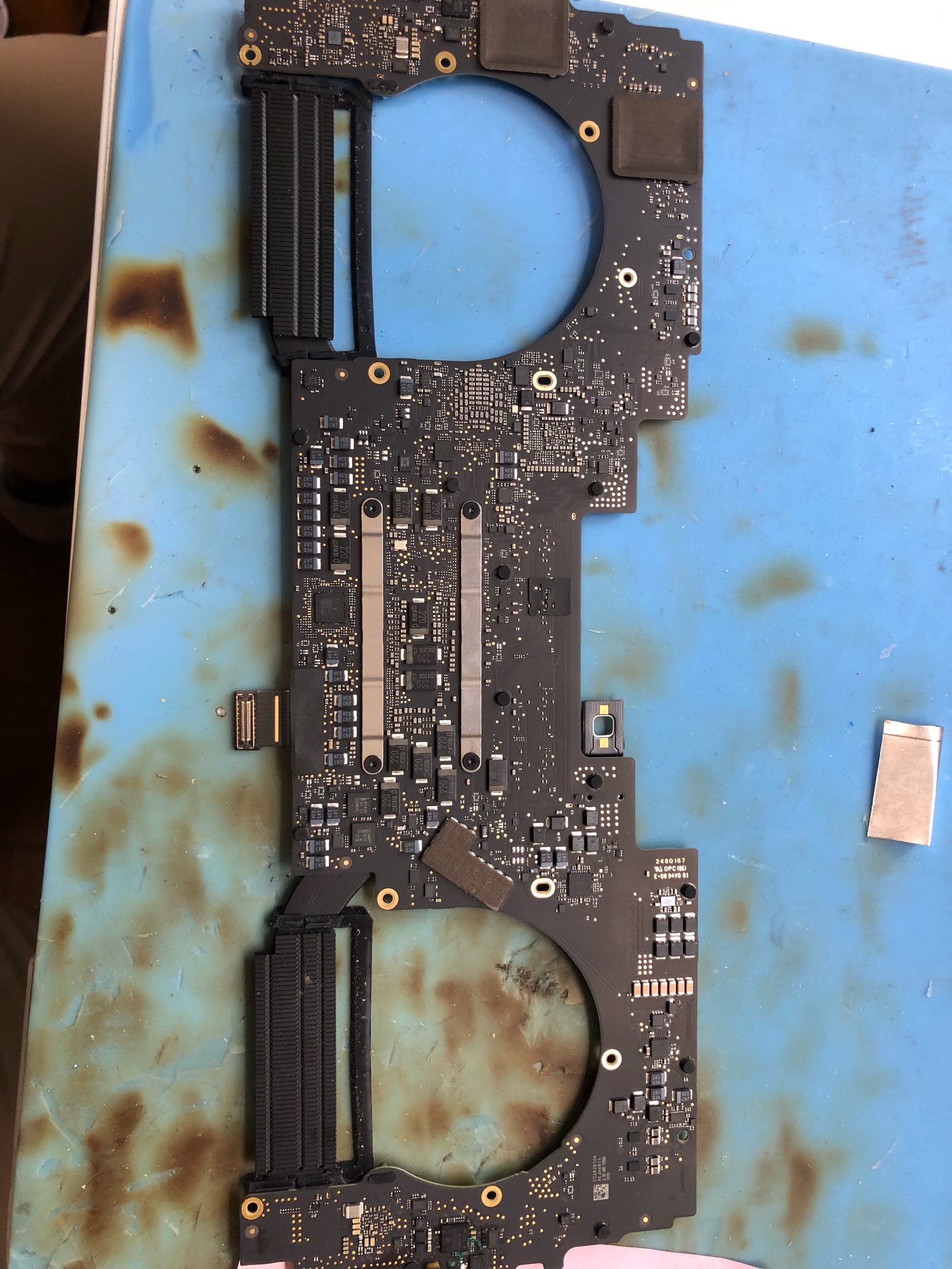

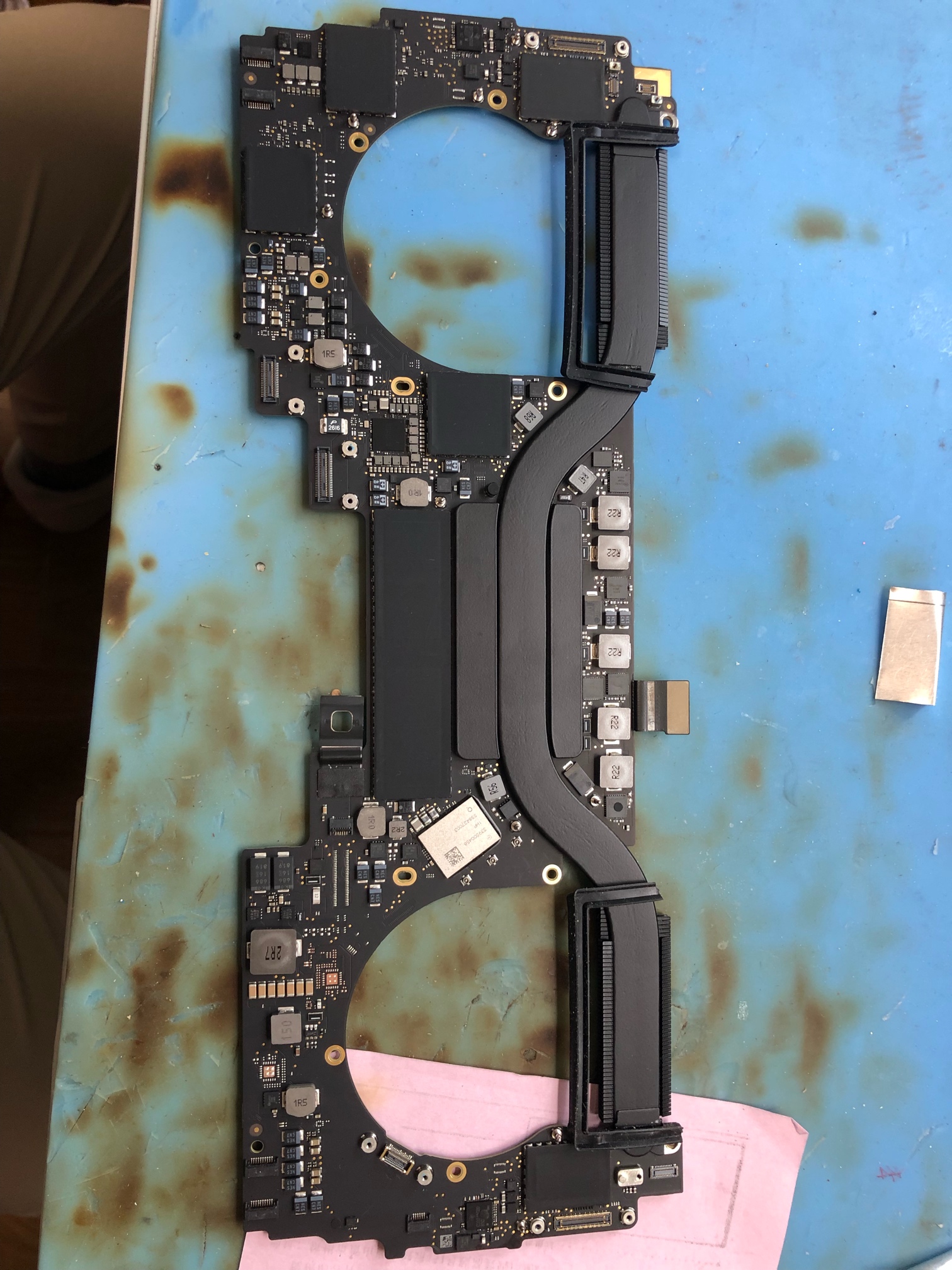

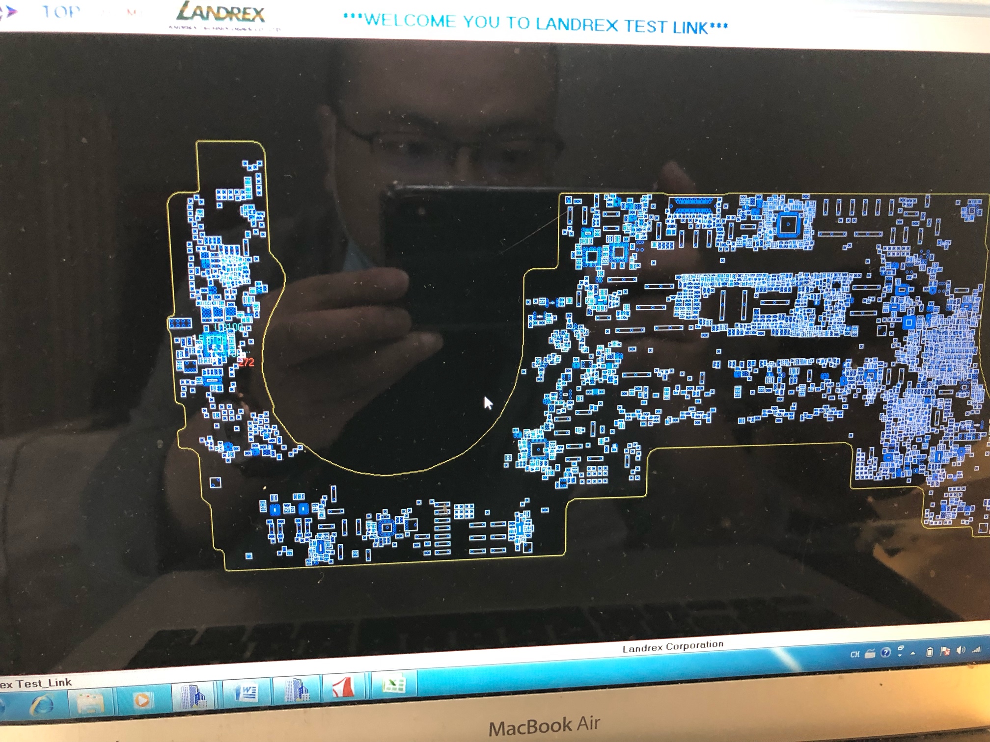

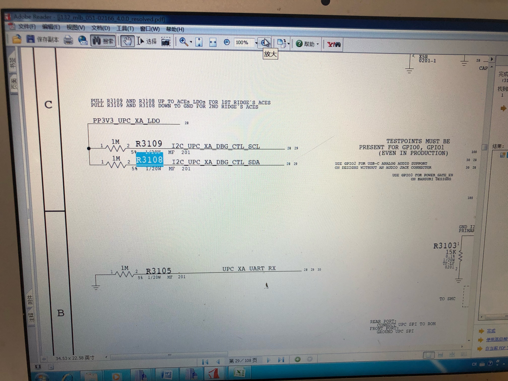

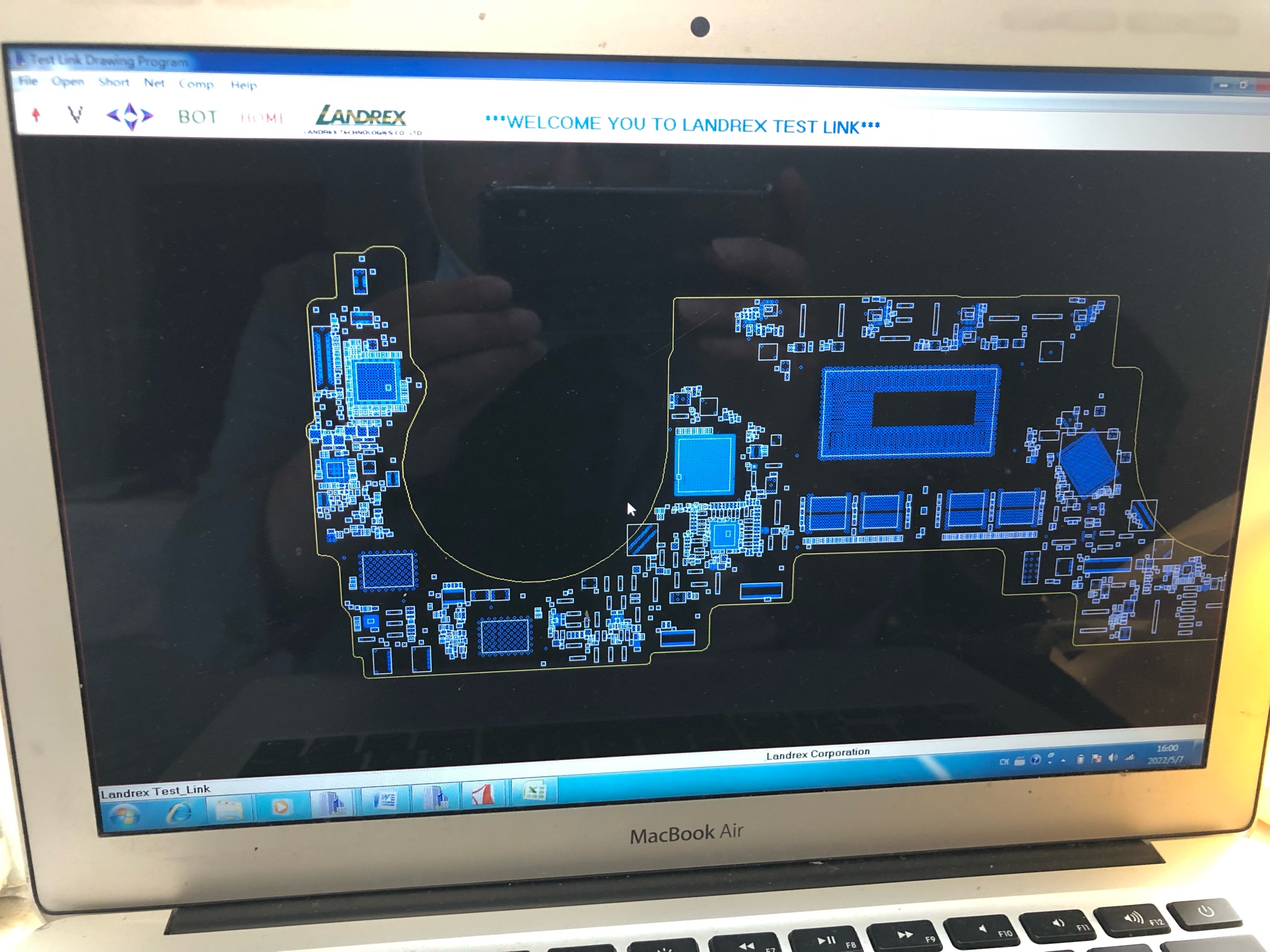

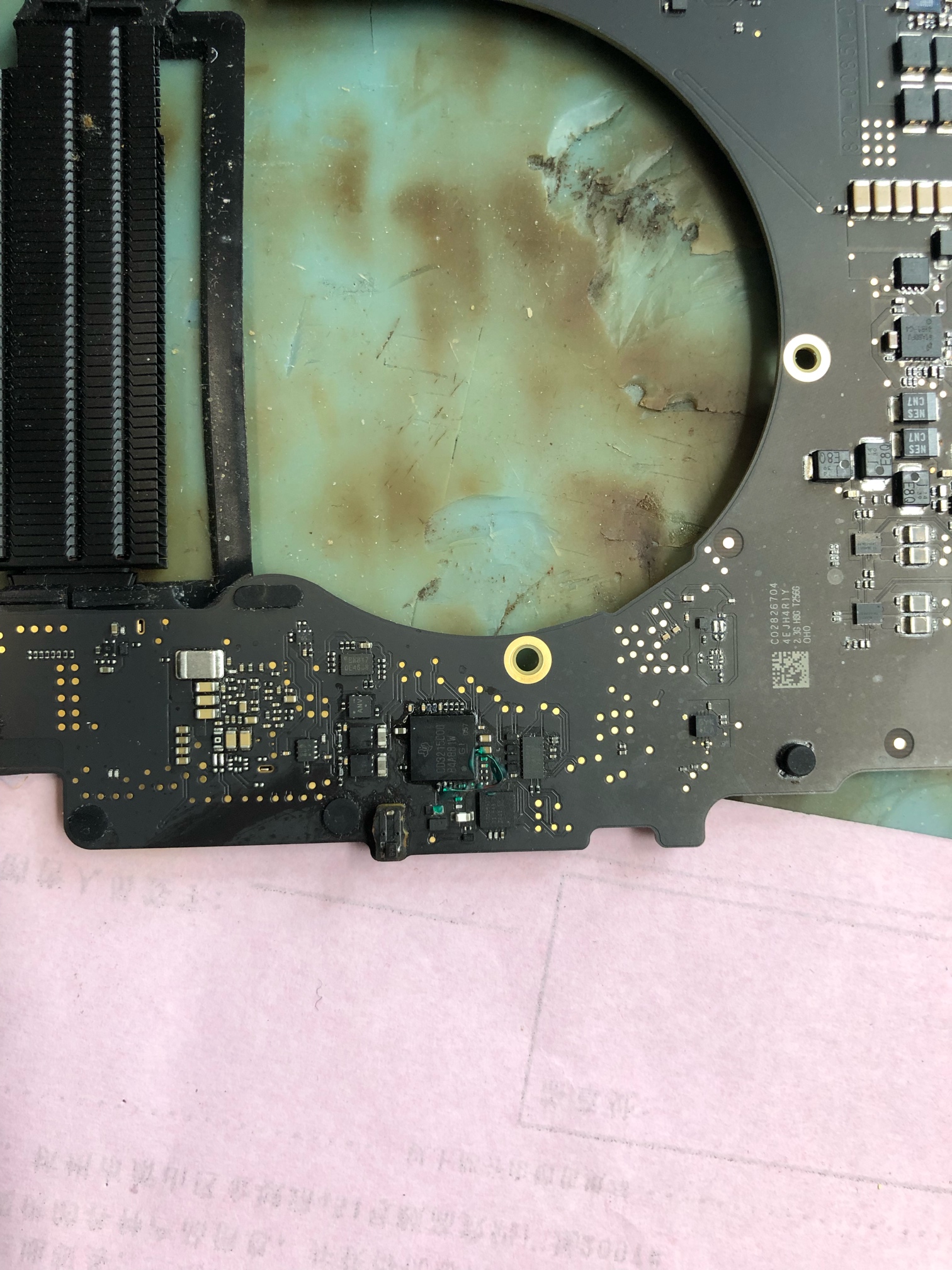

苹果笔记本电脑不开机,量测主板主供电电压电路阻抗没有发现短路,主板通电,根据上电时序排查,发现R3108和R3109焊盘烧坏,且电阻一脚断线。更换损坏的电阻,连上断的线路,主板通电正常开机

没必要打这些绿漆

作者: 笔记本维/配    时间: 2022-5-15 21:10
1M的电阻能烧断,是不3.3V线性电压太高了?
作者: apple维修服务商    时间: 2022-5-15 21:17
一般烧断都量不出电压了,正常是3.3,电压高烧坏是原因,具体高电压没量到
作者: aideheqq    时间: 2022-5-16 06:39
烧断,供电芯片会不会坏了
作者: 风雨同行VS    时间: 2022-5-16 07:15
苹果的这个集成度高呀,修起来价格肯定也高
作者: apple维修服务商    时间: 2022-5-16 09:25
有的会坏,有的不会,排除周围原件不好,在换芯片
作者: 月饼    时间: 2022-5-16 11:22
这2个电阻1M欧,烧坏???你这水帖子水的有点不可信了。
作者: wyhssg    时间: 2022-5-16 12:52
楼主,你应该大致说一下这两根线的作用,并且在时序的哪一步?不然肯定有很多人和我一样弄不懂它的故障和上电触发有啥直接关系
作者: LANNANHUA    时间: 2022-5-16 13:24
电阻焊盘烧掉,这两条线路有断线,这个机子进水确实会这样,算通病吧

作者: LANNANHUA    时间: 2022-5-16 16:23
wyhssg 发表于 2022-5-16 12:52
楼主,你应该大致说一下这两根线的作用,并且在时序的哪一步?不然肯定有很多人和我一样弄不懂它的故障和上 ...
这个是升压芯片测试总线DEBUG,由3V线性上拉,通讯正常后电源才能正常升压到20V,才能产生真正的公共点,

作者: 杜俊岩    时间: 2022-5-16 16:42
点位图,真清楚
