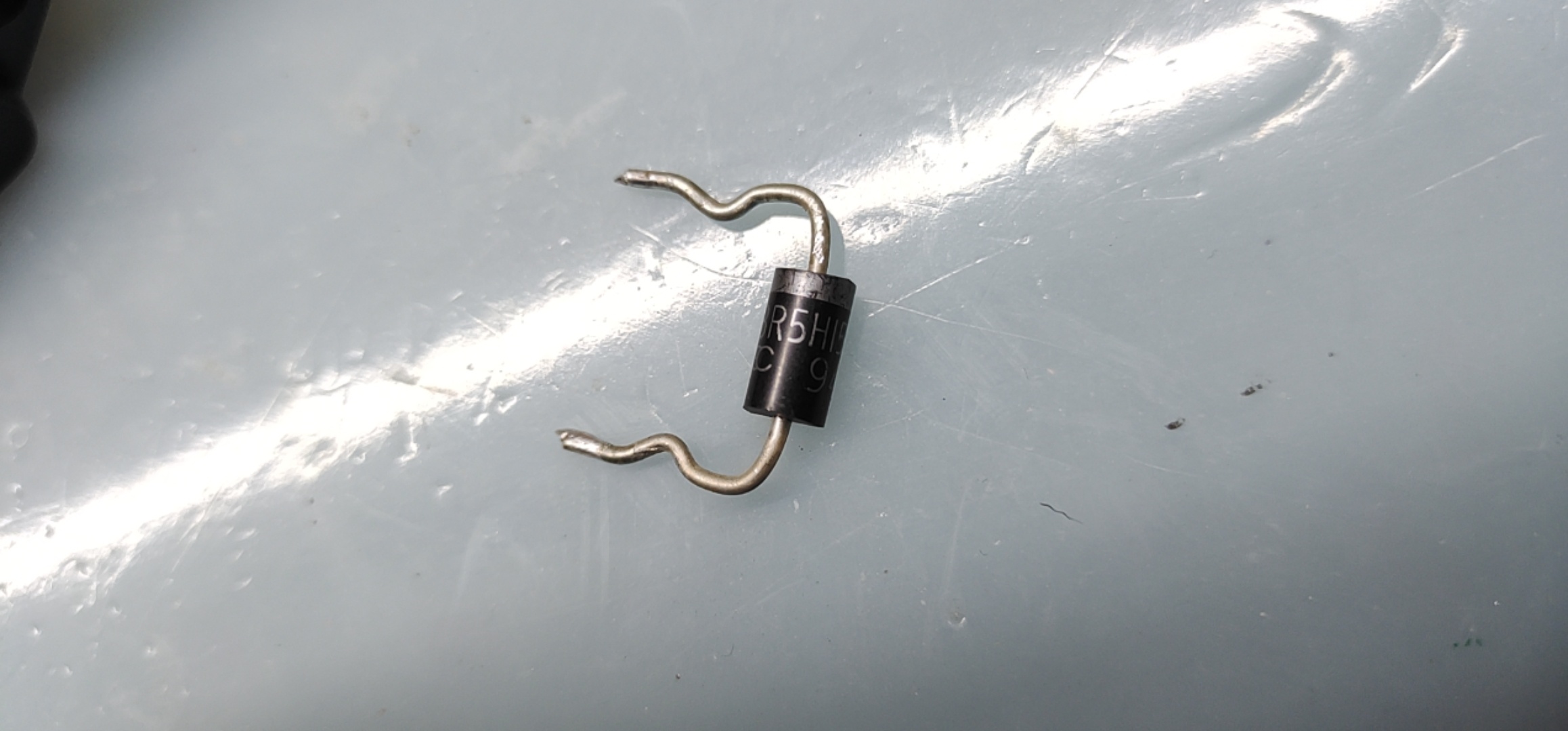

惠普的V220显示器,板号为18N16-1
问题不通电,测量图二极管短路,换了个5150代用,输入带不起负载,并且代用二极管也短路了,随后又换了一个二极管,情况依旧。
有没有修过的大神指点一下思路
作者: Bok    时间: 2022-5-7 14:31
原二极管为MBR5H150SS
作者: 天奇电脑维修    时间: 2022-5-7 18:11
应该还有原件不良
作者: 商丘动力源    时间: 2022-5-8 11:31
一般这个桥管都是坏一对,再说引起桥坏的多半是开关MOS管损
作者: Bok    时间: 2022-5-10 11:23
是的,刚入门 谢谢指教
