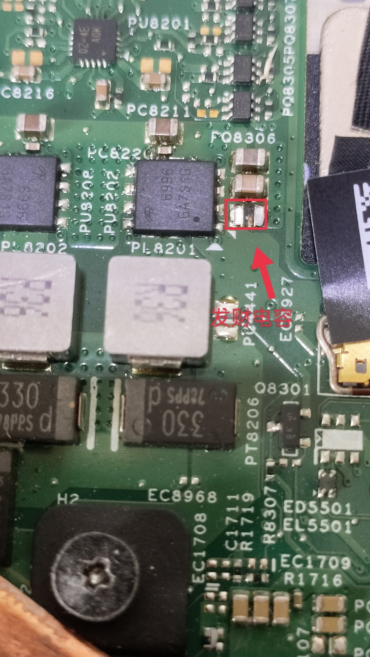

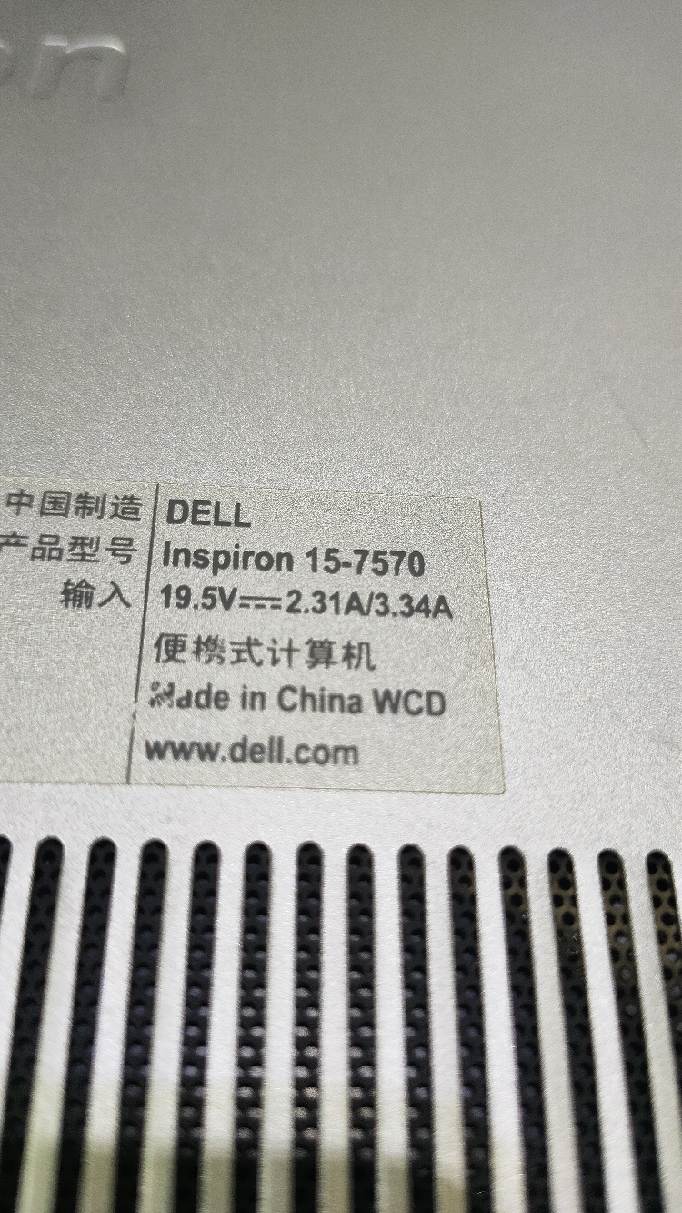

标题: 蜂鸣器一响,黄金万两 [打印本页]
作者: 电脑搬运工111    时间: 2022-5-7 13:35
标题: 蜂鸣器一响,黄金万两
戴尔笔记本不触发,电容短路
作者: 斌容电子    时间: 2022-5-7 15:49
此电容是楼主拆走了还是自己烧成这个丢失的外表?
作者: XinTsui    时间: 2022-5-7 17:13
维修思路是怎么样的呢?
作者: t252970629    时间: 2022-5-7 17:25
这个再严重点得刮骨疗伤
作者: daimaojie    时间: 2022-5-7 17:49
斌容电子 发表于 2022-5-7 15:49
此电容是楼主拆走了还是自己烧成这个丢失的外表?
楼主拆回去吃了
作者: 电脑搬运工111    时间: 2022-5-7 21:42
斌容电子 发表于 2022-05-07 15:49
此电容是楼主拆走了还是自己烧成这个丢失的外表?
拆了,没有补上
作者: 电脑搬运工111    时间: 2022-5-7 21:47
XinTsui 发表于 2022-05-07 17:13
维修思路是怎么样的呢?
不触发,电源适配器输出正常,就先看主板有没有明显的烧坏的地方,结果发现一个b+小电容颜色异常,插电触摸,温度太高,基本上就是它短路了
作者: XinTsui    时间: 2022-5-7 22:02
电脑搬运工111 发表于 2022-05-07 21:47
不触发,电源适配器输出正常,就先看主板有没有明显的烧坏的地方,结果发现一个b+小电容颜色异常,插电触摸,温度太高,基本上就是它短路了
不触发意思就是不开机么?
作者: 电脑搬运工111    时间: 2022-5-8 05:59
XinTsui 发表于 2022-05-07 22:02
不触发意思就是不开机么?
按开关没反应
作者: aideheqq    时间: 2022-5-8 07:57
发财电容
作者: jxxjyz    时间: 2022-5-8 08:32
烧机大法找发财电容
作者: jiejiequyi    时间: 2022-5-8 09:10
烧鸡大法都还没用上就好了,,黄金到手
作者: 电脑搬运工111    时间: 2022-5-8 12:15
jiejiequyi 发表于 2022-5-8 09:10
烧鸡大法都还没用上就好了,,黄金到手
就是呀,来的太突然
作者: 正常人    时间: 2022-5-8 19:21
斌容电子 发表于 2022-05-07 15:49
此电容是楼主拆走了还是自己烧成这个丢失的外表?
直接扣掉的亲
作者: hanxue1205    时间: 2022-5-9 14:32
电容一扣,现金到手
作者: zjw93    时间: 2022-5-9 14:44
运气真好,发财电容
作者: 764971531    时间: 2022-5-9 15:52
经常遇见
作者: 羊羔子    时间: 2022-5-9 17:03
黄金涨价了,买一克400多
作者: 杜俊岩    时间: 2022-5-12 13:56
表一响,手到病除
