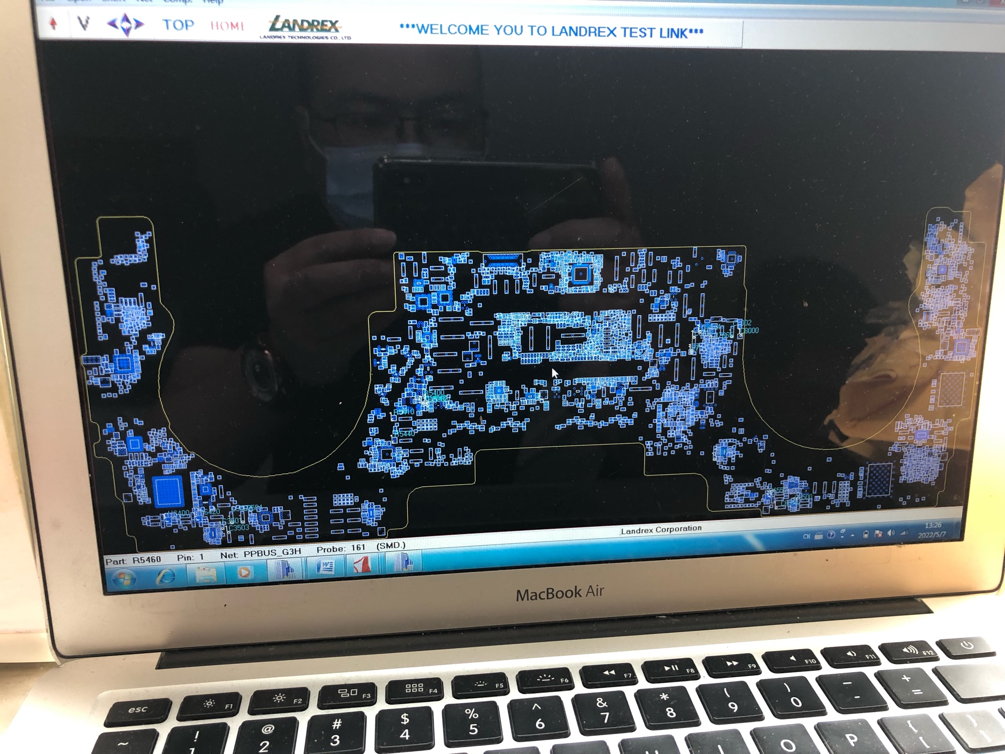

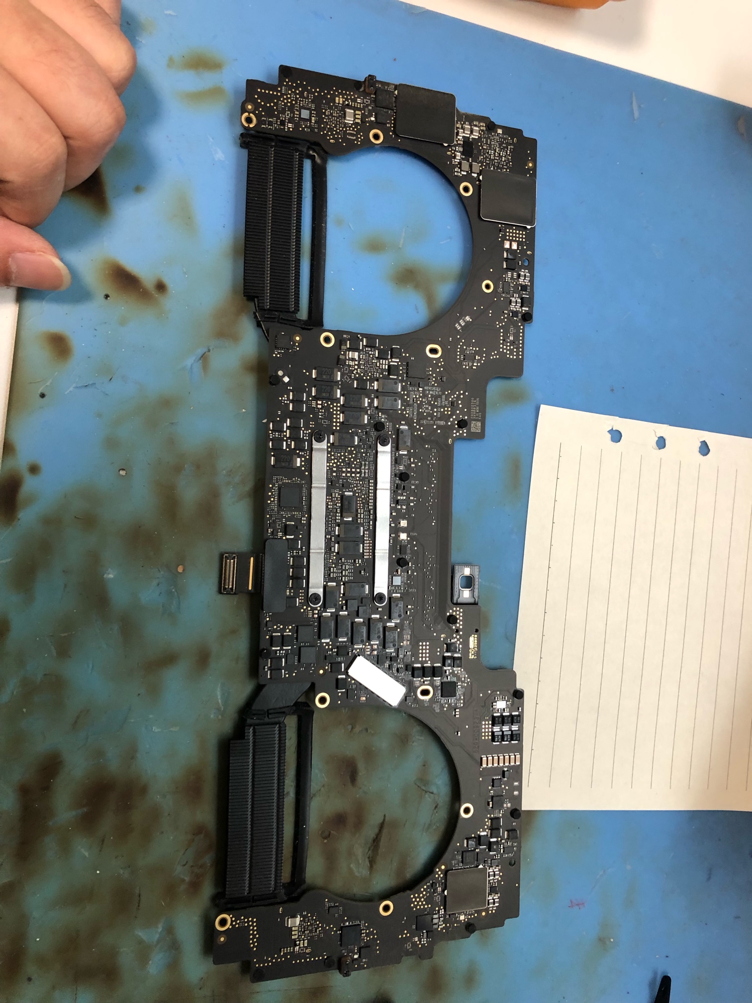

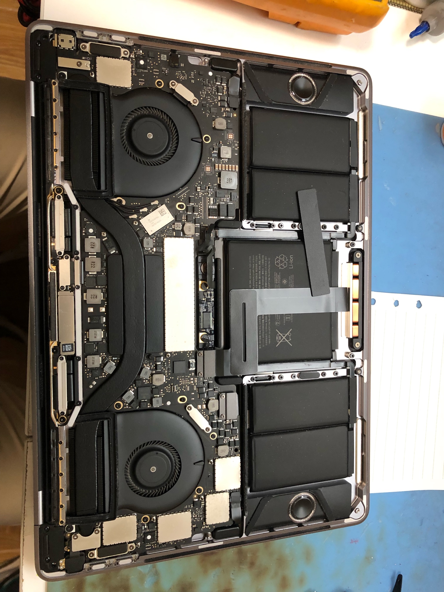

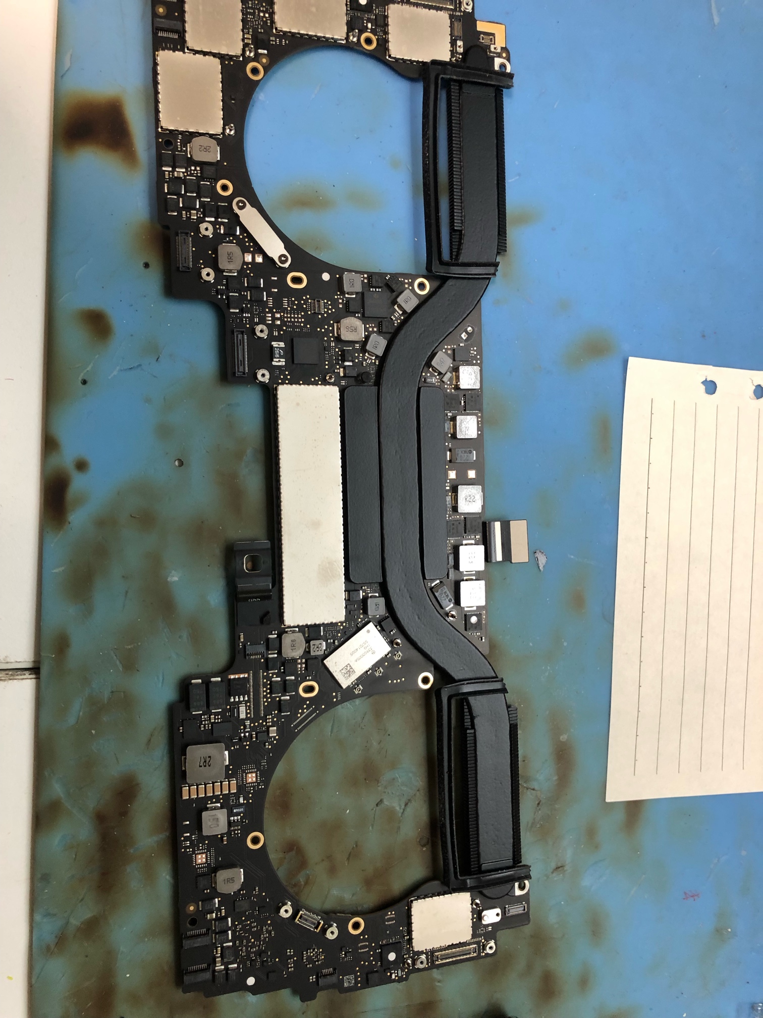

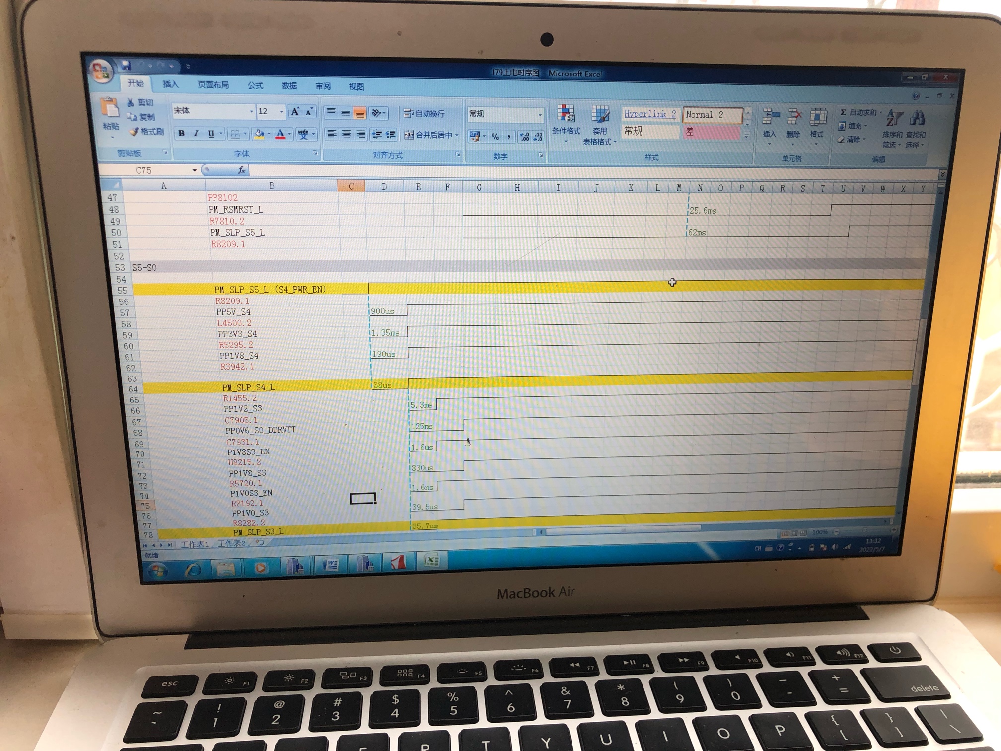

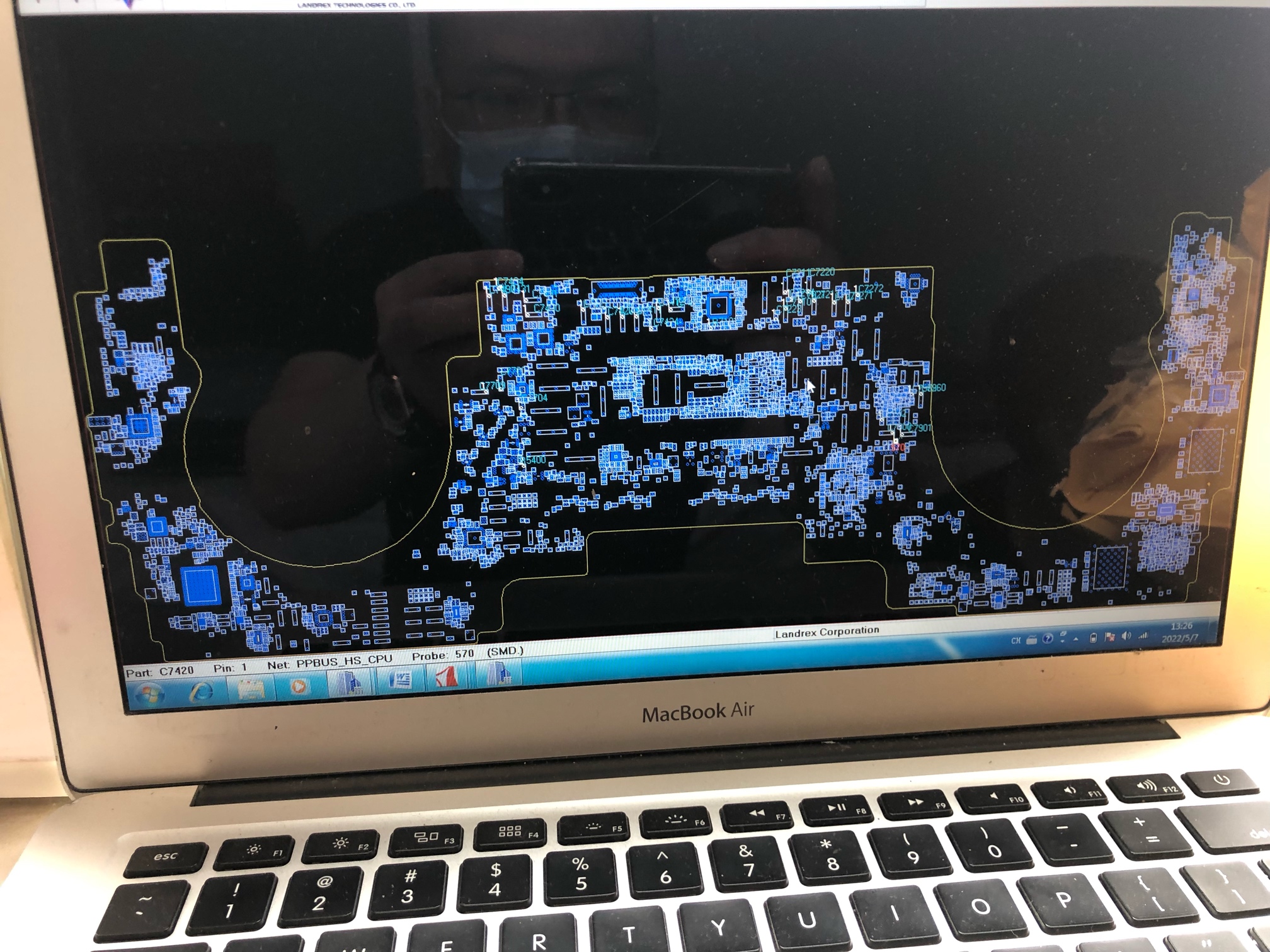

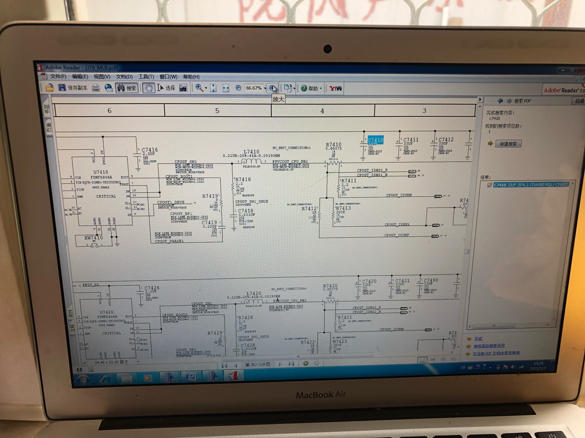

苹果笔记本电脑A1706不开机,量测主板上电电路短路,主板不上电,根据主板上电时序图量测,发现U7410有问题,更换后,正常开机

核显供电短路,你是具体如何判断U7410坏?可否提供详细排查思路。
