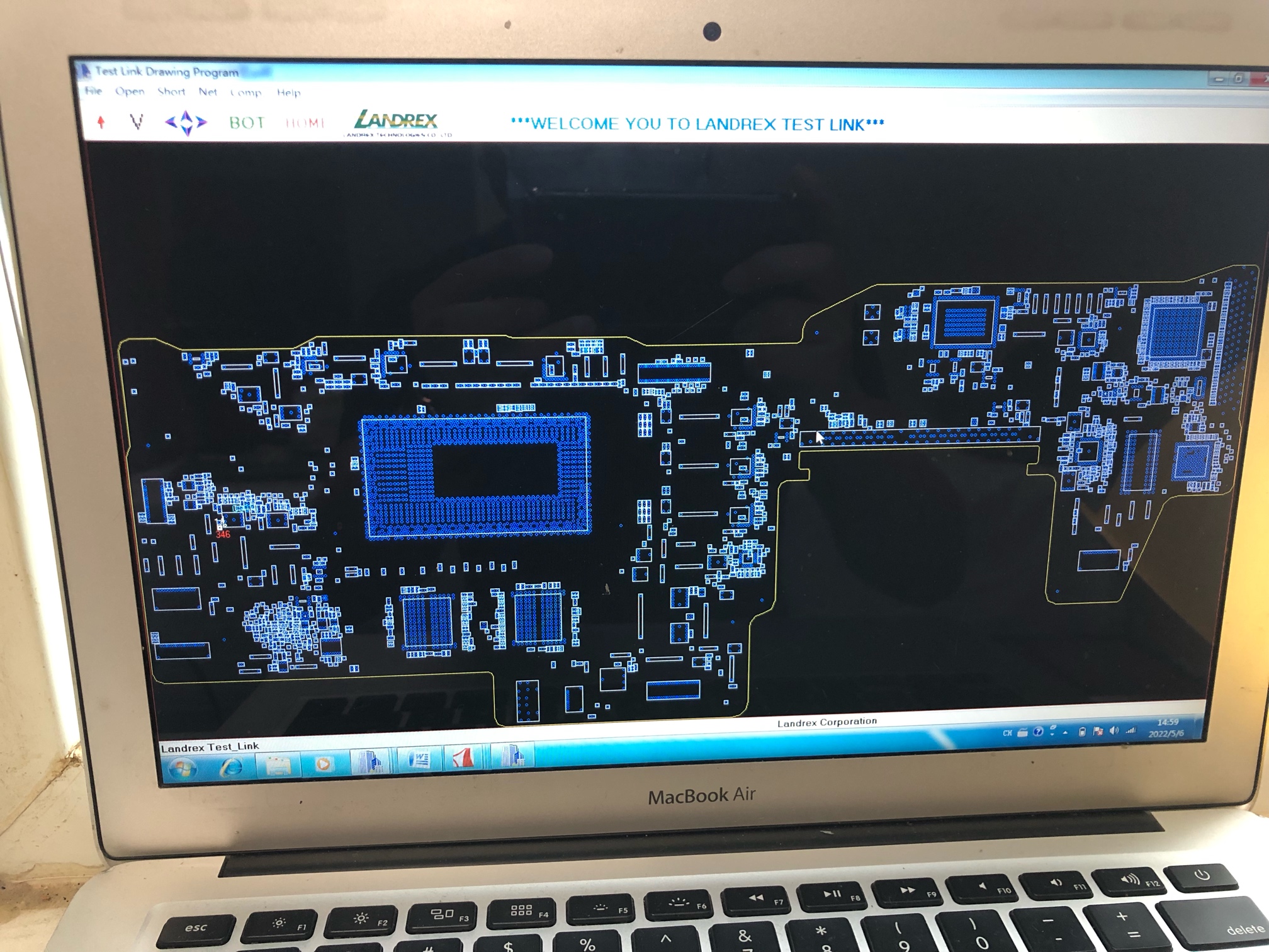

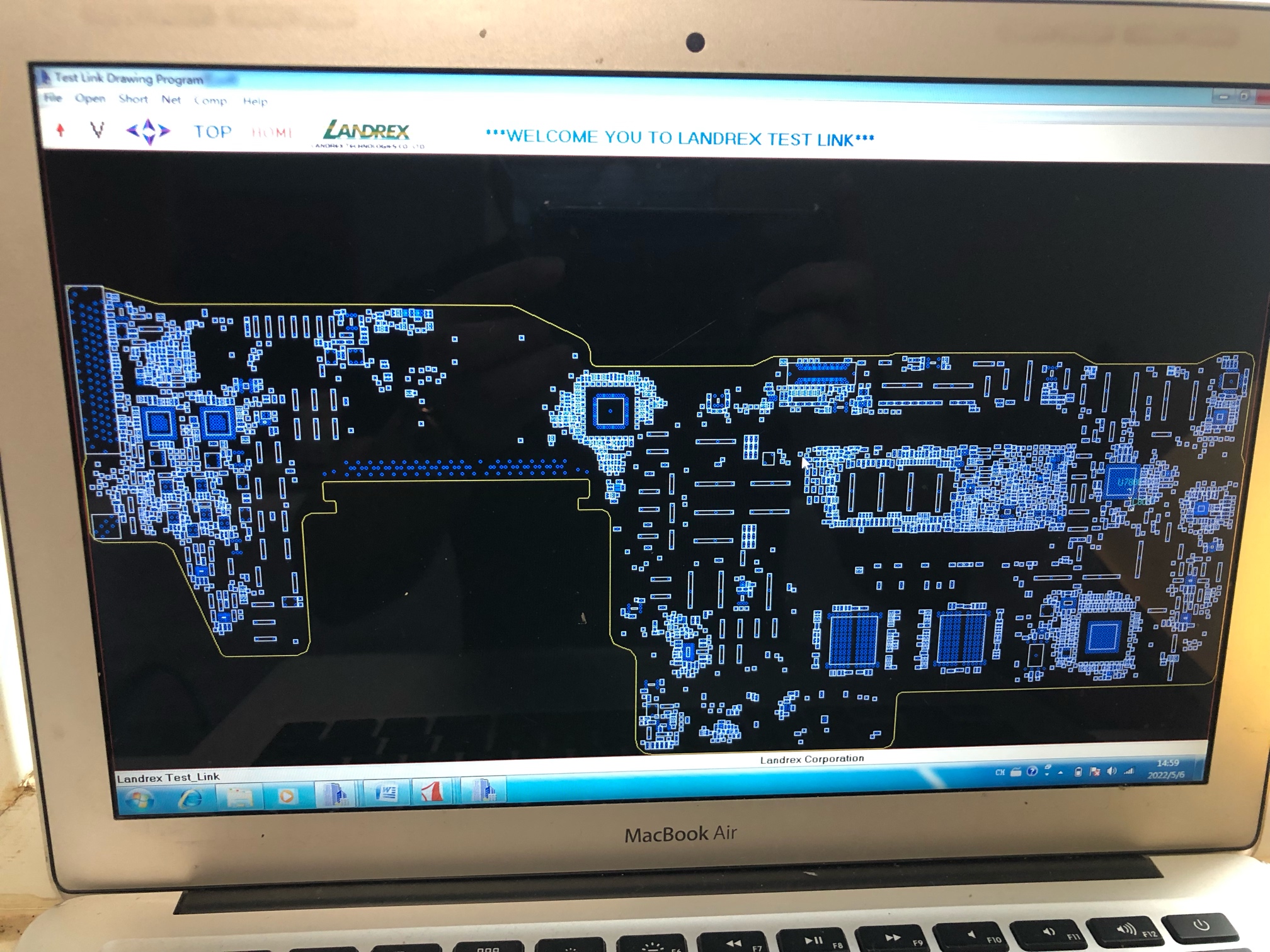

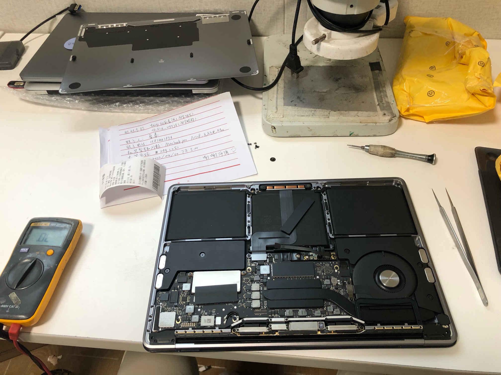

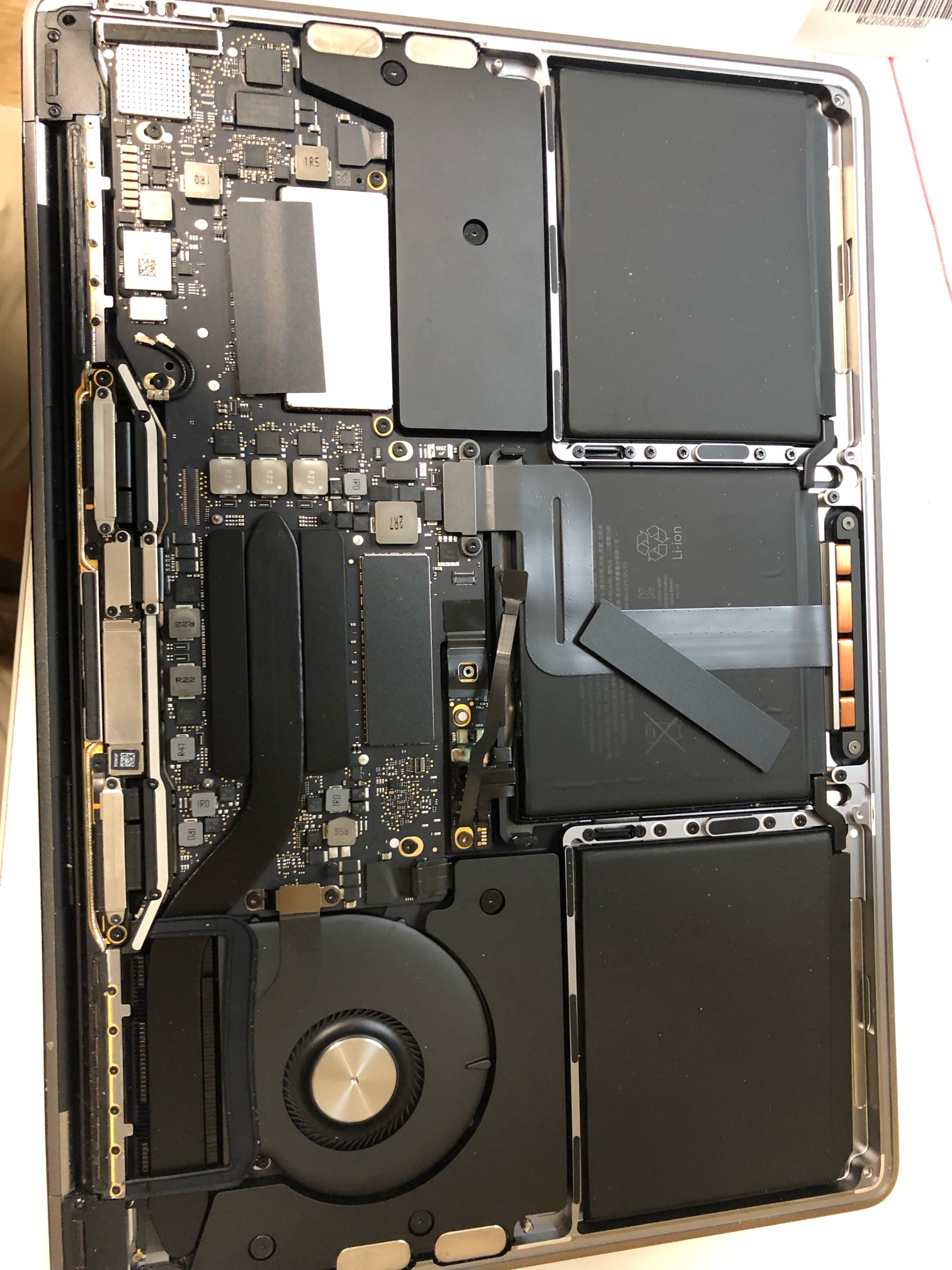

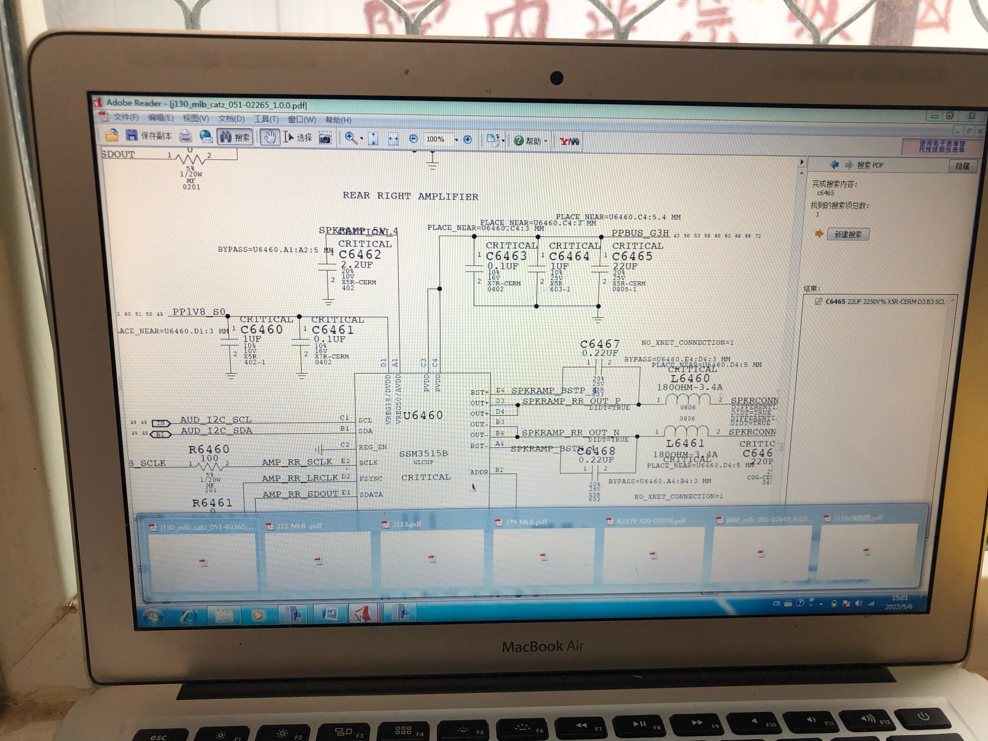

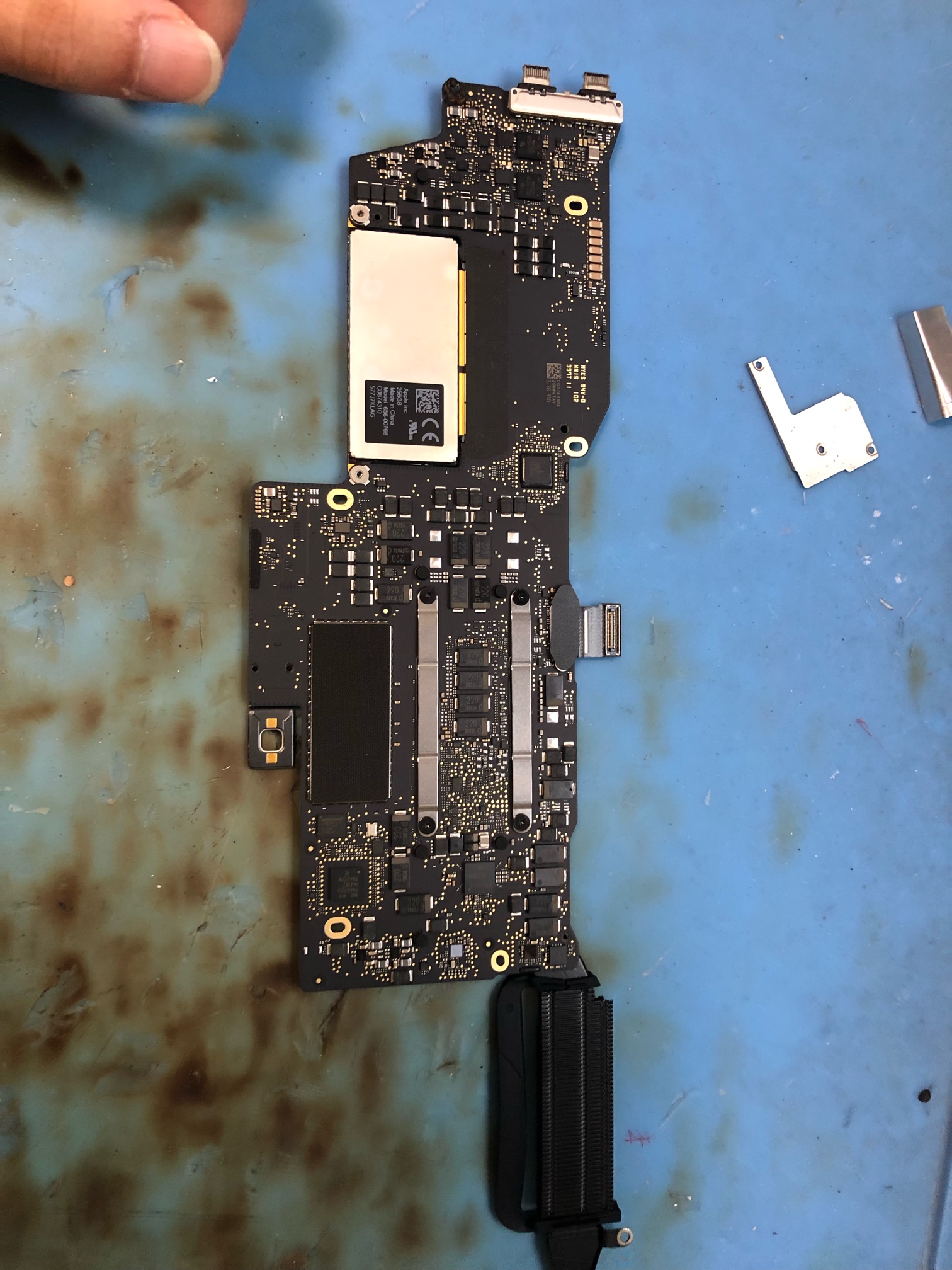

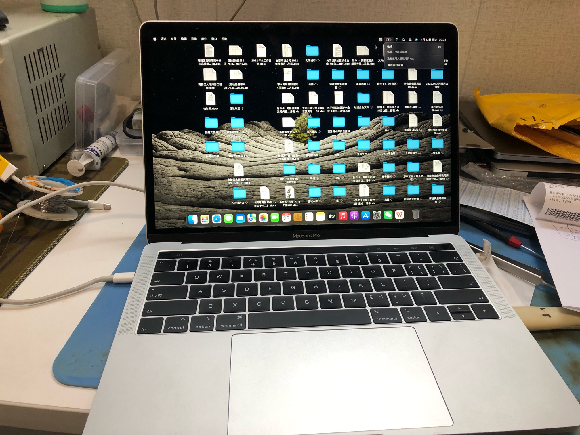

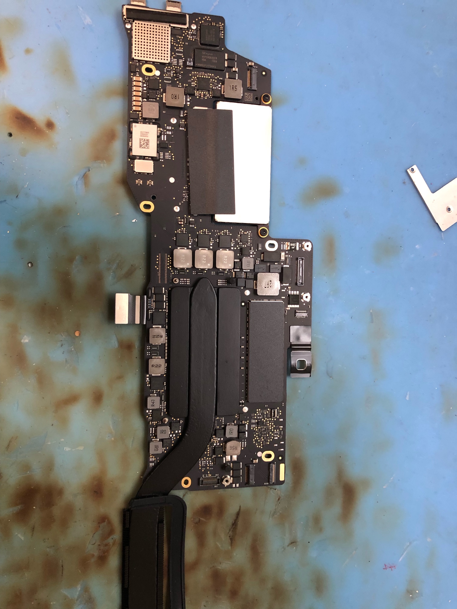

苹果笔记本电脑A1708不开机,量测主板主电压的上电阻抗,发现12V短路,拆出主板量测各个测试点,由于主板12V给好多芯片提供始能电压,不好快速找出烧坏的原件,最后通过强行上电烧短路的方法,判定C6465烧坏,更换后OK
