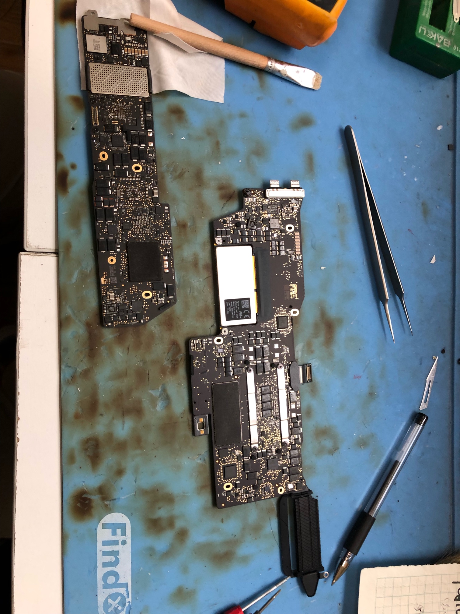

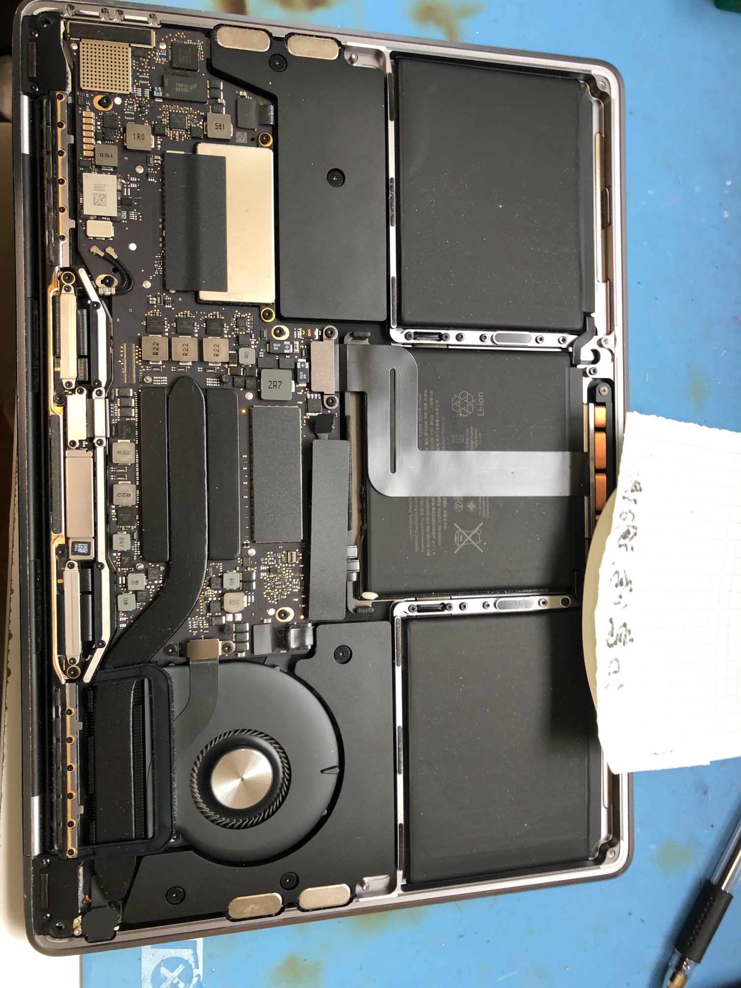

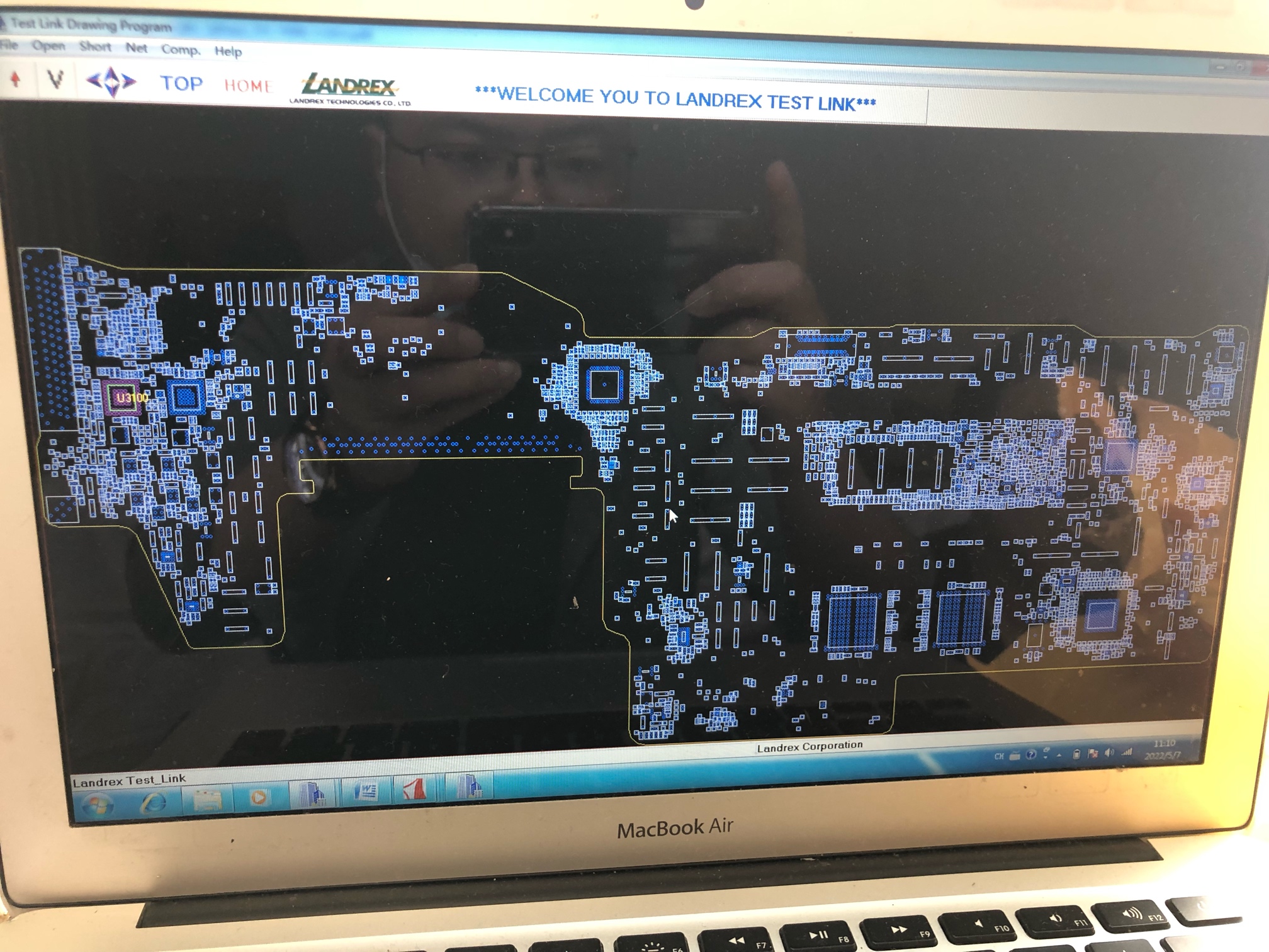

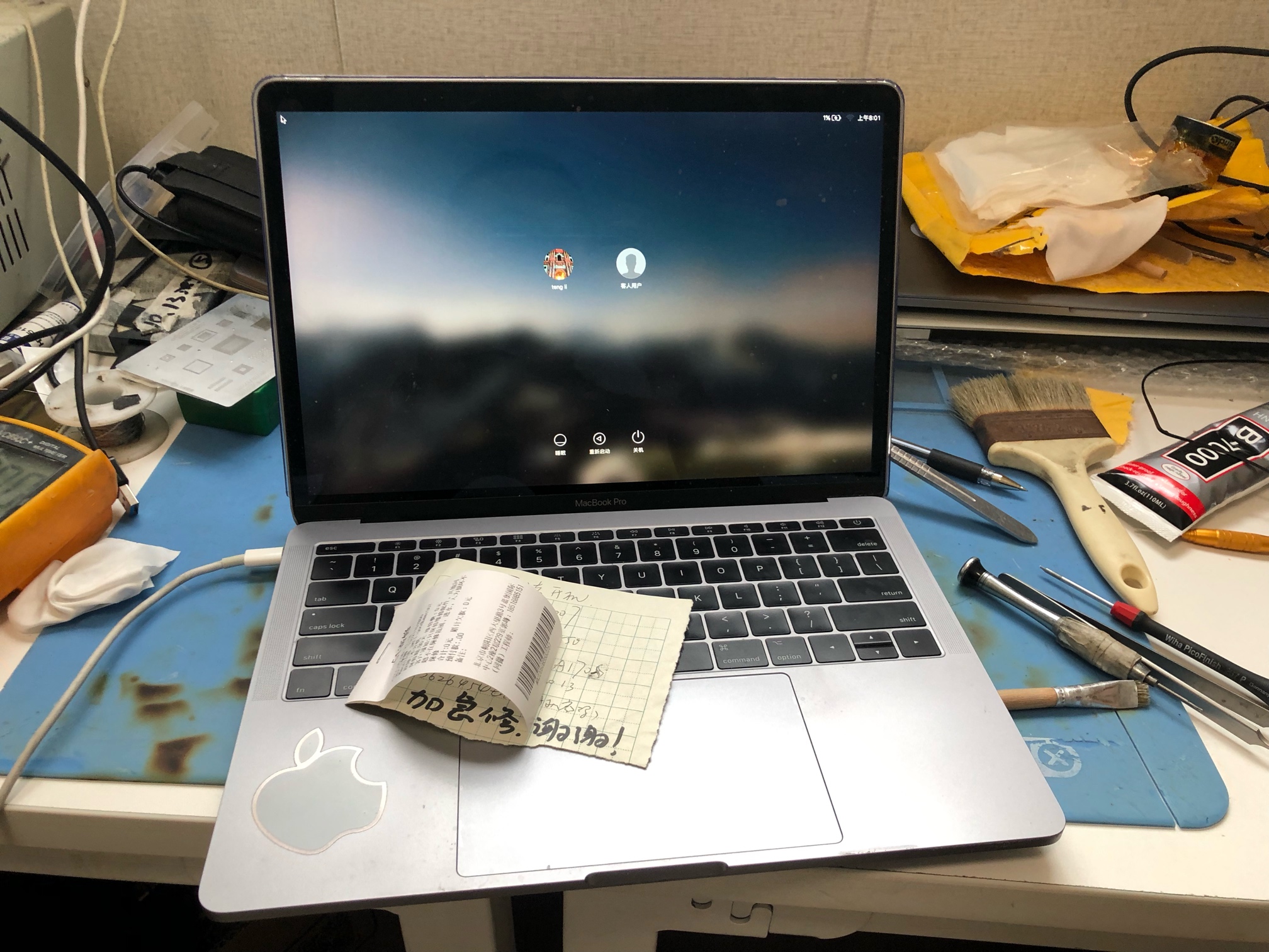

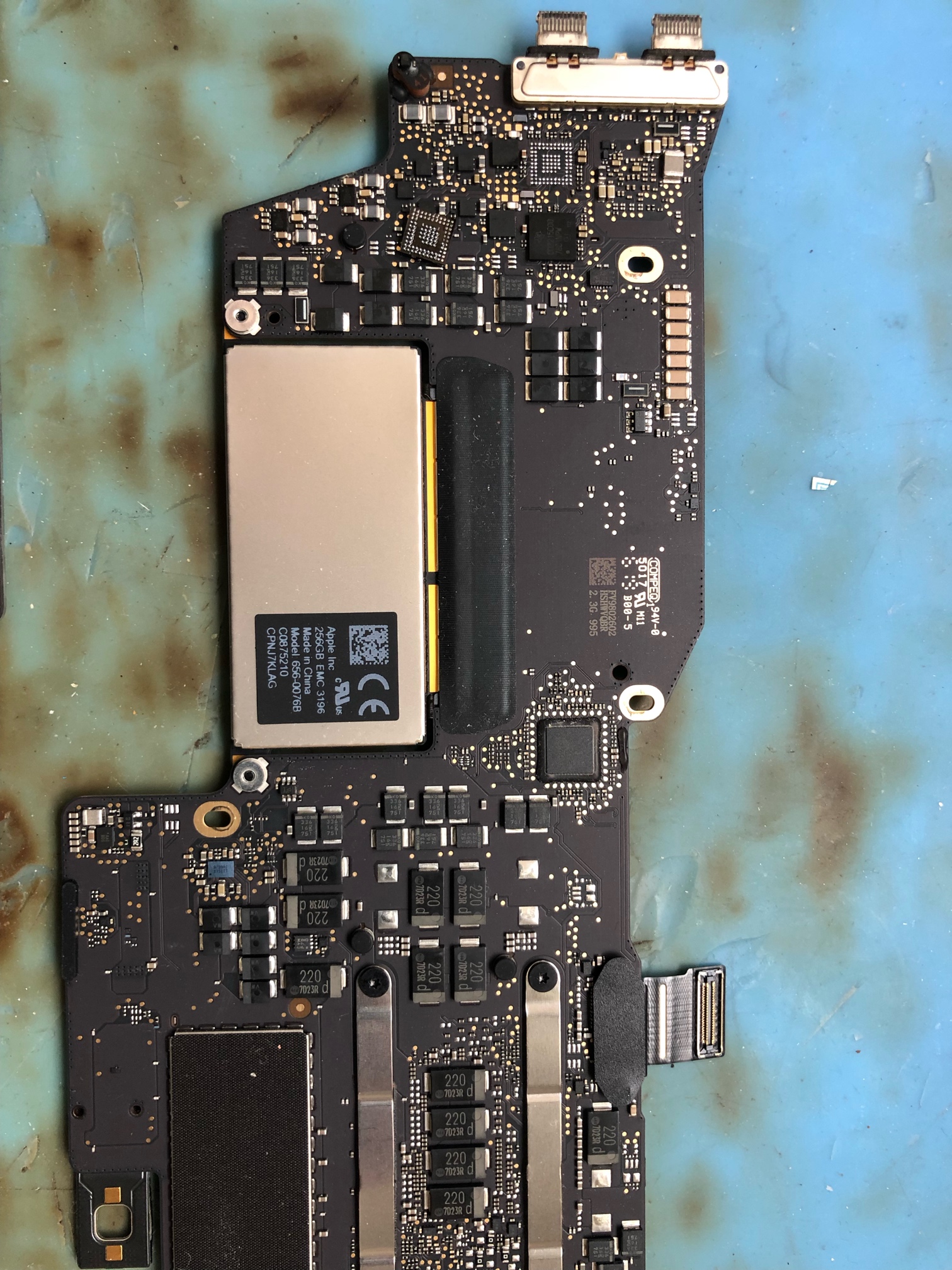

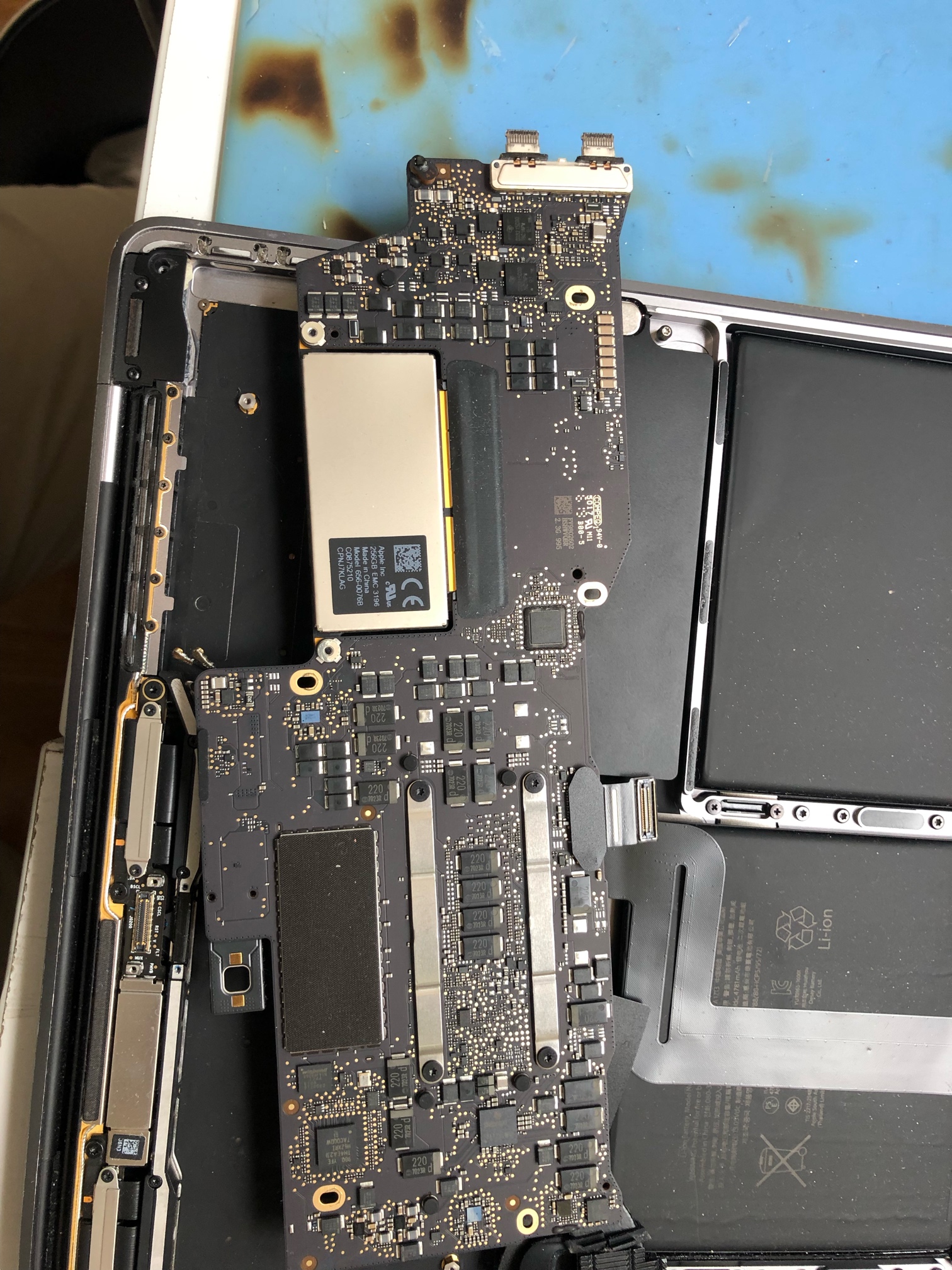

苹果笔记本电脑A1708不开机,主板拆出来,量测主板3.3V短路,最后通过量测判定U3100烧坏,更换U3100后开机
