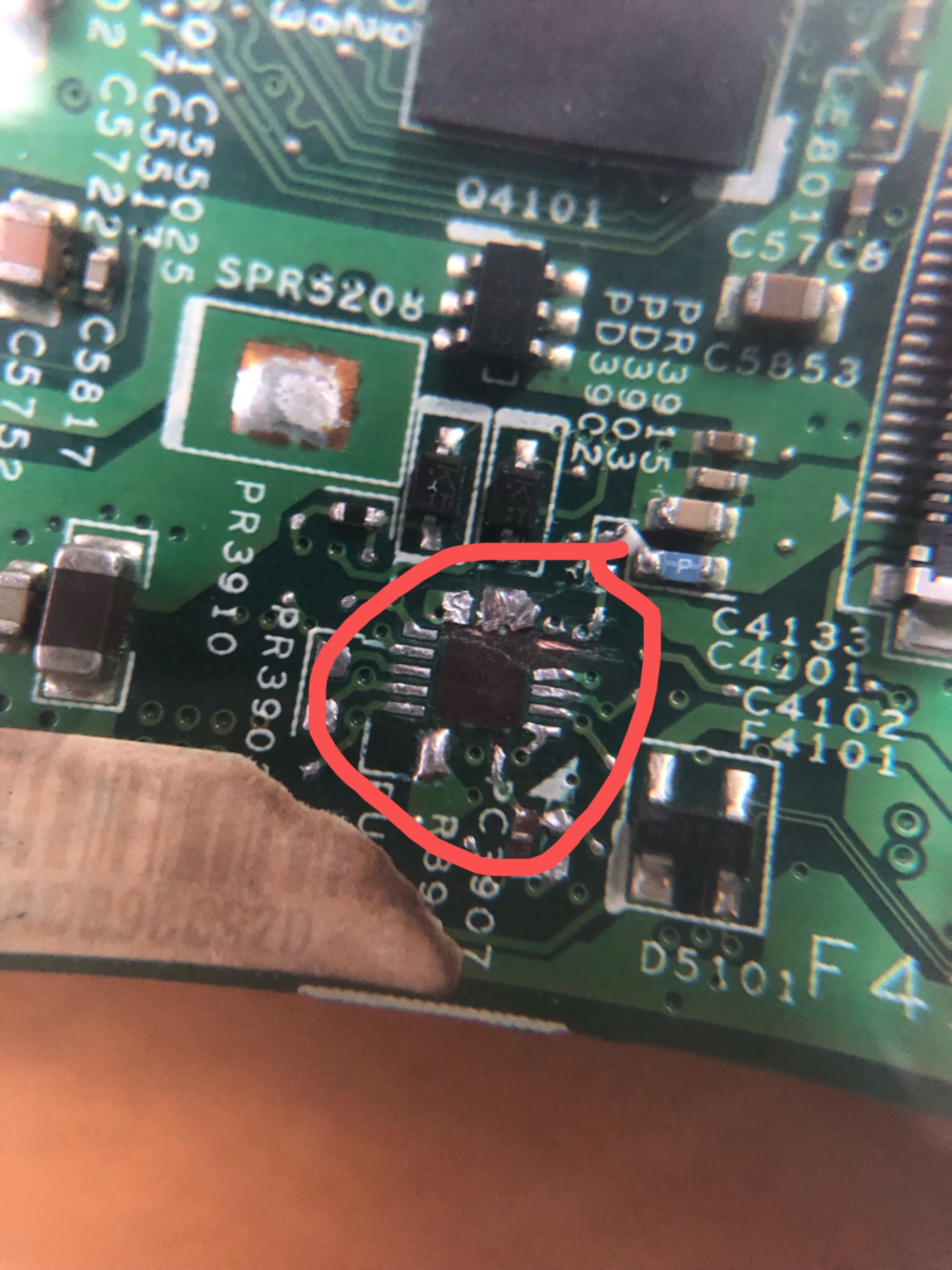

标题: 请大神指点如何修复焊盘
供电芯片的焊盘让本人给糟蹋了,求助各位大神有什么方法可以修复!非常感谢
作者: 入门到放弃    时间: 2022-5-7 10:09
这个只能花点时间慢慢补一下了
作者: panliangc    时间: 2022-5-7 11:26
紫外线灯烤
作者: panliangc    时间: 2022-5-7 11:28
打绿油然后再慢慢处理 pcb没穿可以解决
作者: 入门到放弃    时间: 2022-5-7 12:37
能补的地方补一下,补不了就飞根线,只能这样了。
作者: zhangxunhai    时间: 2022-5-7 21:36
这焊盘还可以用呀

作者: 15908690195    时间: 2022-5-8 19:32
绿油,飞线
作者: Ylae    时间: 2022-5-8 20:41
绿油铜线,不难
作者: 龙旭    时间: 2022-5-9 00:09
能补就简单补一下,实在不行就只能飞线了。
作者: aideheqq    时间: 2022-5-9 06:42
没啥大问题,问题是你手法不够
作者: 百度0cVQL    时间: 2022-5-9 07:03
这个不算什么,涂抹的焊油然后镀点锡,重新脱焊即可,不知道手法怎么样?
作者: 痴迷无限    时间: 2022-5-9 07:32
yjlyj 发表于 2022-05-07 23:06
能用嘛?不用处理?
芯片先拆下来,对着电路图先看一下,应该是可以用的

作者: kk2011    时间: 2022-5-9 18:05
可以飞线,把走线搞清楚

作者: lully    时间: 2022-5-9 22:54
先拖干净,然后哪里缺了飞哪里

作者: 250657482    时间: 2022-5-12 09:25
当然是飞线+绿油伺候
作者: 晓风维修    时间: 2022-5-12 10:11
绿油 紫外线灯
