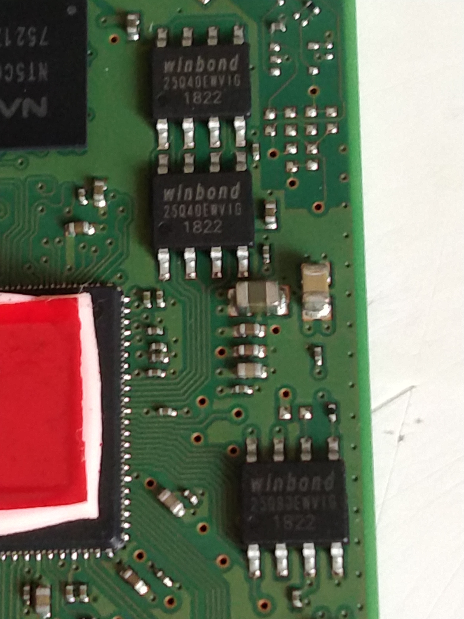

拆了一个2T硬盘,电路板有3个BIOS芯片,替换哪个呢?郁闷中,都换吗?

移动盘见过3个芯片的,普通盘见过2个
作者: Gsj9885    时间: 2022-6-25 05:43
三个芯片一起换对应的位置
作者: ll136553880    时间: 2022-7-16 00:43
干嘛要替换呢?一个一个刷bios不就行了吗?三个bios都备份出来。一个一个的试刷。
作者: jason842    时间: 2022-7-17 05:30
移动盘见过3个芯片的,普通盘见过2个
作者: gdsgmh888    时间: 2022-7-20 00:44
作者: u1447701    时间: 2022-7-29 10:35
一起换对应位置的
