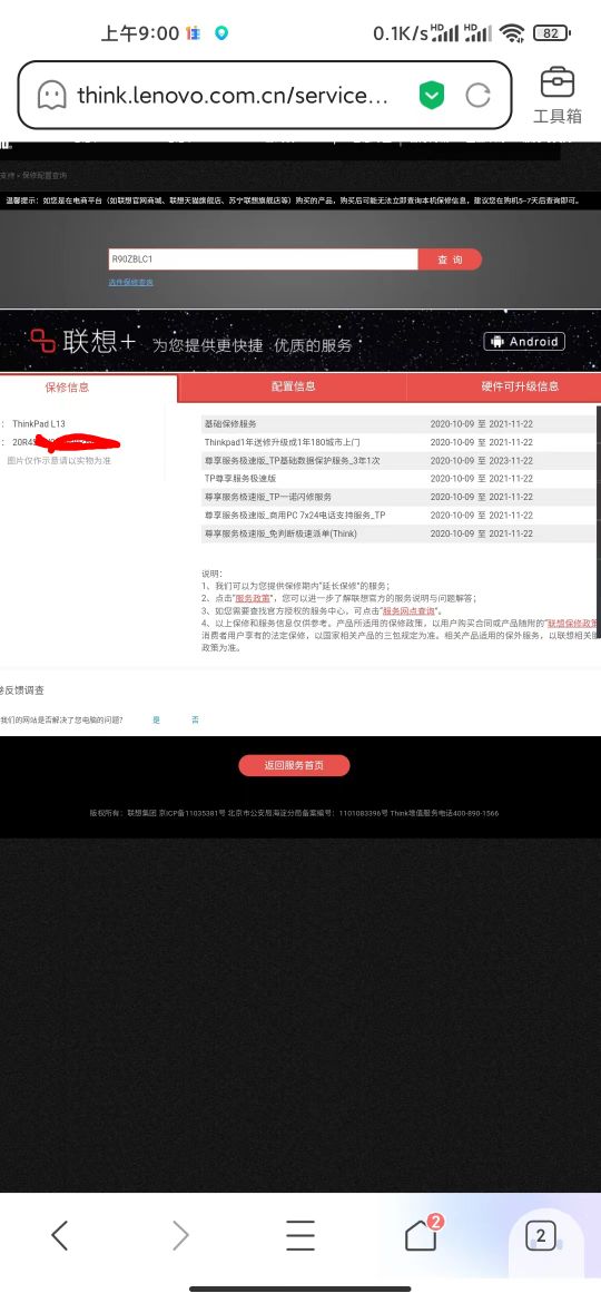

查看: 692|回复: 0
水贴,搞笑
发表于 2022-5-6 22:44:24 | 只看该作者 回帖奖励 |倒序浏览 |阅读模式 �
来个l13的本子,客户租赁的电脑,不进系统,租赁的告诉他电脑后面有个洞,用东西扎进去能重置,客户弄了以后彻底不开机了。拆开后发现没有按钮还把板子搞坏了。租赁的又给发了一个同型号的,发展新来的有小按钮,于是这个主板维修费用发生了争执,是出厂就没有应该售后免费修,还是客户自己扎坏了主板赔钱,还是租赁的告诉的就该租赁的自理呢
,常规判断让扎这里没毛病,可是租赁的没料到这个板子本身没带这个件。最后拿走本子还在讨论谁赔维修费……真是好多年碰不到这个事了
