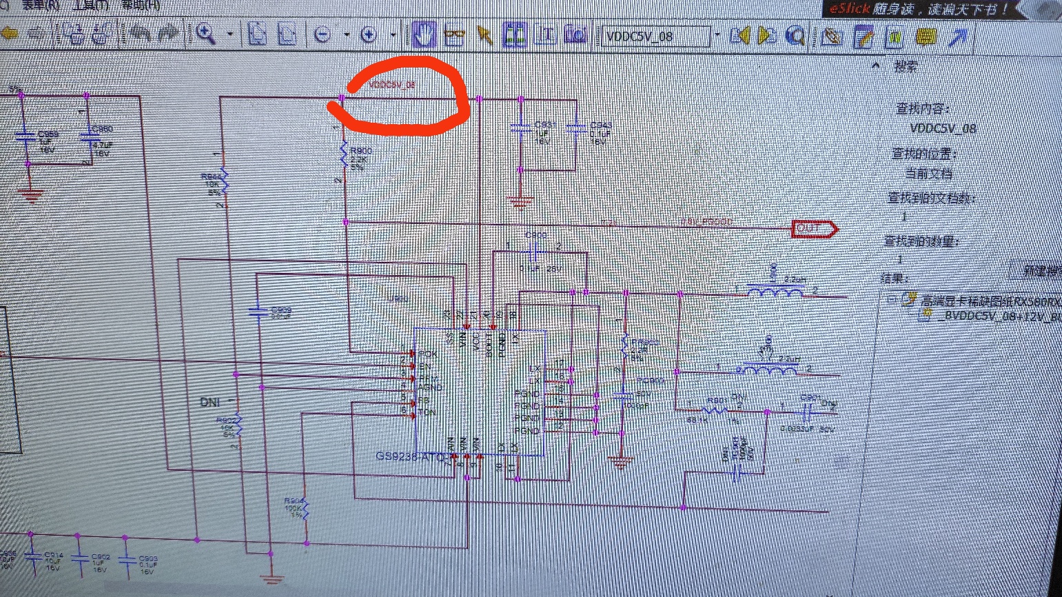

标题: 奇怪的显卡故障 [打印本页]
作者: zjgwm    时间: 2022-5-6 21:56
标题: 奇怪的显卡故障
一块讯景黑狼rx480 4g的显卡,开机按时序测量各个电压都正常,通过示波器测量晶振27M正常,通过一个小芯片倍频到100M通到gpu也测得正常。复位信号通过一个五脚与门电路的第4脚输出3.3V到gpu也正常。bios电路各电压也正常,在bios芯片第一脚测得片选信号和应答信号,2/5脚测得数据收发信号,第6脚测得工作频率信号。通过集显启动到dos,一运行显存测试软件,马上假死,停在测试画面开始也不动,这时测量电压,12V,3.3V,5V,1.8V都正常,晶振旁边的0.8V电压没有了,显存和核心电压也没有了。
  请教各位朋友,这什么毛病?谢谢了
作者: 13690498062    时间: 2022-5-6 23:56
卡死说明有点压掉了。乘着卡死的时候,测量0.8V芯片的开启有没有电
作者: svlad75    时间: 2022-5-7 07:50
电路疑难杂症
作者: yshysh333    时间: 2022-5-7 09:40
卡死了测什么都不一定准,换个软件测看
作者: zjgwm    时间: 2022-5-7 22:28
13690498062 发表于 2022-05-06 23:56
卡死说明有点压掉了。乘着卡死的时候,测量0.8V芯片的开启有没有电
Apw8713第2脚en有电压3.3v,但是21脚电源VCC+5V没有。这个5V哪里过来的?
作者: zjgwm    时间: 2022-5-7 22:37
作者: 13690498062    时间: 2022-5-7 23:37
zjgwm 发表于 2022-05-07 22:28
Apw8713第2脚en有电压3.3v,但是21脚电源VCC+5V没有。这个5V哪里过来的?
这个5v是芯片出的。直接换芯片
作者: zjgwm    时间: 2022-5-10 16:19
13690498062 发表于 2022-05-07 23:37
这个5v是芯片出的。直接换芯片
换了一个淘宝上买的拆机件,还是这样。周边元件也检查了一下,没找出问题。现在淘宝重新买了全新件,等到了再试试
