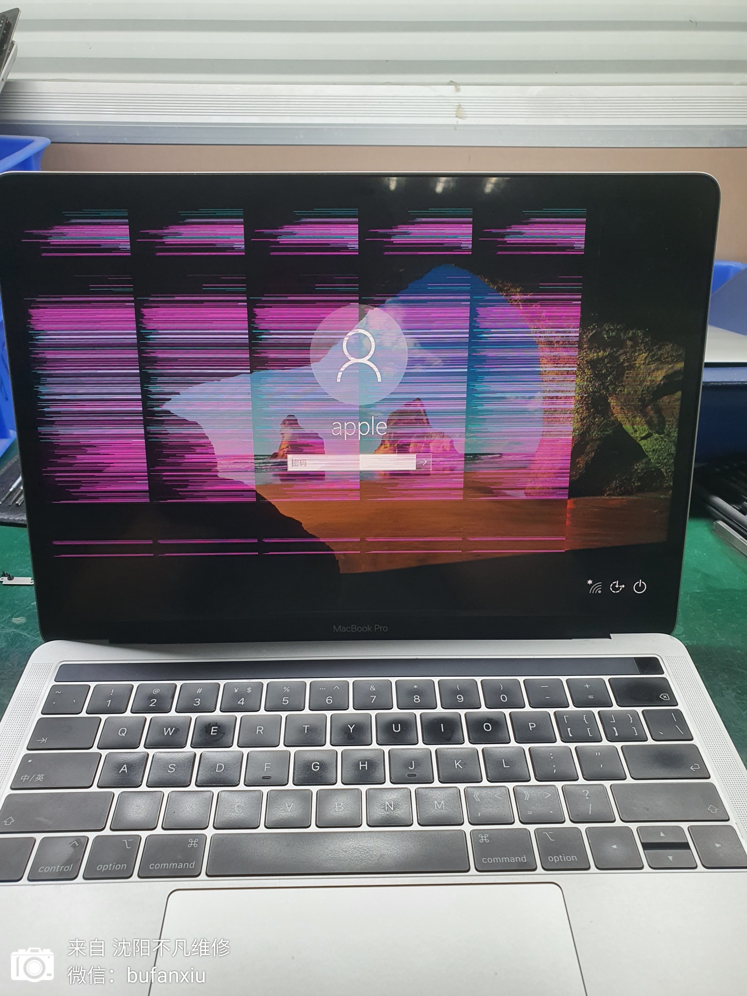

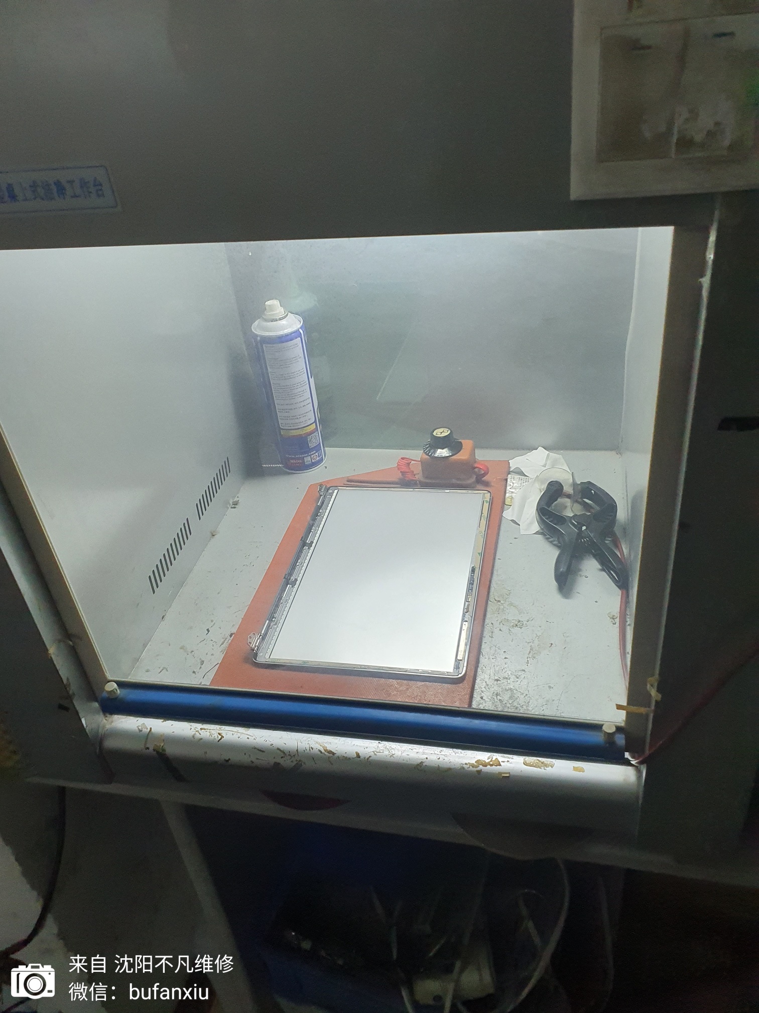

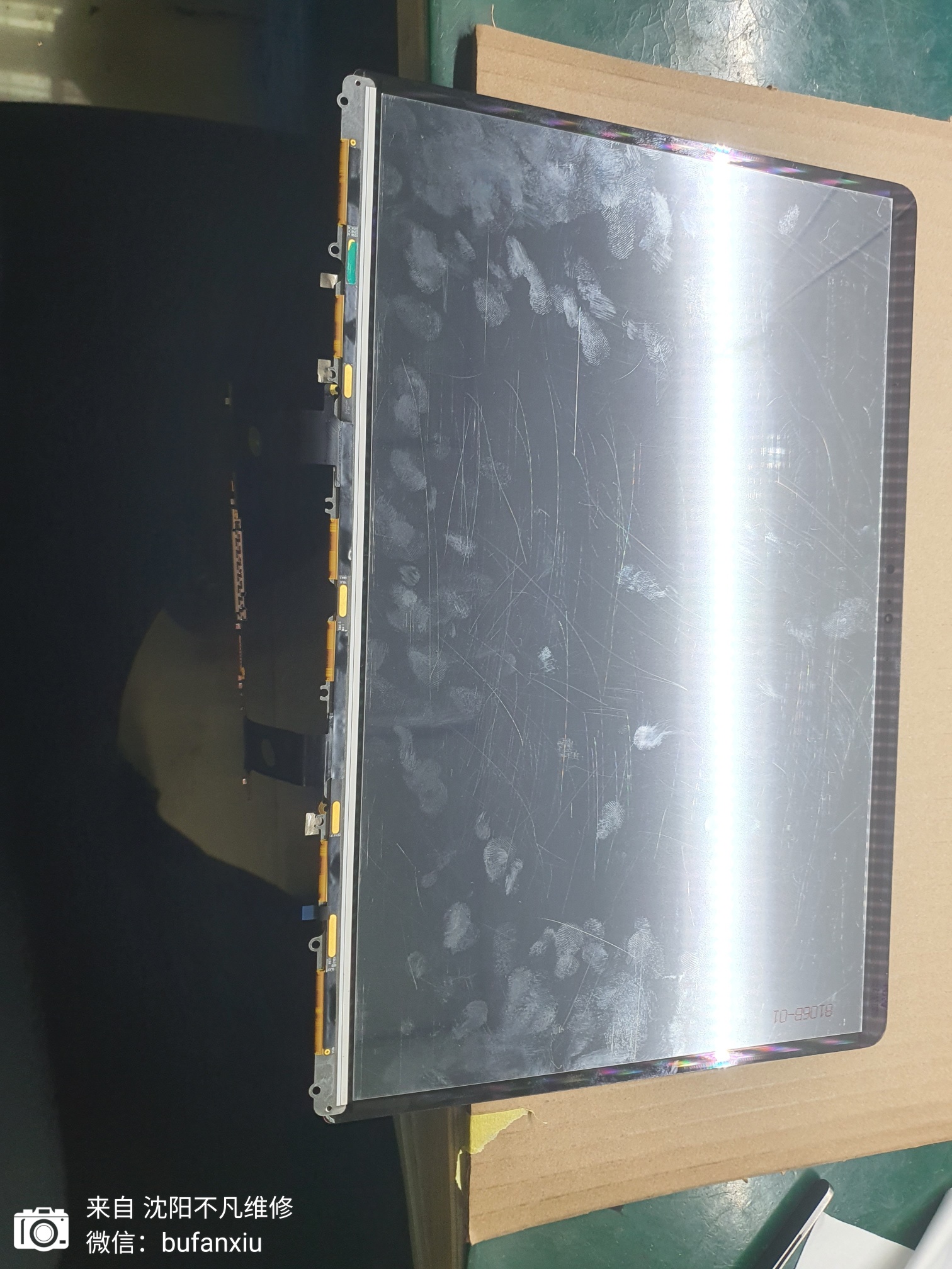

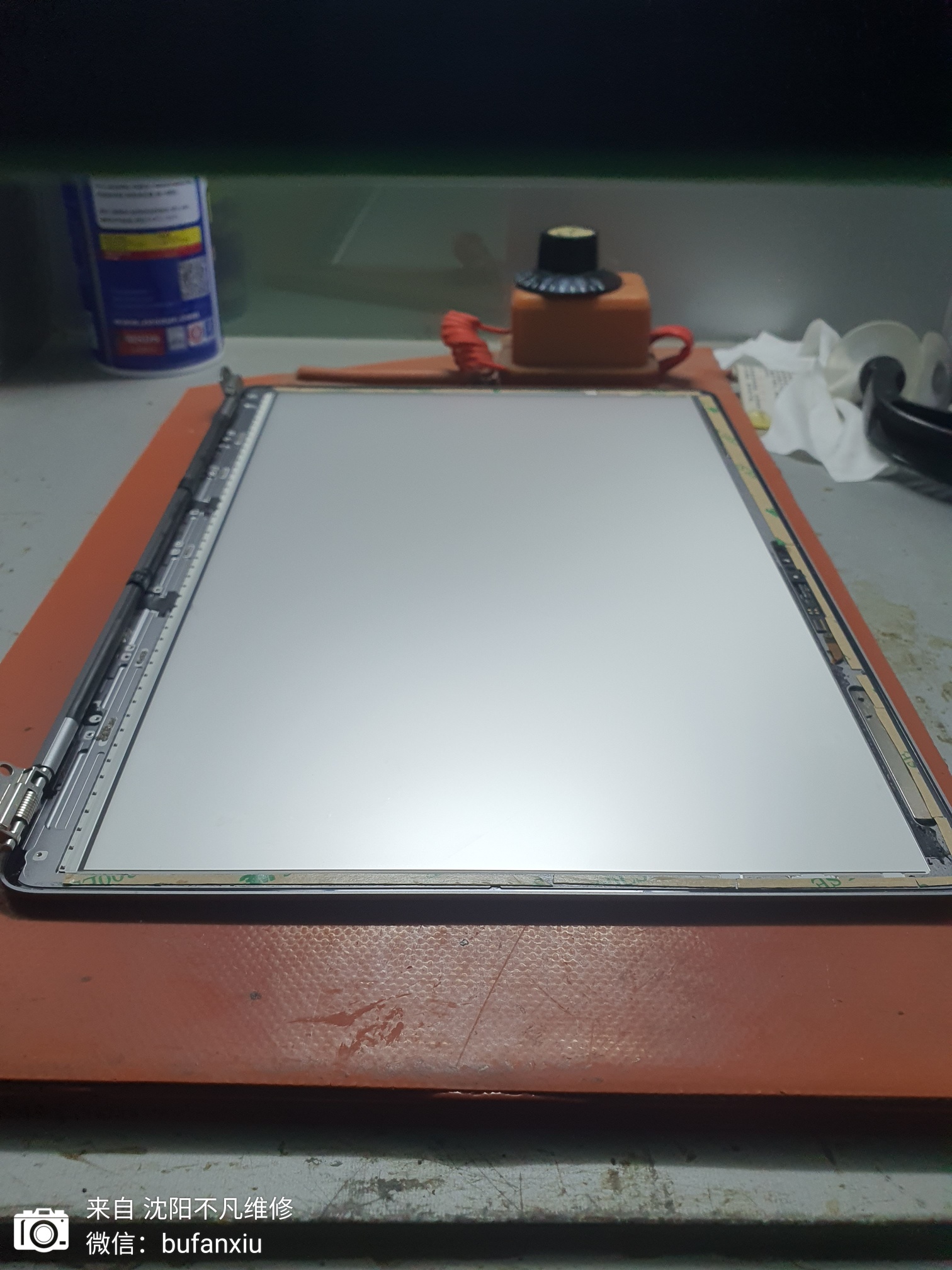

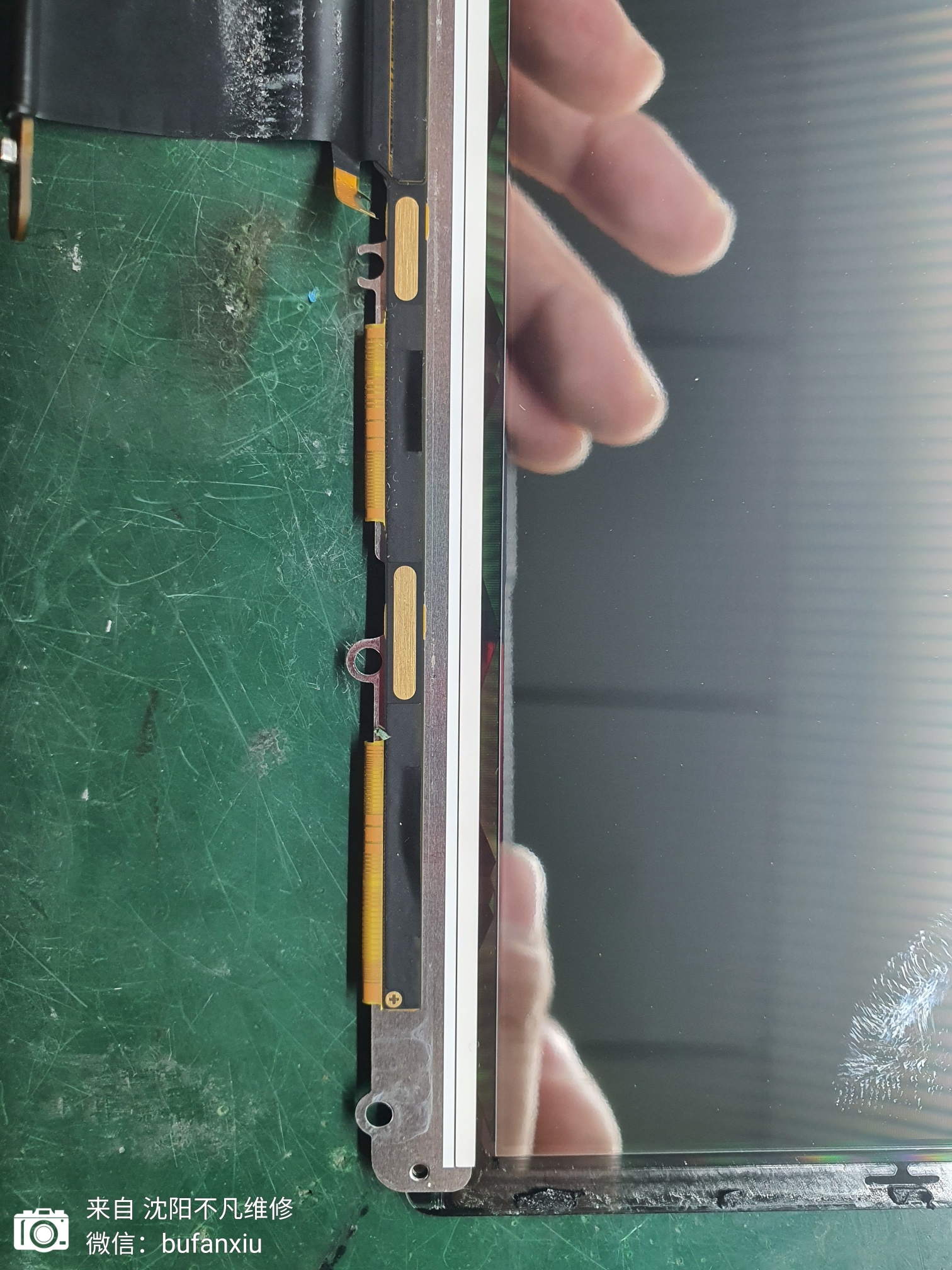

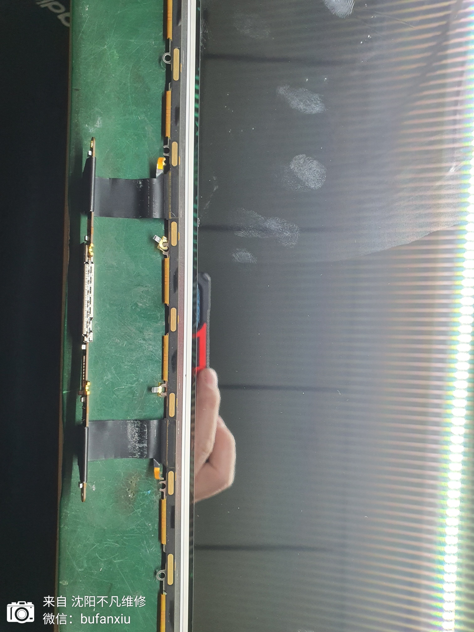

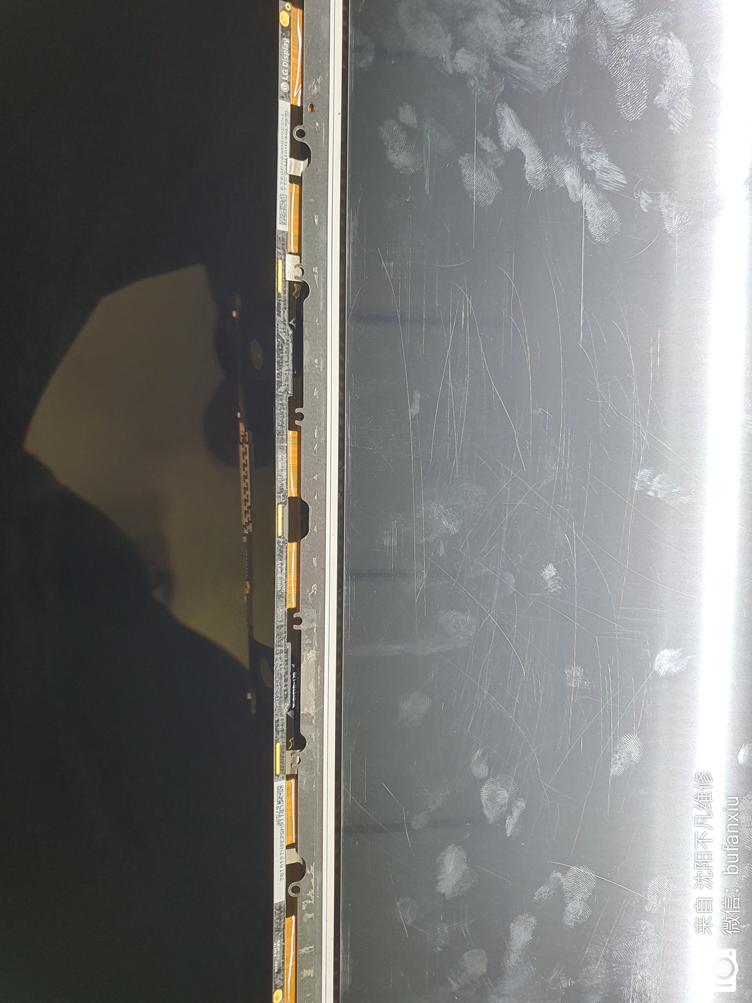

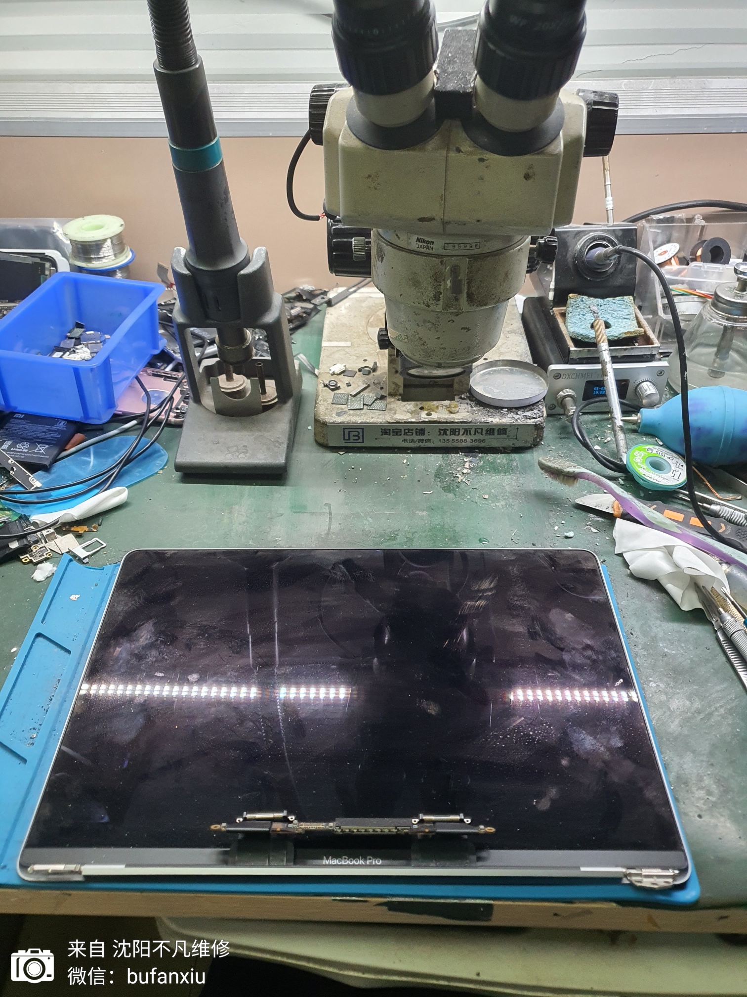

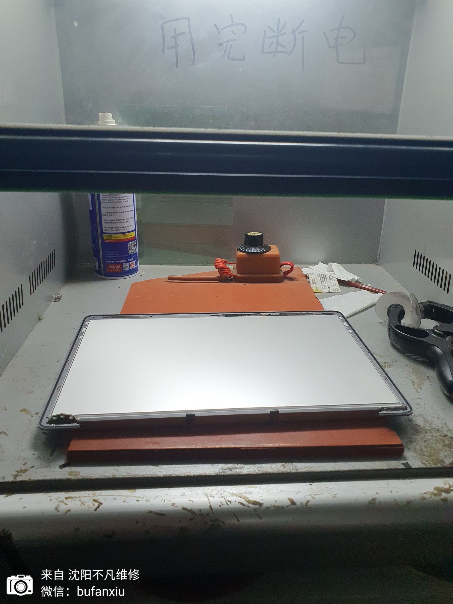

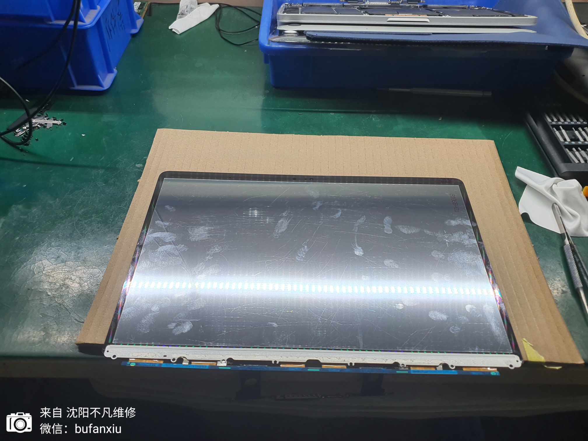

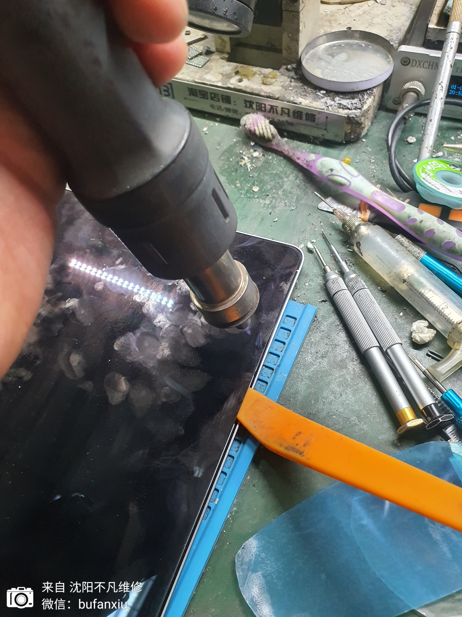

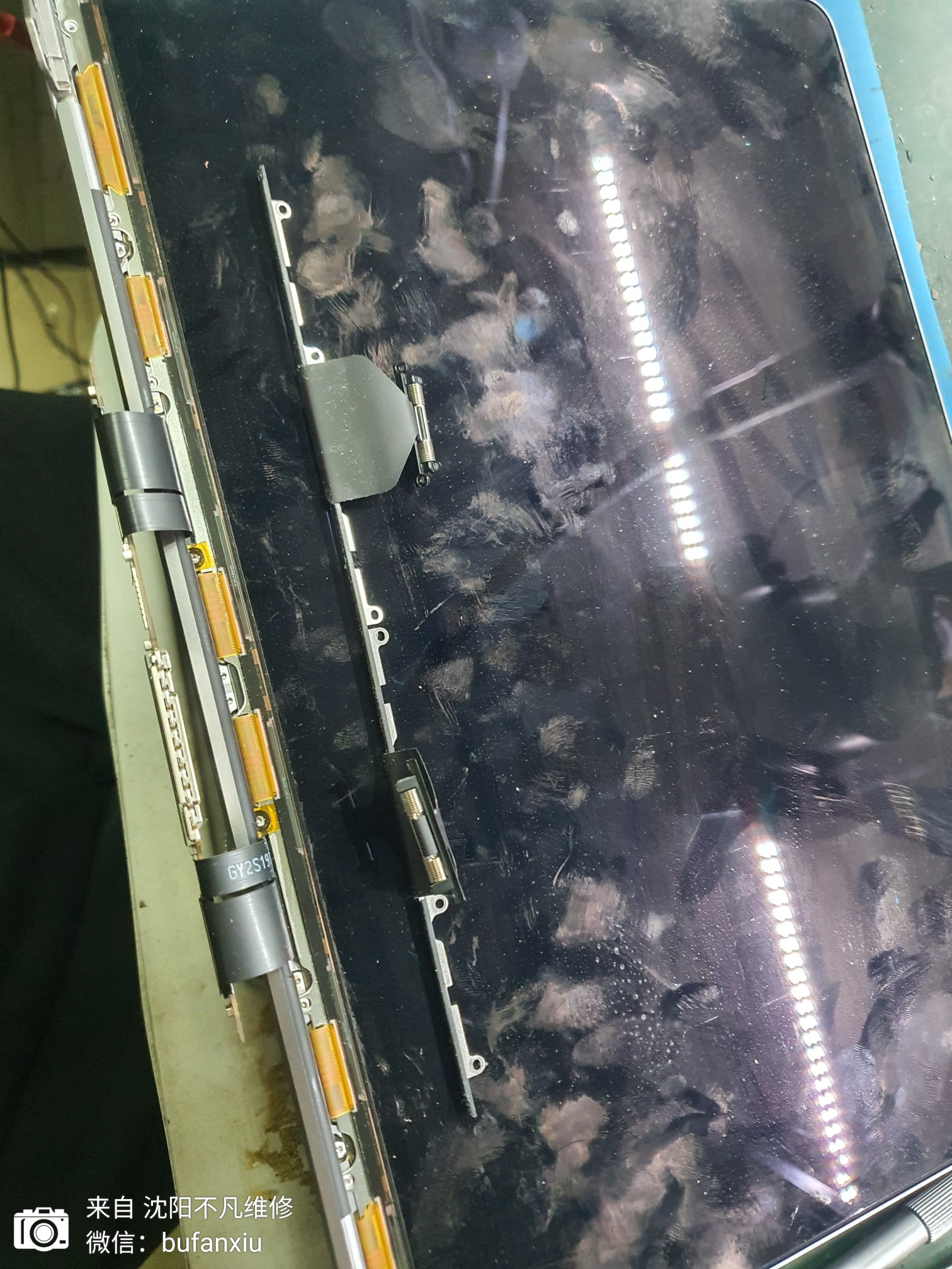

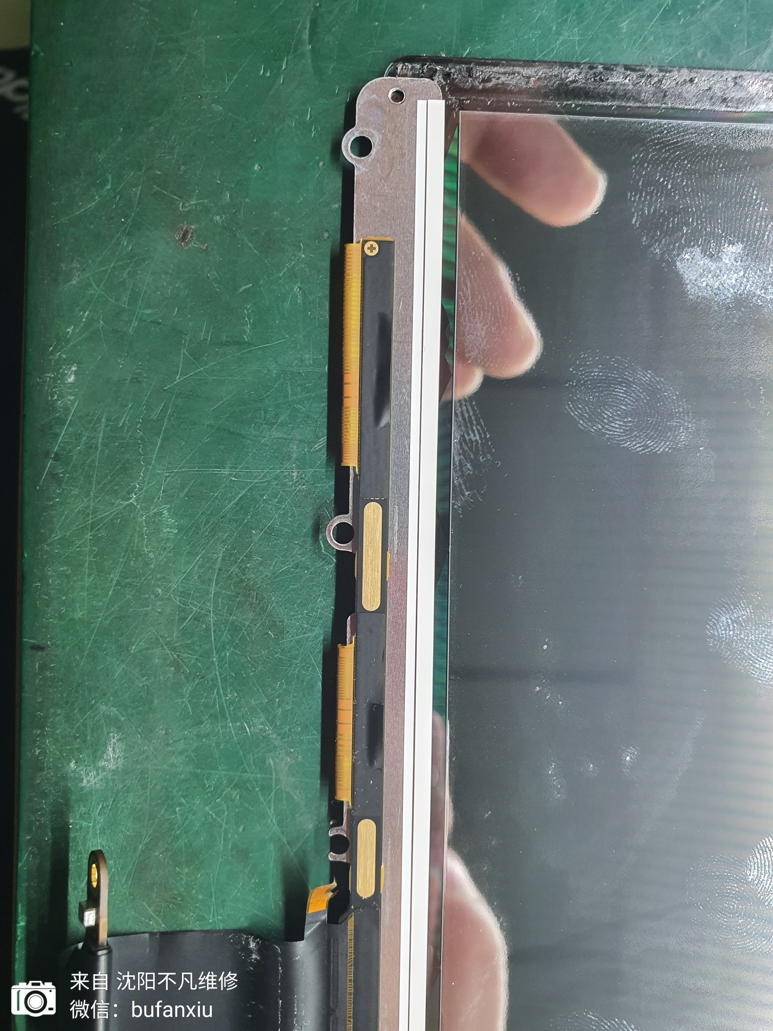

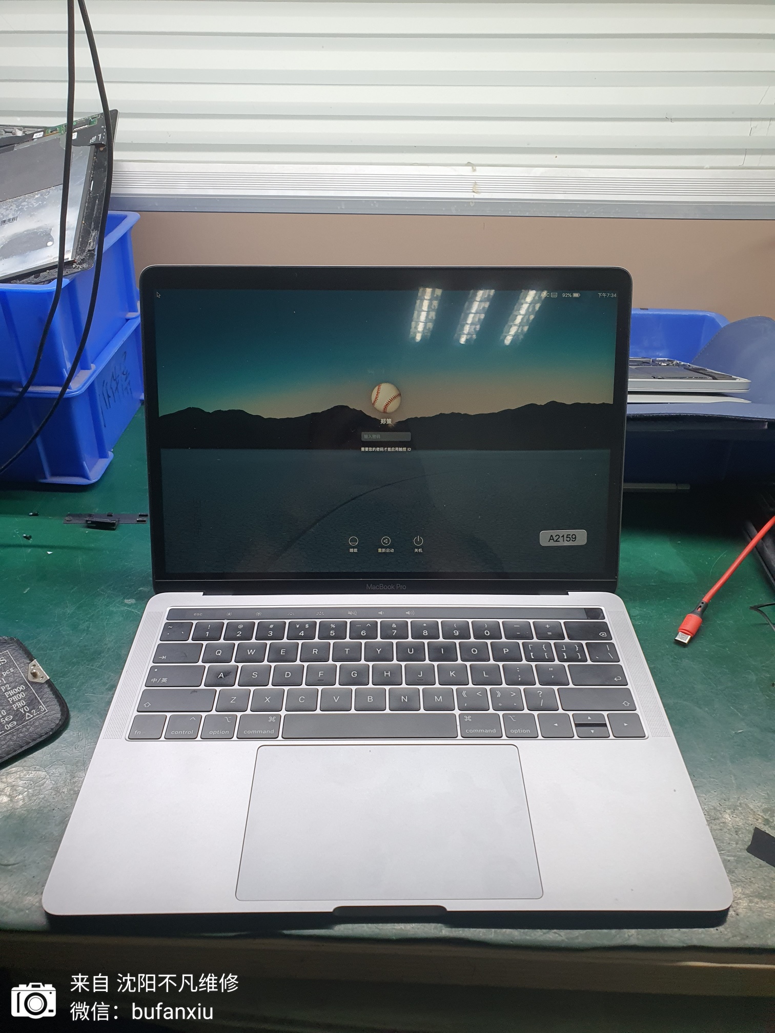

安静的独自干活,拍的不全,简单分享一下吧
作者: caijingbao    时间: 2022-5-6 09:15
点赞,苹果的屏不好换,背光都是A壳一体的。只能换单玻璃。细心,慢就可能成功。

这个是无尘空间?

我认为屏幕是可以修复的,只需要更换 2 根主电缆
作者: 维客叶孤城    时间: 2022-5-6 15:57
热压机太贵,实力不请允许
作者: 小李001    时间: 2022-5-6 16:12
这个换的是灯管
作者: redfish133    时间: 2022-5-6 17:35
整体加热。

还有无尘柜,牛逼

作者: zhouxiaobao9    时间: 2022-5-9 01:14
是A1534吗?

作者: aiguiling612    时间: 2022-5-12 20:19
换过两台1466   贼麻烦    单液晶屏 超级薄  稍微用点力就要碎
作者: letmebe1234    时间: 2022-5-13 13:53
烤箱烤一会拆屏 不容易碎
