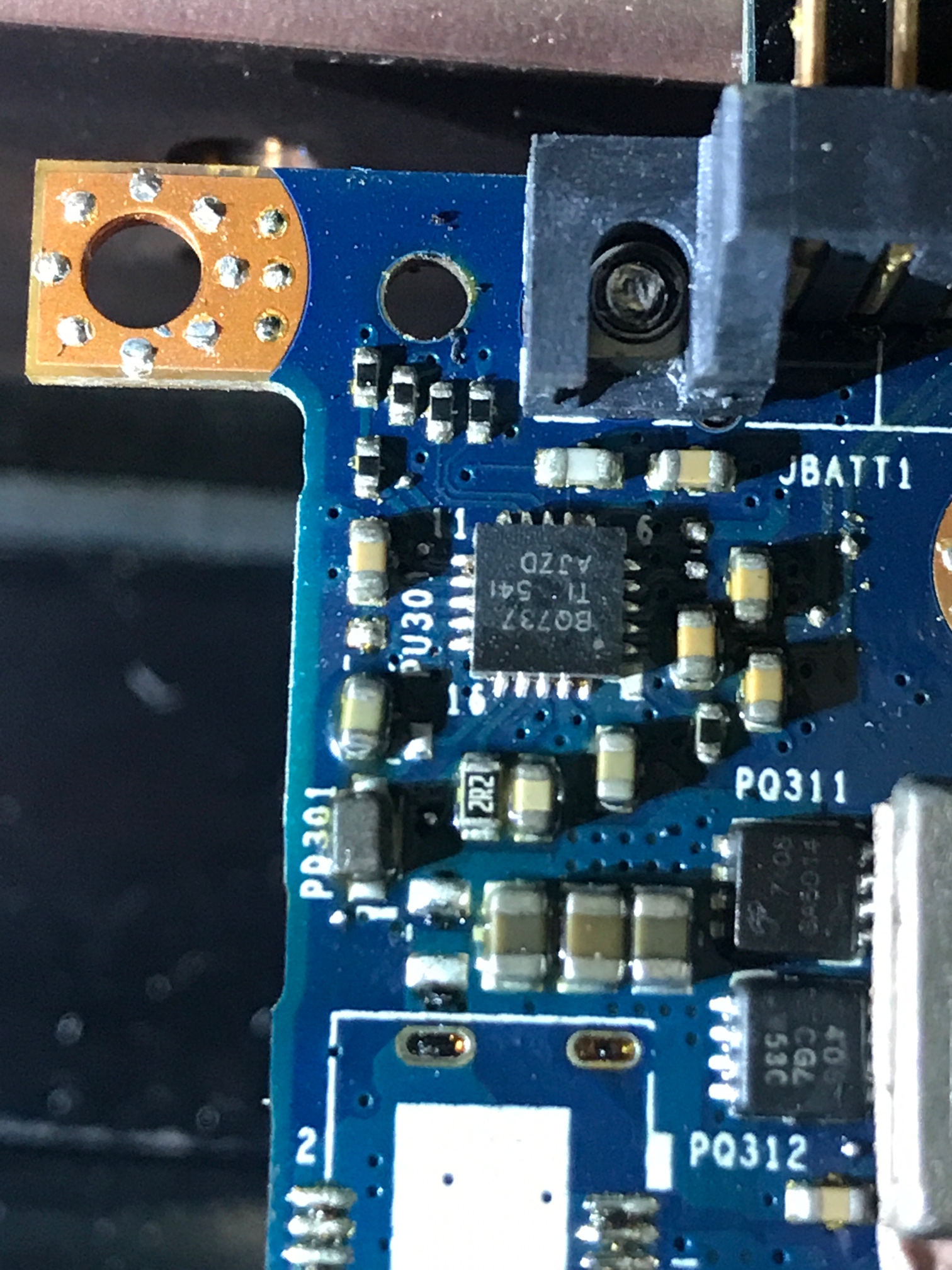

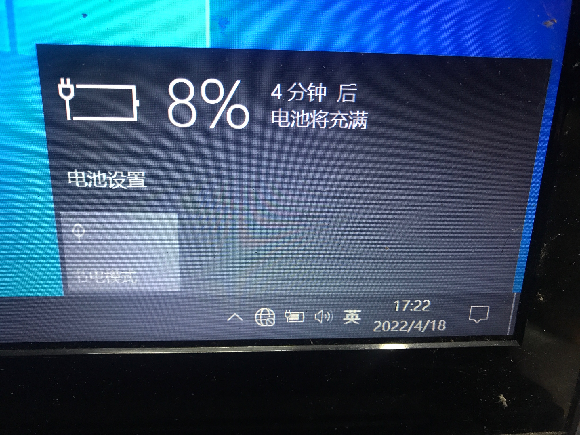

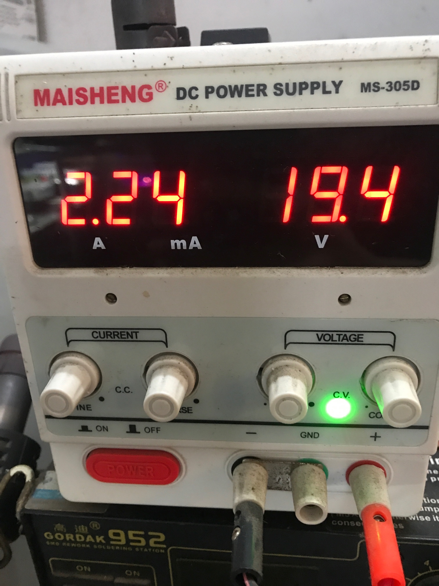

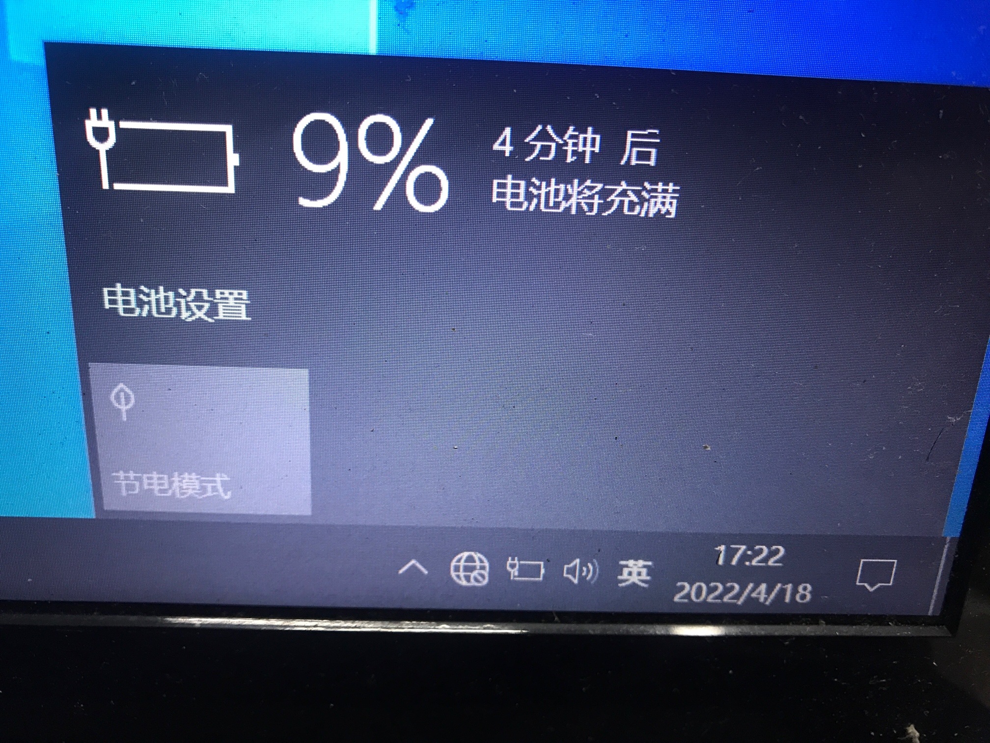

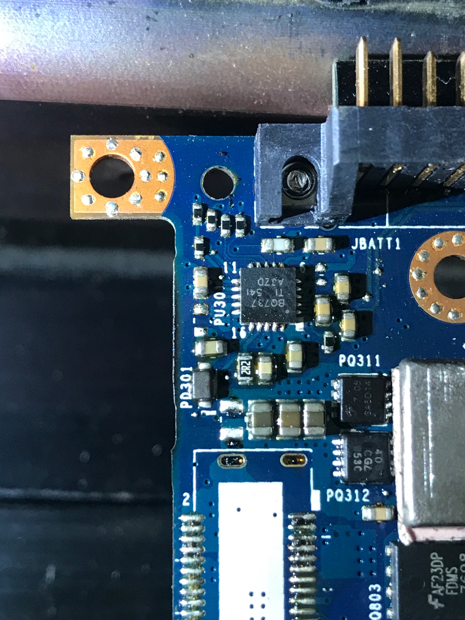

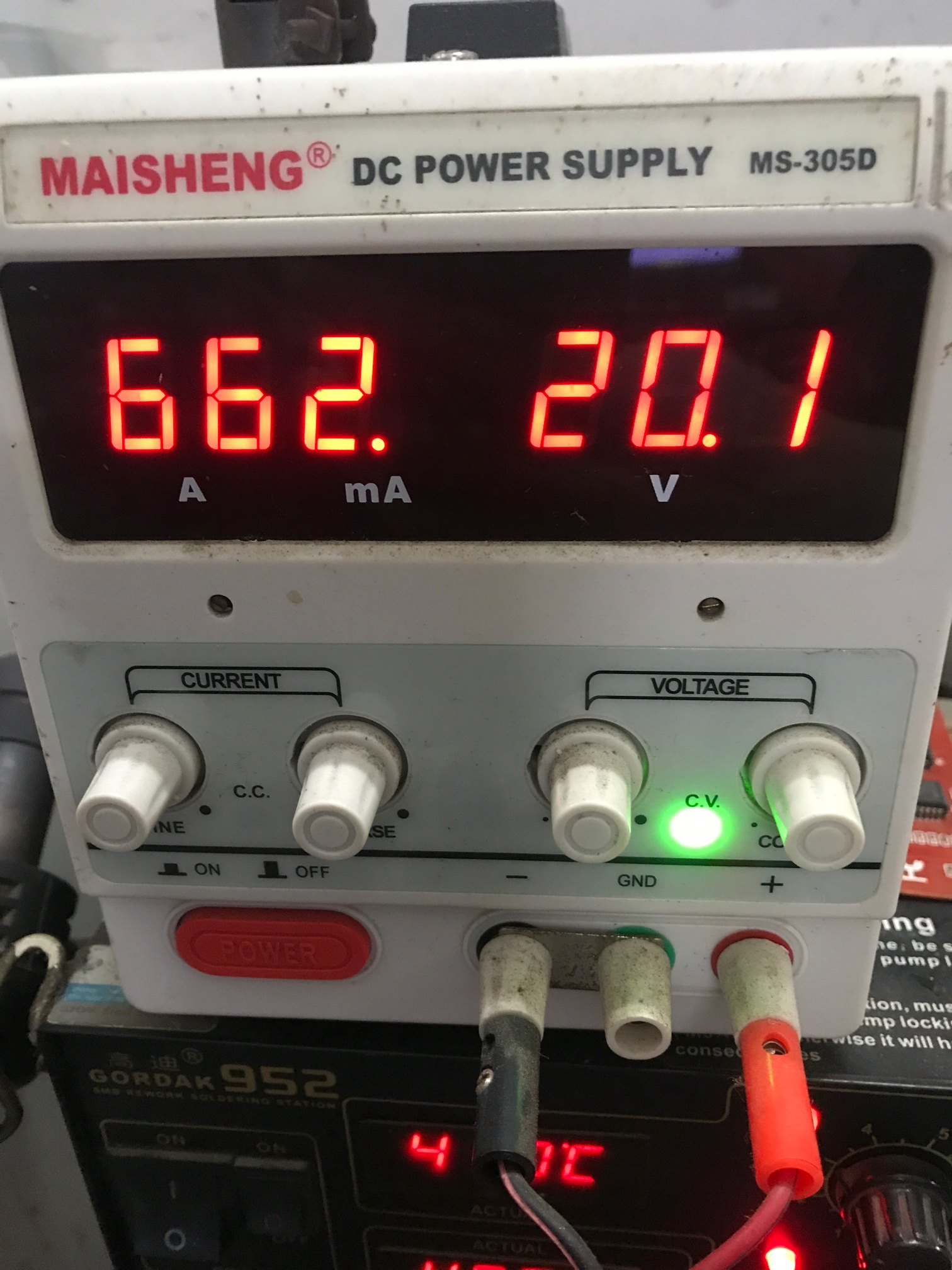

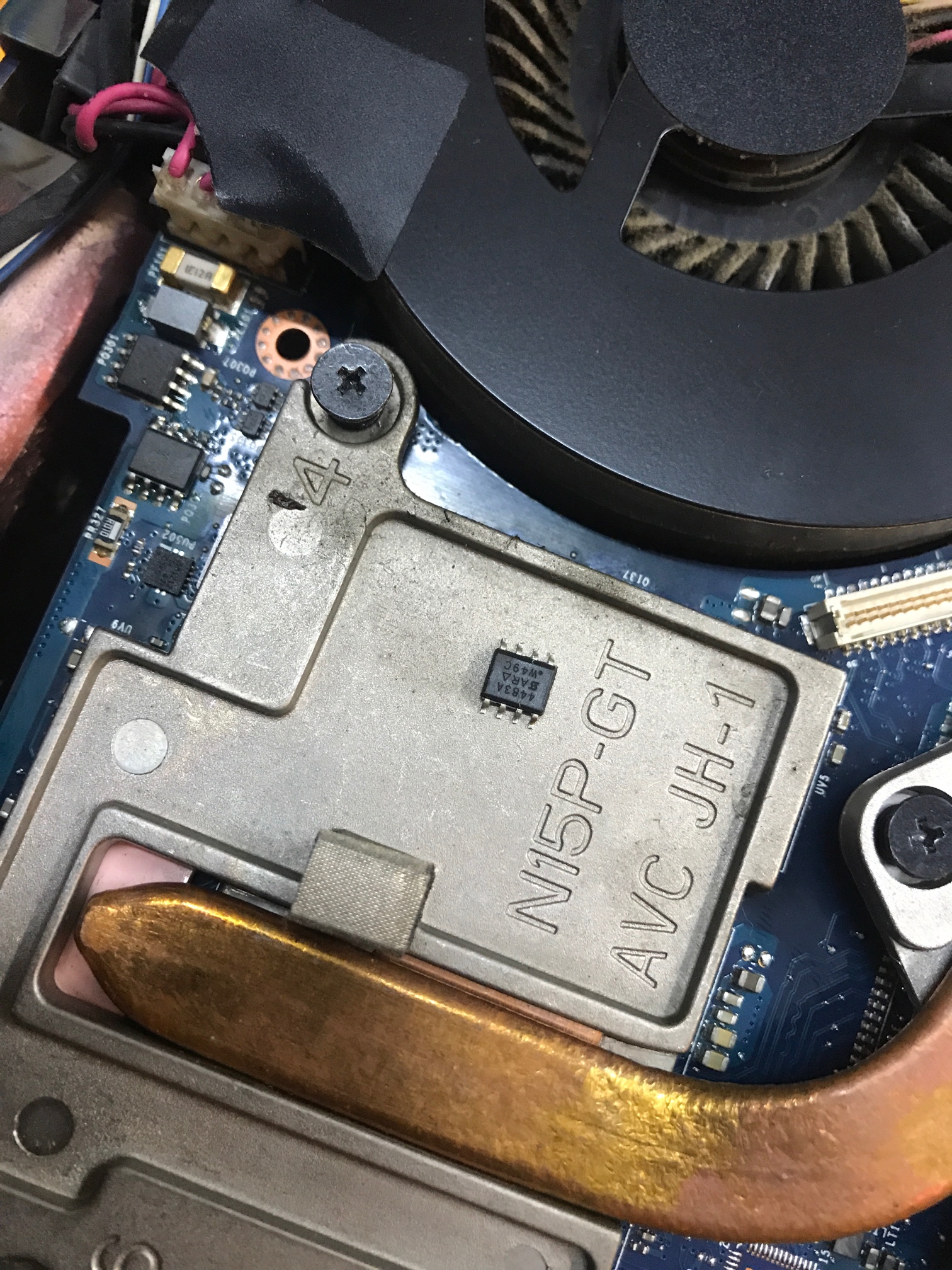

VIQY0 NM-A031 大短是通病吗?烧机找出开关排线的右下角三个小电容巨热无比!拆了之后高兴的装好机,后来发现拔开适配器后再插,又短路了!公共隔离MOS肯定烧通了,拆了料板的一个7780A装上就好了。图2图3 移动这个电容会假充电
