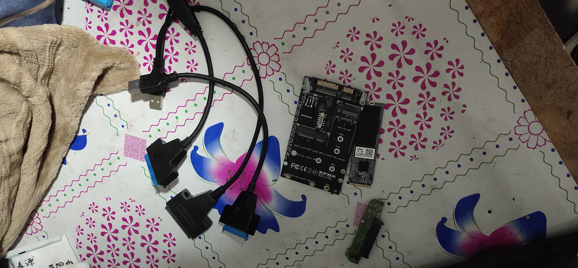

标题: 为了修一块m.2固态买了三条接口线一块转接板
虽然固态修好了 ,但感觉好像那里不对,算了一下花的钱比新128g固态还贵

为什么要三条线 小伙子
作者: 15124907135    时间: 2022-5-6 11:41
H55 发表于 2022-05-06 01:27
为什么要三条线 小伙子
自己有接口线不识别ps3111主控 又网购usb2.0一条还是不识别  百度有的说需要jms578芯片的线,还有的说需要asm1153芯片的线,不知道哪种好用所以又一样买了一条
