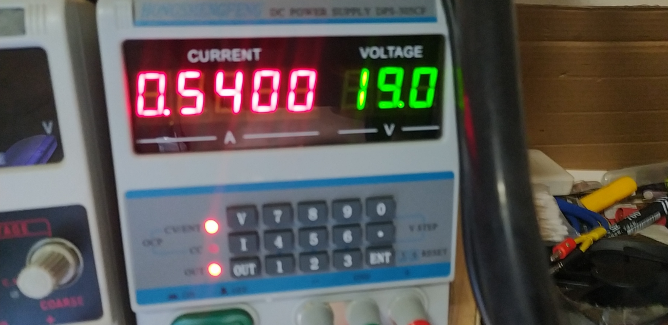

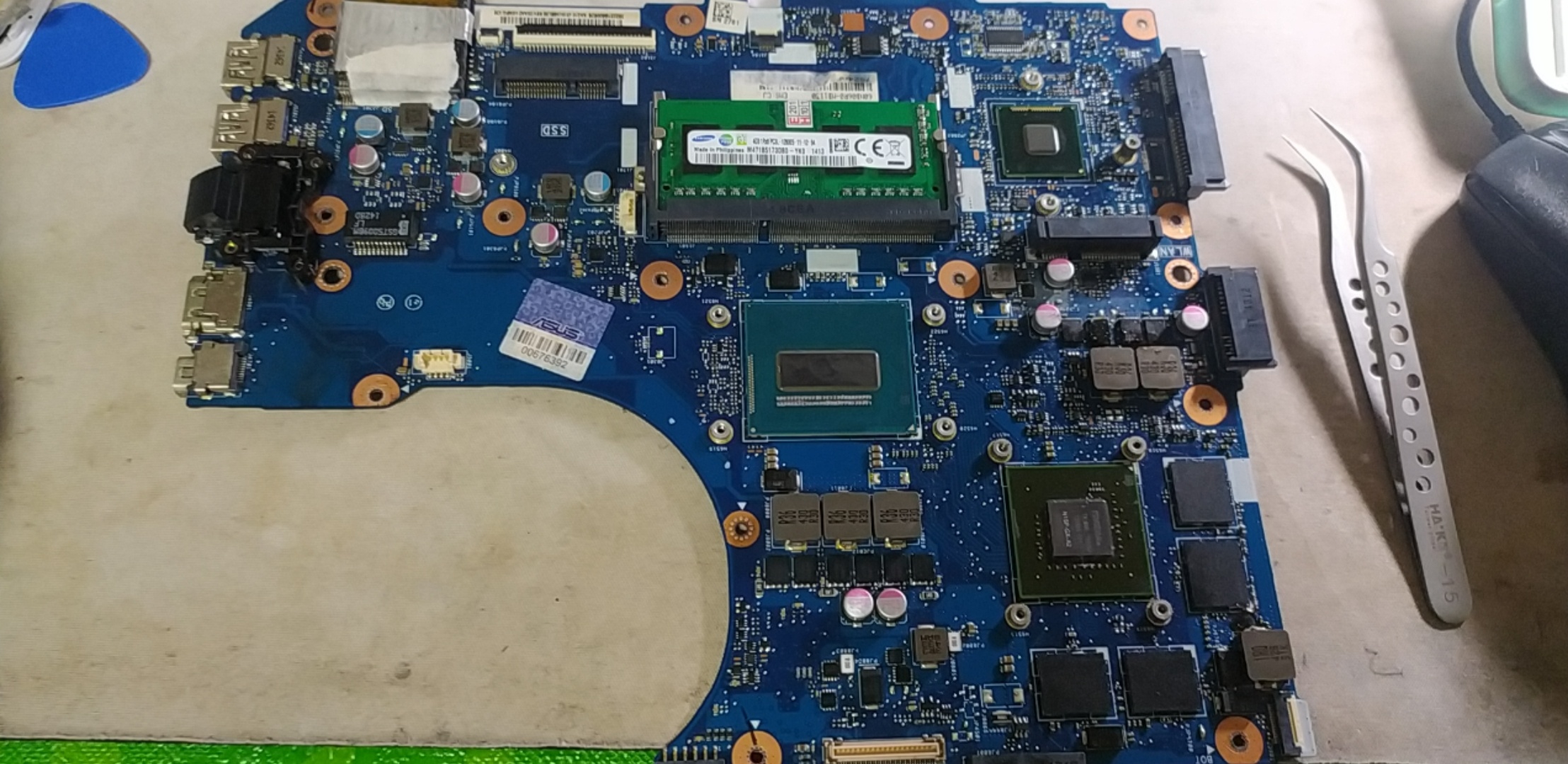

按时序测供电正常,测到PLTRST#复位信号是1V,正常复位是3.3V,感觉不太正常,不知道该怎么修了?各位大佬看看是什么问题!

测U2301的1、2、4、5脚正不正常

基本上换CPU吧

查这个复位都去了哪里
作者: careful2002    时间: 2022-5-7 18:10
redfish133 发表于 2022-05-06 17:35
查这个复位都去了哪里
从pch直接到CPU了
作者: careful2002    时间: 2022-5-7 20:29
入门到放弃 发表于 2022-05-06 11:20
测U2301的1、2、4、5脚正不正常
都是3.3v,正常啊?

这电流感觉像cpu问题

看这个电流不是bios坏就是cpu坏,
