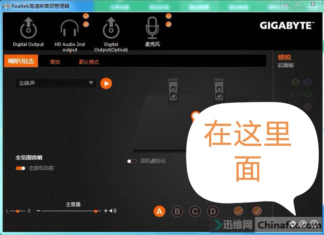

驱动安装一切正常,前面板有声音,后面板无声音

作者: liuyanqi617    时间: 2022-5-6 22:33
这个是灰色的,好像是被禁用掉了,但是又不知道哪里禁用了,请高手支招

作者: 冯光炽    时间: 2022-5-7 09:31
禁用前面板检测,试试看。
作者: 冯光炽    时间: 2022-5-7 09:34
禁止前面板检测,那里不要打勾试试看
作者: 冯光炽    时间: 2022-5-7 09:38
或者如果是有HD、AC97的选项的话,就选AC97这个试试
作者: 冯光炽    时间: 2022-5-7 09:40
作者: 解晓东    时间: 2022-5-8 06:59
硬件问题,我遇见过,声卡坏了,换一个就好了,灰色就能打开了
作者: wlpdexunwei    时间: 2022-5-8 23:33
冯光炽 发表于 2022-05-07 09:40
老司机一看就知道啊,这里点下
作者: wz2018    时间: 2022-5-9 09:36
很明显,是软件设置问题,前置面板检测禁用就好了
