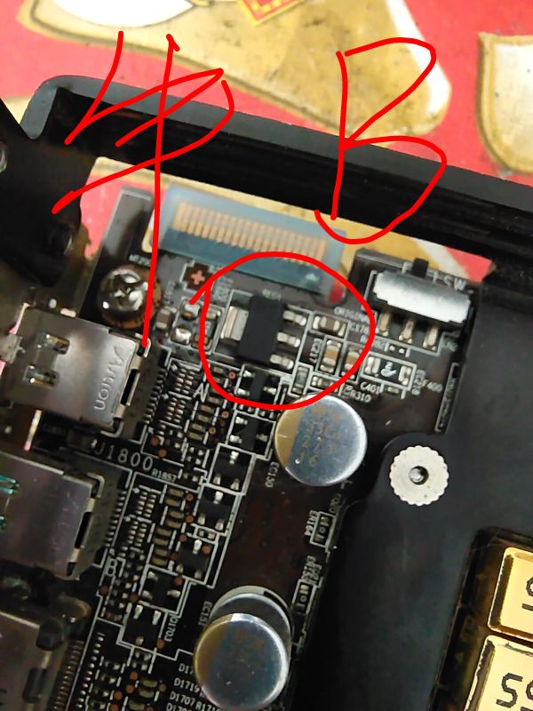

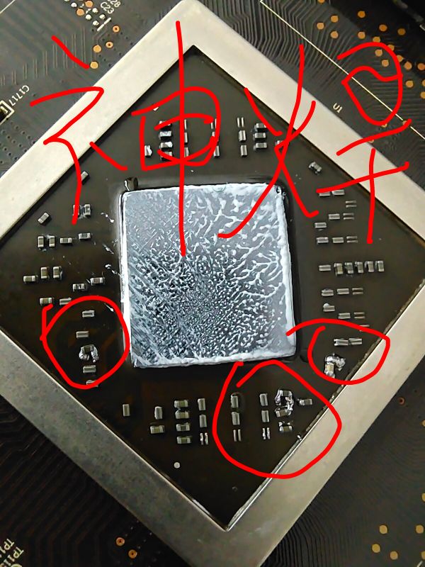

这是加焊完了能亮机了,结果一跑3d就掉电,原来是风量调大了,不小心,吹掉了这个小电龙,都是1u的,这电容真是小呀,再用热风枪吹就吹不上去了,然后就开始展示我丑陋的焊功了,焊完跑3d,一切正常,

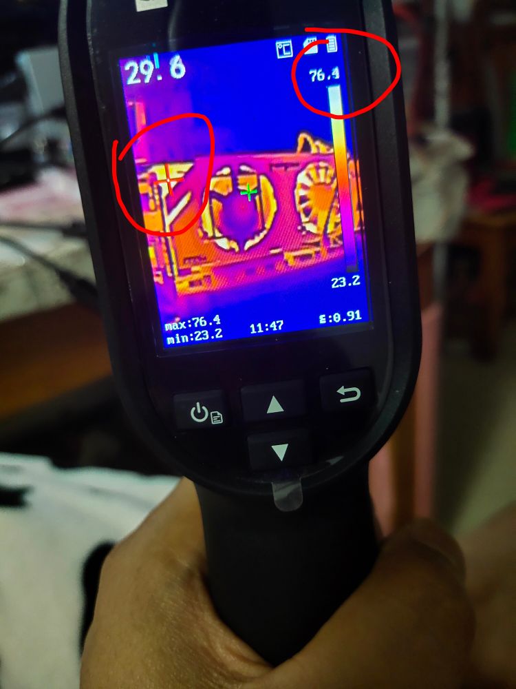

左上角那个什么管子待机就有70几度,打游戏直接上90度,竟然没有烧掉,这么多年了,真牛逼

我在想 你修这那 还能余钱买这个热成像,人才

这热成像那买的,花了多少钱
