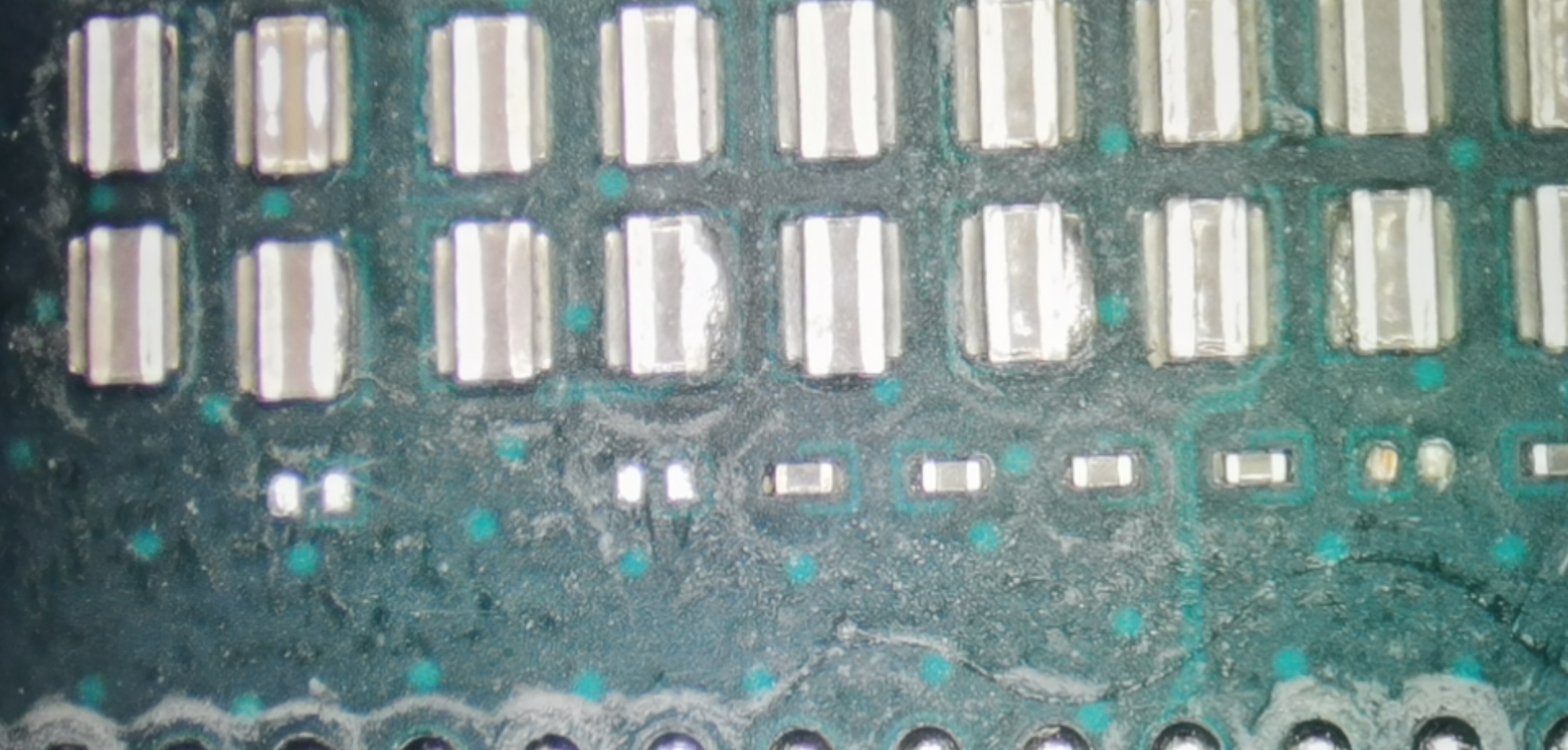

标题: 有大佬知道这个电容 参数吗 7700hq

看图纸比较容易,或者拆下用表测
作者: YHDZ    时间: 2022-5-4 21:53
楼上言之有理,图纸最省事
作者: wo遗忘    时间: 2022-5-4 21:58
看不出来,看下图纸
作者: zhangxunhai    时间: 2022-5-4 22:10
如果能用眼睛就能看出来,就不用买万用表了,
作者: ytl098    时间: 2022-5-5 07:21
看个头应该不会小,多电容并联没必要搞那么精确,拆个一两个也没有问题
作者: 商丘动力源    时间: 2022-5-5 08:14
这看不出来
作者: TiAmo丶    时间: 2022-5-5 12:44
打一下阻值啊
作者: 18079990556    时间: 2022-5-5 14:50
电容少个也没事    不必在乎  要么就是U 坏了
作者: 斌容电子    时间: 2022-5-7 15:45
如果并联输出端测试没有短路,再放电后用电容表测量可大概测出电容值。当然需准确数值时需吹下一个用电容表测量。

考验我们的时候到了,其实只要测量没短路就不要在这里浪费更多时间。
作者: karon    时间: 2022-5-7 19:53
只要不短路就行,少几个没影响

同件拆 你要这个参数干嘛
