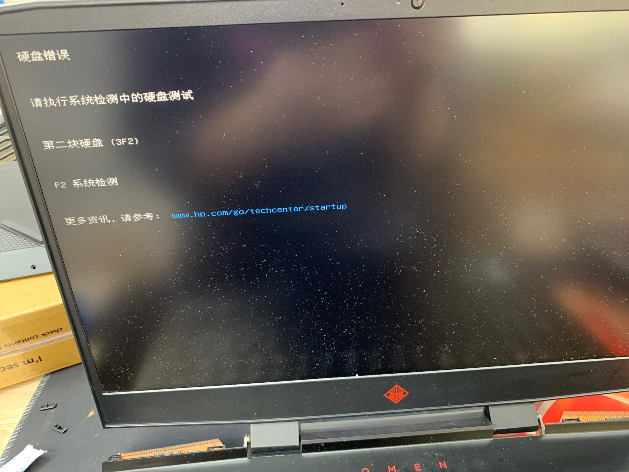

标题: 硬盘错误请执行系统检测中的硬盘测 [打印本页]
作者: df1240251503    时间: 2022-5-4 16:27
标题: 硬盘错误请执行系统检测中的硬盘测
硬盘错误
请执行系统检测中的硬盘测试
第二块硬盘【3F2】
的错误代码
死活不认SATA硬盘的故障
这个故障非常扯卵蛋 属于惠普暗影系列通病 故障率非常高 属于捡钱的活 维修成本比发财电容还便宜 只需要一个小塑料垫片 塞到硬盘排线卡扣里 就可以了
原因就是硬盘排线卡扣出厂设计太松了 排线接触不良
不知道的要耽误很多时间去维修检测 换排线 换硬盘 甚至干南桥
分享出来让维修师傅少走弯路
作者: Linshengqiang    时间: 2022-5-5 07:32
楼主不像是小白的样子啊
作者: 商丘动力源    时间: 2022-5-5 08:10
换个口不就行了吗,或者把曹换了
作者: Geminikai    时间: 2022-5-5 15:32
把曹换了。试试看
