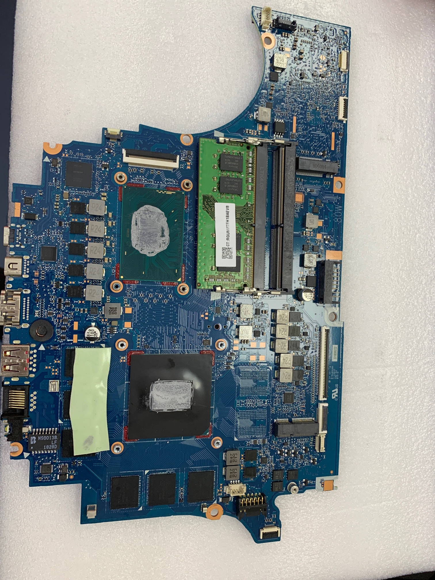

惠普暗影精灵4 model15-dc0009TX TPN-Q211 板号:DA0G 3DMBCEO REV:E
sata2.5寸 用的排线转接的2.5寸硬盘 不识别  bioss里面也不识别 刷了bios也不识别
2.5寸硬盘5V供电有 排线接口处的四个小电容应该是读取数据的 没有0.5V电压 m.2nvme接口的硬盘可以识别 进系统 正常使用 开机显示 【硬盘错误 第二块硬盘3F2的错误代码 】4个小电容是进南桥的 难道南桥挂了 ?有没有老铁遇到同样问题的  不行我就要干南桥了
