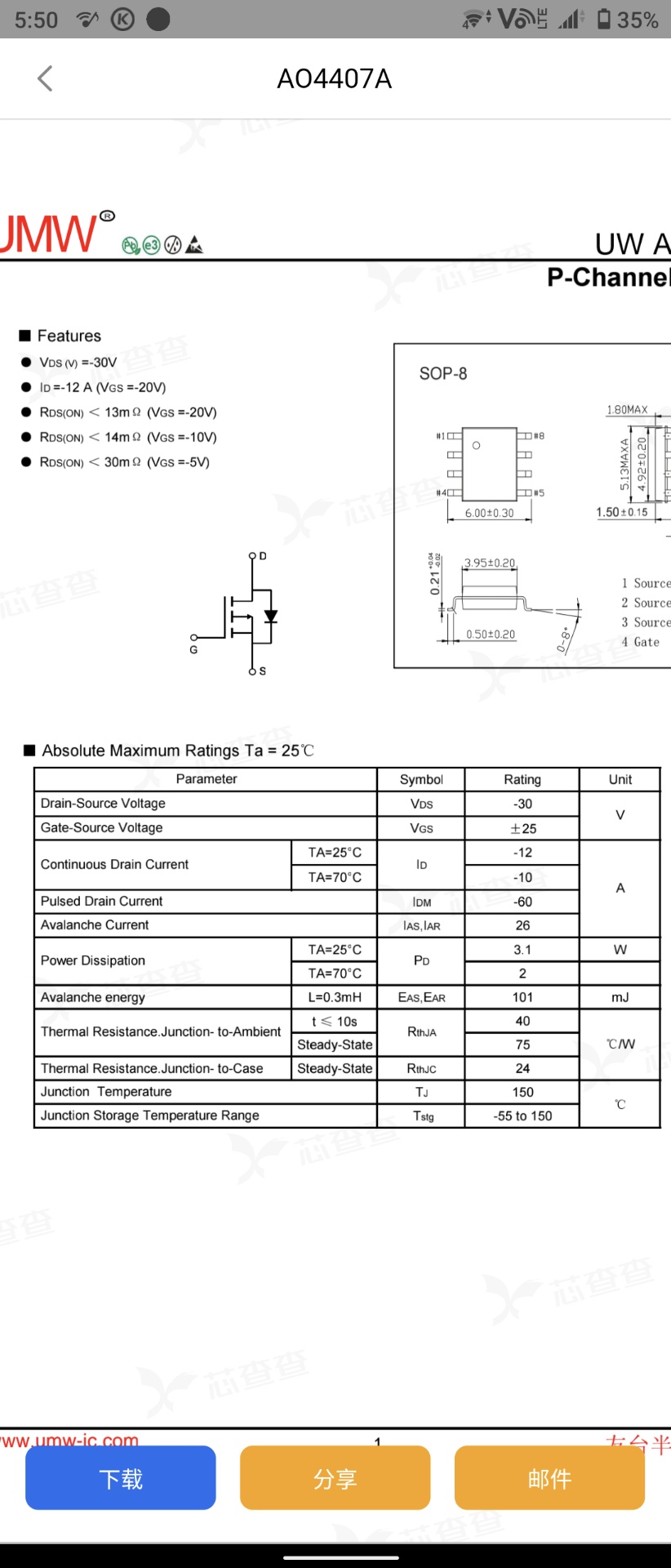

输入键19V,G键待机15V,按开机键,变成8.5V,导通,我现在问题是,换上这个mos管,用一次就坏了,G和S,D脚,全部导通了,等于直通了。是G脚电压有问题吗?还是买的mos管质量太差?这个好像G脚耐压25V

有没有拿错MOS管啊,你那个是P管哦
作者: wwerf    时间: 2022-5-6 15:48
Jasonouguoxiang 发表于 2022-05-06 15:23
有没有拿错MOS管啊,你那个是P管哦
对的呀AO4407A,这不是P沟道的吗?
