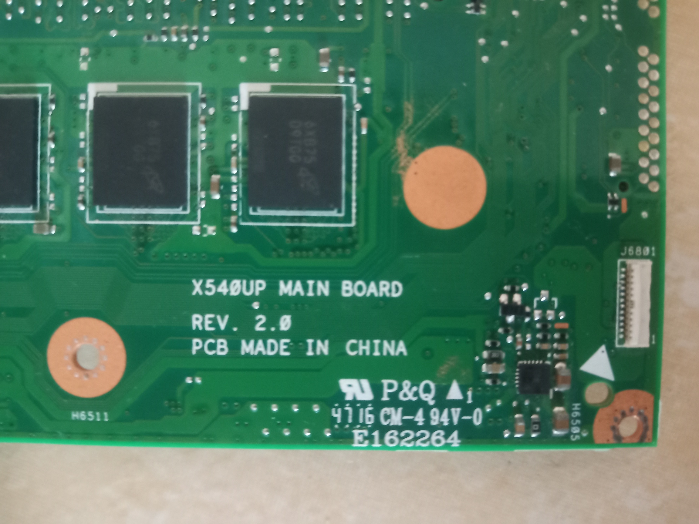

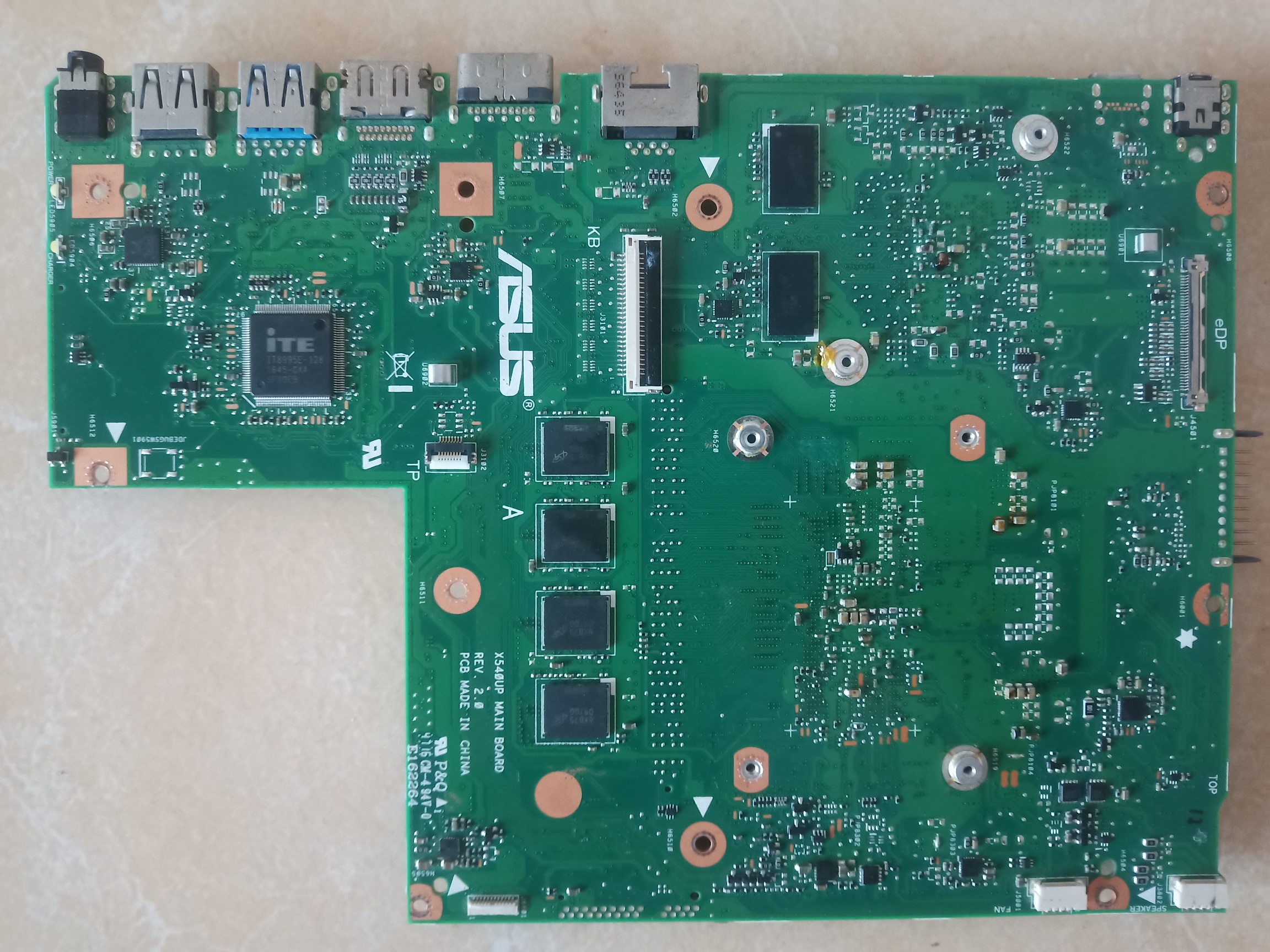

标题: 求华硕F540U的图纸,版号X540UP MAIN BOARD [打印本页]
作者: 微风拂面    时间: 2022-5-3 14:26
标题: 求华硕F540U的图纸,版号X540UP MAIN BOARD
最近遇到一台大短路的华硕F540U,求图纸,版号X540UP  MAIN  BOARD
作者: 微风拂面    时间: 2022-5-3 14:50
已解决,迅维力量大
作者: 微风拂面    时间: 2022-5-3 15:23
这是啥图纸啊,新手,看不懂,请大家帮忙发个正常点的图纸
www.chinafix.com迅维网_www.chinafix.com迅维网_X540UP维修指南_看图王.pdf
790.26 KB, 下载次数: 123, 下载积分: 下载分 -2 分, 下载 1 次
作者: 15071354008123    时间: 2022-5-4 11:31
这机器CPU爱坏 多多保重
作者: 微风拂面    时间: 2022-5-4 12:30
15071354008123 发表于 2022-05-04 11:31
这机器CPU爱坏 多多保重
我感觉还真是cpu烧了
作者: 微风拂面    时间: 2022-5-4 12:31
15071354008123 发表于 2022-05-04 11:31
这机器CPU爱坏 多多保重
大佬,能说说cpu在啥情况下会烧吗
