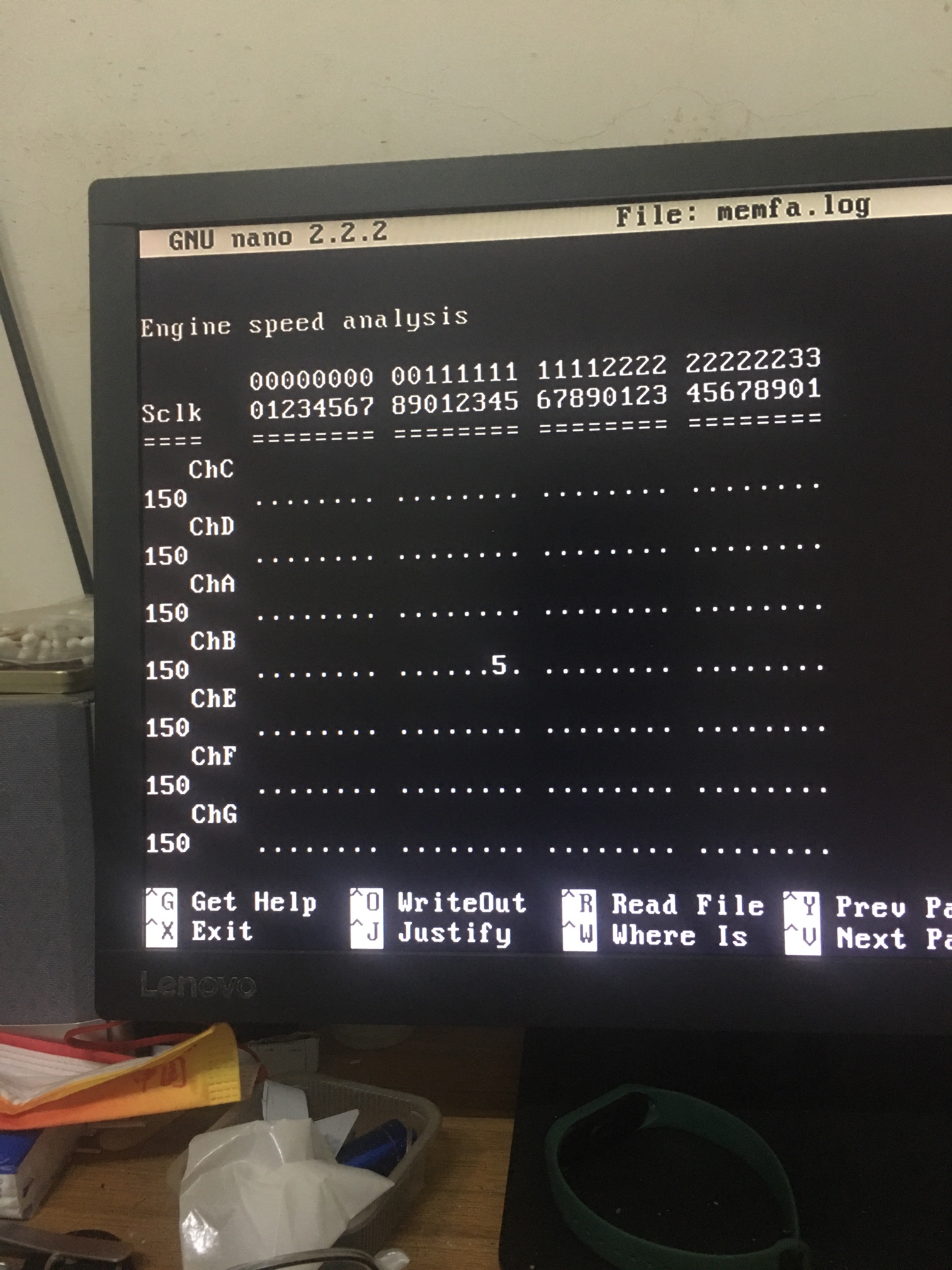

测出来一个显存报错,但是这个好像不一样,不都是A1A0B1B0C1C0吗,这个怎么没有?直接就是ABCDEF的?求指教!

逆时针低二颗,没错就是ABCDEFG
作者: 13690498062    时间: 2022-5-2 22:49
A=A0 B=A1 C=B0.....以此类推
作者: Mister张    时间: 2022-5-2 23:25
请问逆时针第一颗不是A1吗?

a卡是a0开始,过后a1 。n卡才是a1然后a0
作者: 13690498062    时间: 2022-5-3 09:08
Mister张 发表于 2022-05-02 23:25
请问逆时针第一颗不是A1吗?
A卡和N卡是相反的,N卡第一颗是高位,A卡第一颗是低位。
作者: CHy8950    时间: 2022-5-3 09:14
N卡第一颗是高位,A卡第一颗是低位。
高位就是先1再0  = a1 a0  b1 b0
低位就是先0再1 =  a0 a1 b0 b1

作者: Mister张    时间: 2022-5-9 23:35
xaiver 发表于 2022-05-03 01:33
这个卡,搞核心就对了
换了一个显存没好!是核心挂了吗?

作者: xaiver    时间: 2022-5-12 09:17
Mister张 发表于 2022-5-9 23:35
换了一个显存没好!是核心挂了吗?
加焊核心 ,不好就重植,
作者: ybx7908111    时间: 2022-5-12 19:17
只是核心虚焊,干一把就好

作者: Mister张    时间: 2022-5-12 22:33
xaiver 发表于 2022-05-12 09:17
加焊核心 ,不好就重植,
加焊不好。
作者: 友帮电脑    时间: 2022-5-12 23:44
加焊不行果断重植
作者: 放飞小鸟    时间: 2022-5-13 08:13
这是核心问题
