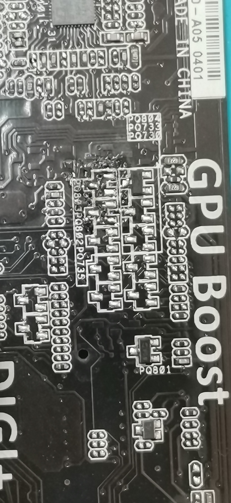

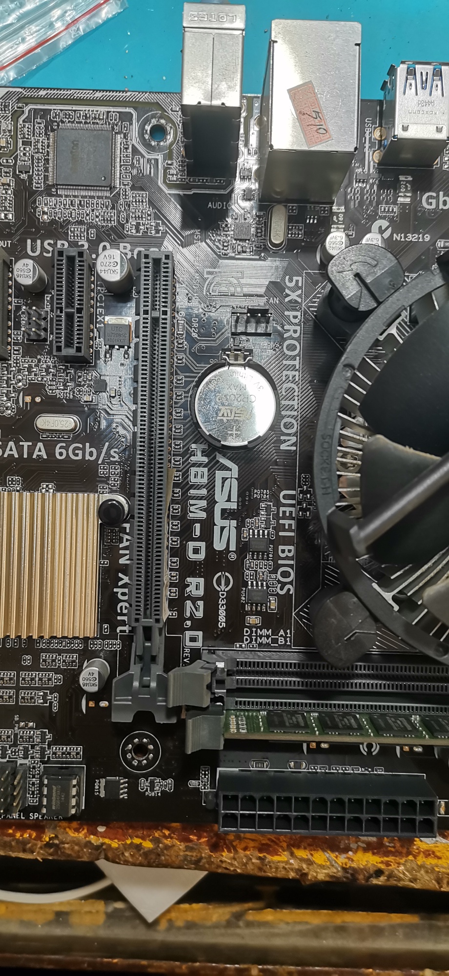

接到一块H81M-D开机反复掉电不开机,报了价钱告知客户2个小时后过来取。开始捡钱,按照这个型号板子的通病取掉PQ802,PQ803,板子正常开机

手上有个b85 一样的问题。不知道拆这两个可行
