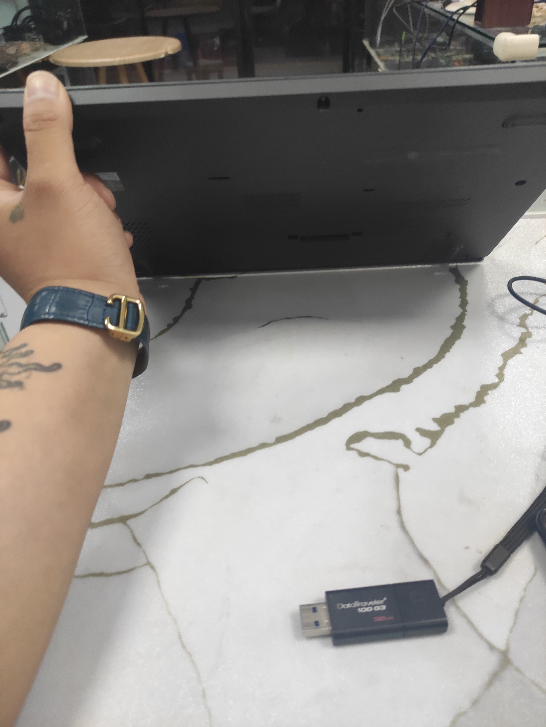

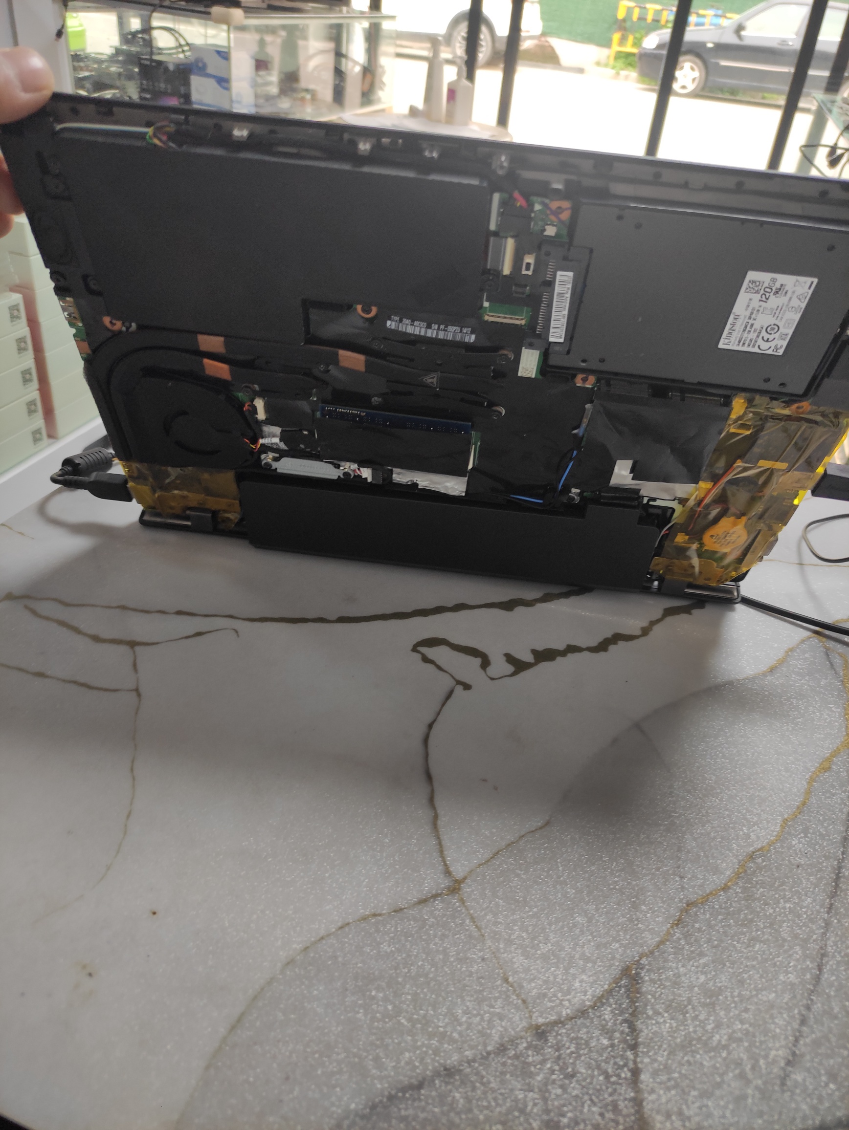

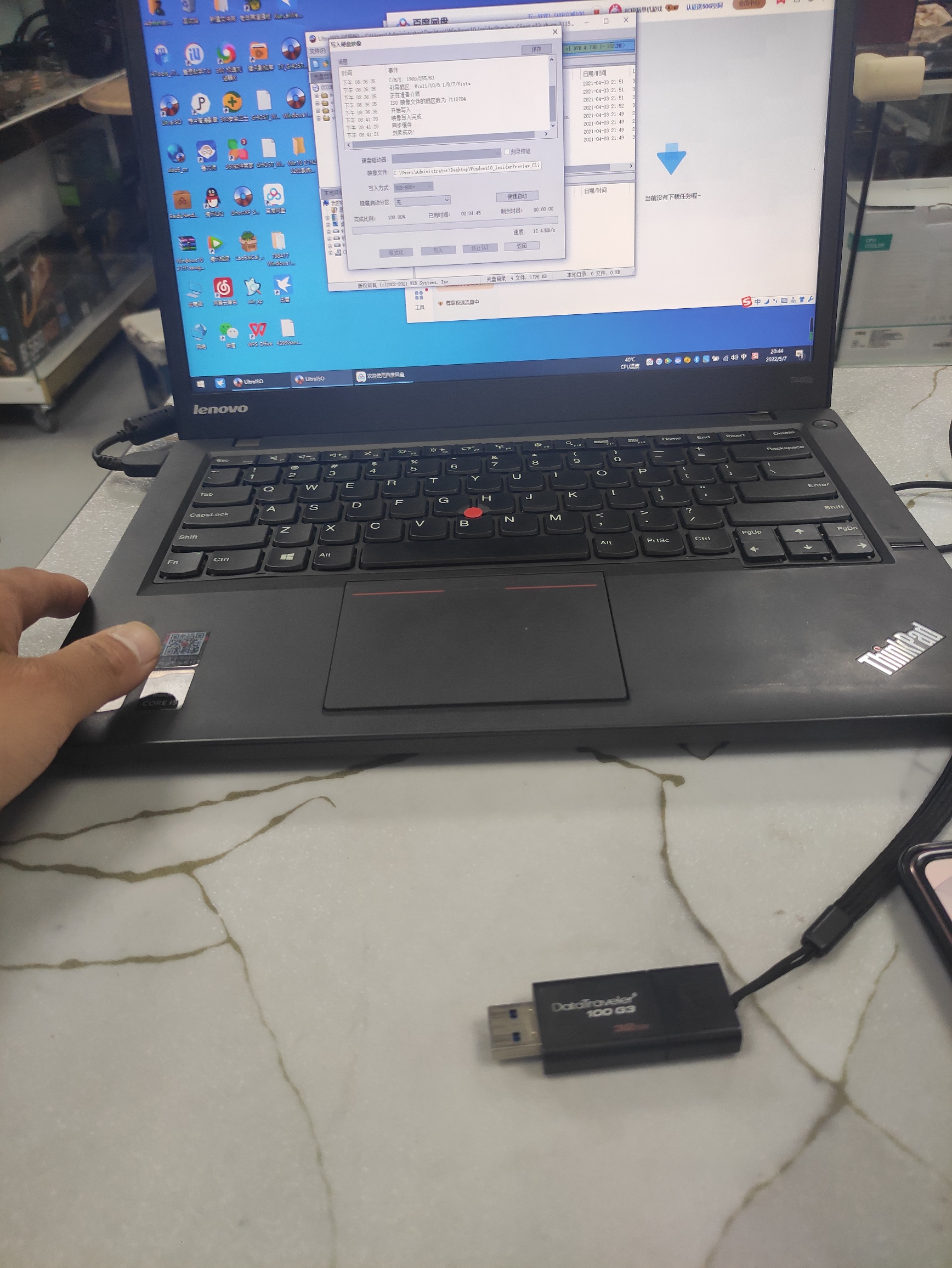

屏蔽集显独显都不显示,d壳一上就进系统黑屏,不上d壳开机一切正常。有师傅们遇到过吗?头大两块主板同样问题。单独不上d壳都一切正常

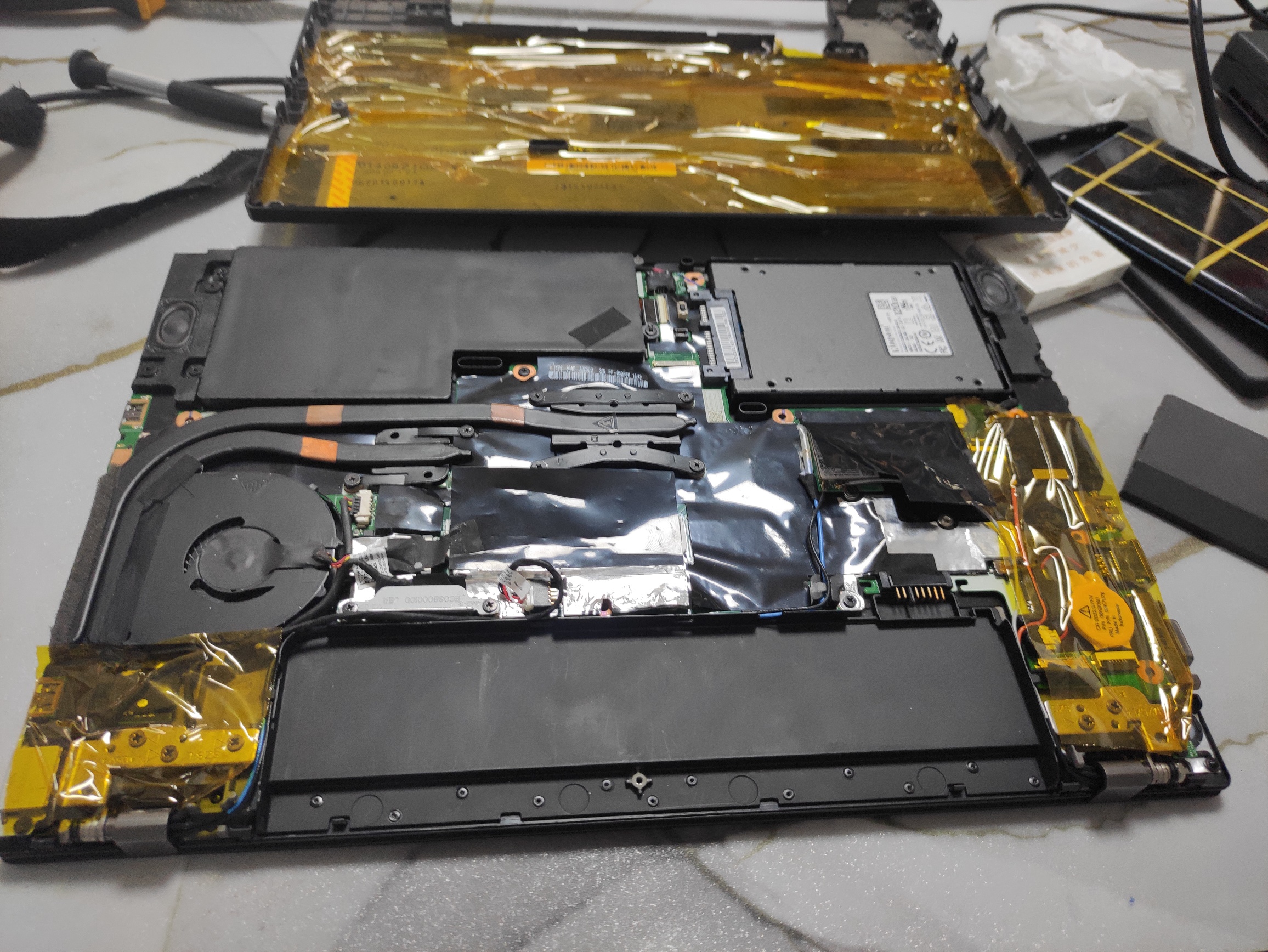

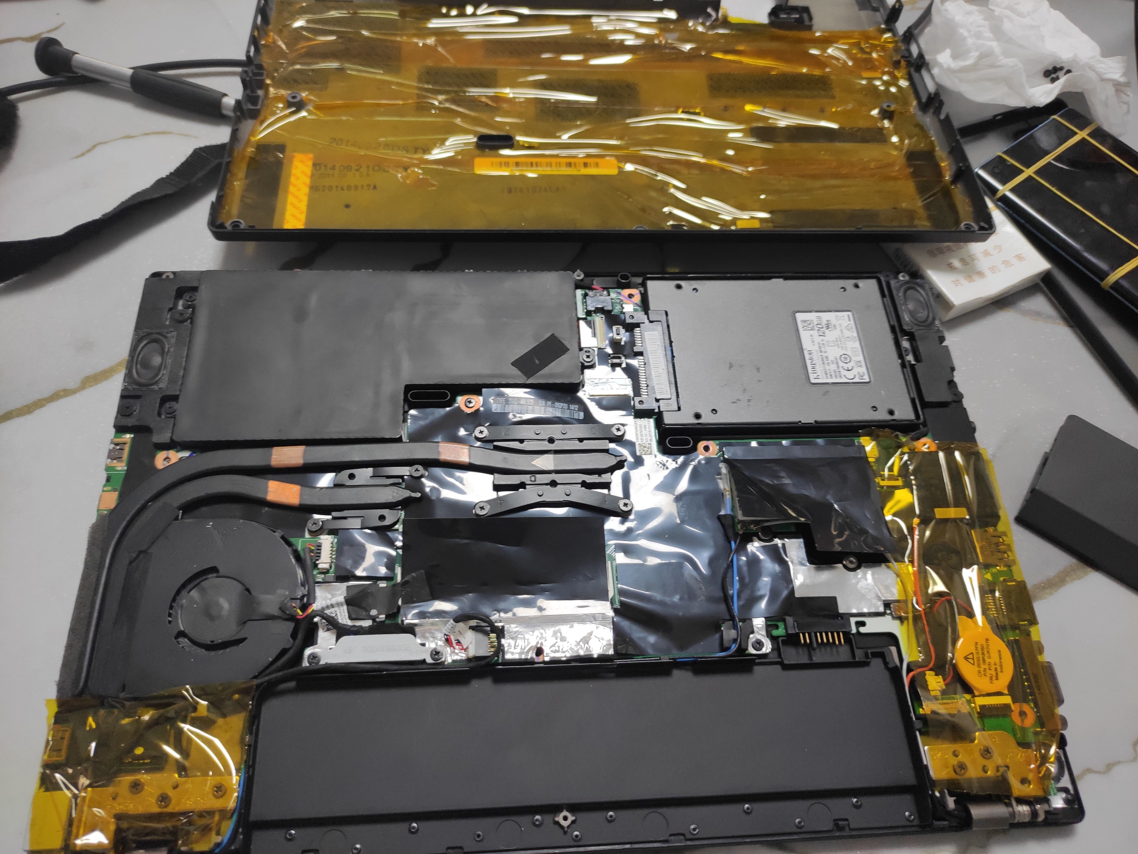

作者: 学而所用    时间: 2022-5-7 20:46
搞定了兄弟们。d壳的问题。买了一个带扩展楼的d壳,好了完美解决。但是好奇。原先的d壳我把一切凸起全部老虎钳搞掉了,全贴了绝缘胶。还是一上就黑屏。

作者: nuiwbg    时间: 2022-5-9 10:17
你那d壳贴满胶带了都不行,怎么换了d壳就好了呢?
作者: 哎哟不错    时间: 2022-5-9 23:45
你那个D壳不是原装的吧
