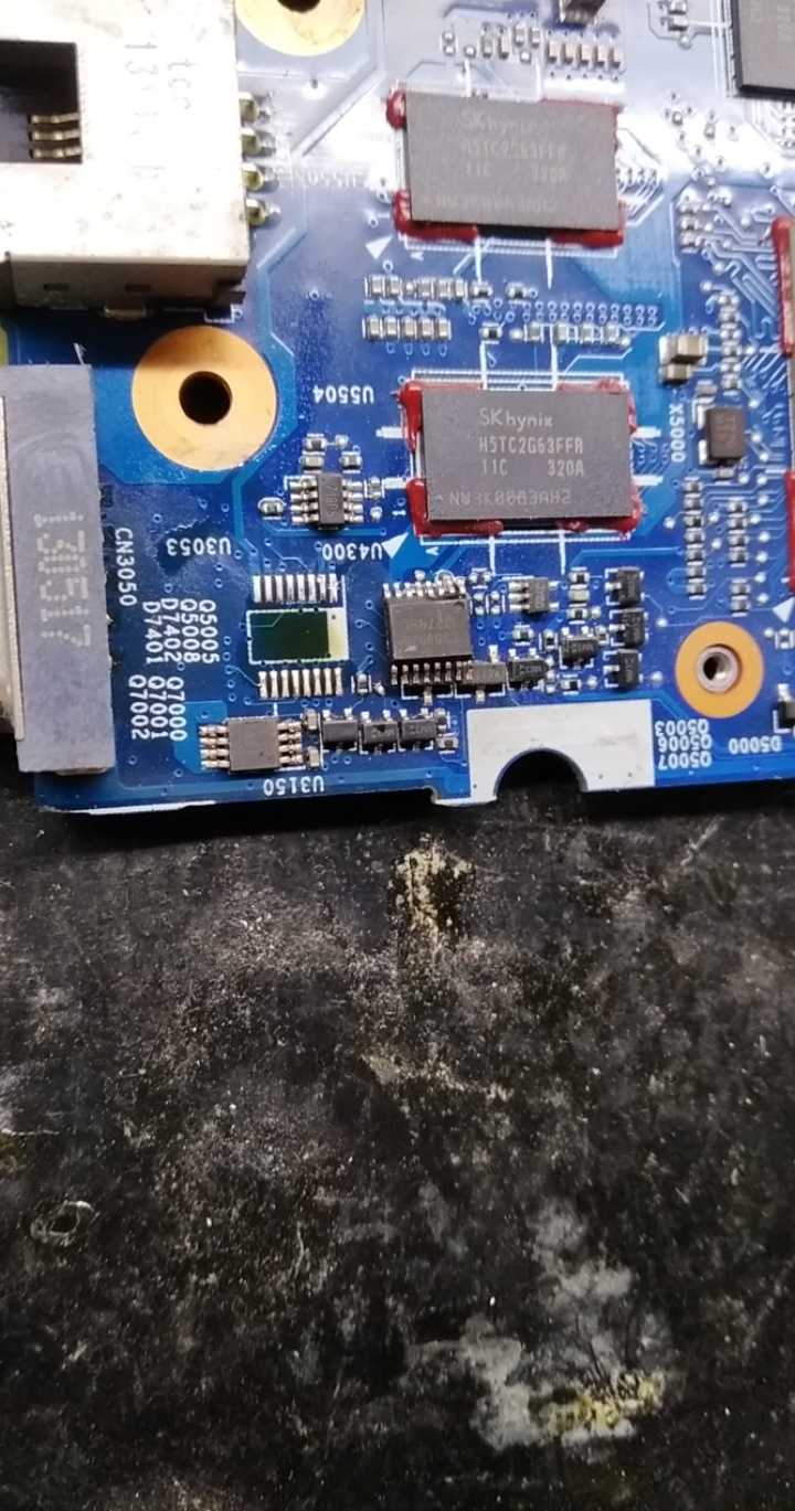

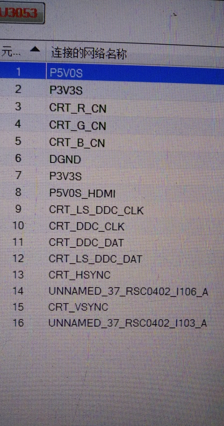

标题: HP 6050A2545601触发掉电
slp_s3#出来瞬间掉,测量待机3.3V触发瞬间上升到3.7V左右,怀疑和5V之间有短路。把同时需要3V和5V的零件挨个拆,拆下这个U3053后,电压正常了,型号是C20907P。更换后正常启动。

作者: 李凤谋    时间: 2022-5-1 14:16
入门到放弃 发表于 2022-5-1 13:13
一个一个换。。。花了多长时间。。。
拆了两天才拆到呢
