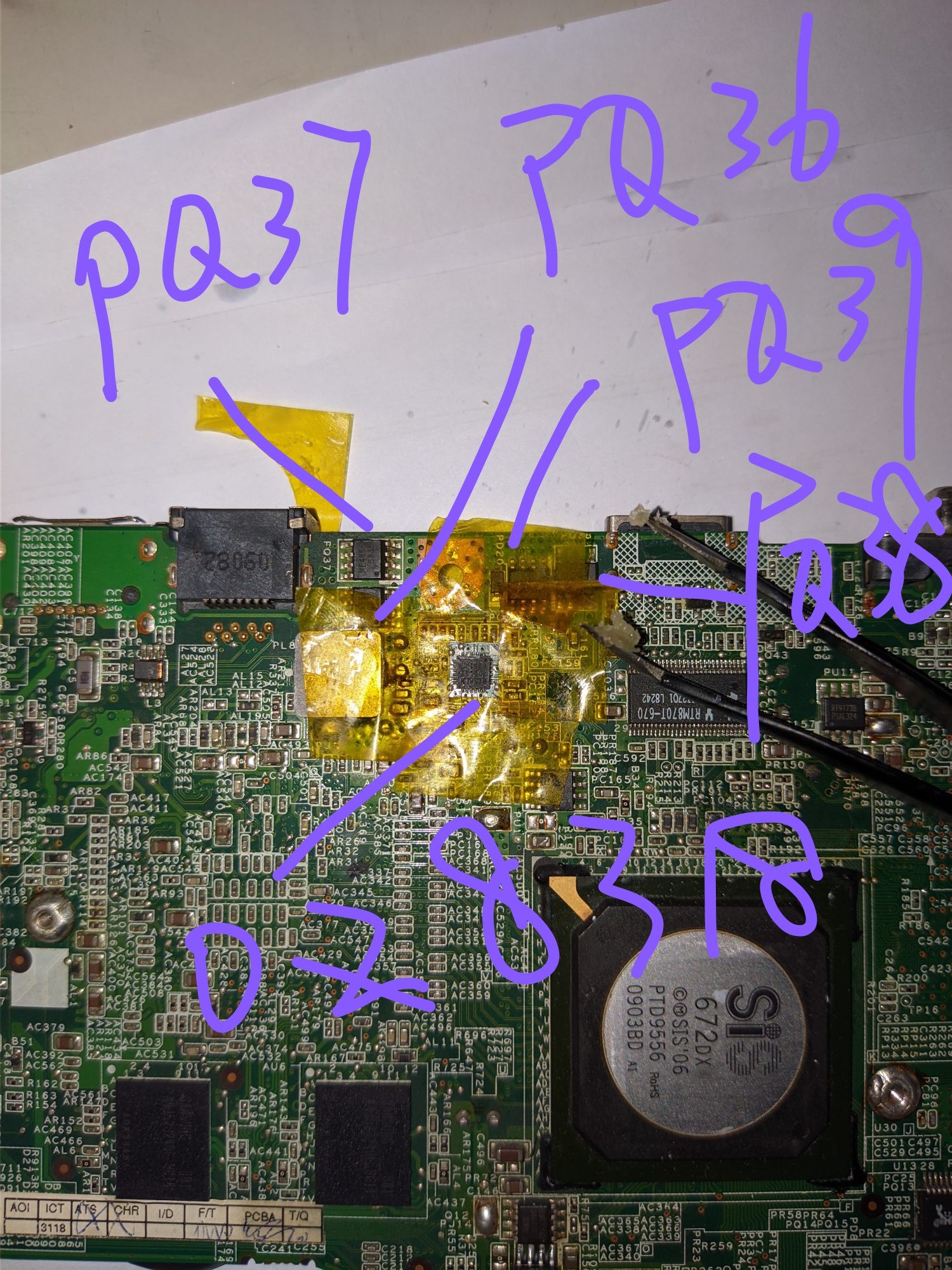

2022.5.2 更新一下,回收回来的那台F420T的维修情况。
总体情况:虽然原来板子问题很多,但是经过我一翻拆腾彻底不开机了。准备当料板,不再拆腾了。
一,折腾过程,参照图片来描述
1,因为修F4200,损坏了两电容(1个是故障点,另一个上面有交得,是我焊坏的),所以征用了两个电容C153和C143,图示1,2位置。后面再看图发现,选择得不太好,VDD_CORE和1.8V_REG两路都影响到了,应该在同一路拆配件。
2,复位时,太不注意了。随意从手机废板上拆了两个电容换上。首先,容值耐压不知道是否OK;其次,更换前后,没测一下关键数据,导致送电不正常后,发现C143短路,也不知道没送电前是否是正常的。
3,此时电流值0,1.5A左右跳动。测量VIN电压也是一直波动。发现是Q35场管(图示3:AO4468)击穿,拆除后,除VDD_CORE和1.8V_REG外,其余供电都正常。淘宝下单买了两个场管。
4,换上1个Q35场管,再次击穿。发现J16,J17对地阻值很低(图示5),大概16欧的样子。然后就开始大拆了,包括OZ8138,其它几个场管,还有二极管,拆完了阻值还是差不多。
再想着,是不是C143有问题,又在手机主板上找了个相似的换上。PJ16测得16.4,PJ18测得32.4欧,想着1个输出0.9伏,1个输出1.8伏,好像是成正比的。
上电再试,这次把PQ38(图示4)给烧了,PQ35没坏
5,此时,才不得不愿意考虑是不是独立显卡给烧了,断开PJ16,PJ17,测得负载还是16左右,前级500多;断开PJ18,PJ19(图示6),前级500多,后级32.4欧。
此时已没有配件了,又想确认一下是不是显卡的问题。
那就先试VDD_CORE,没接负载,是不是有0.9伏输出。试完再把PQ35拆到PQ38试1.8V_REG是否有输出。
测试情况,PQ39的S极,还是D极,有0.5伏电压。PQ35的D极:19.8伏(VIN电压),S极0伏,没有导通;测量G极,好像是3.3伏。……此时,再次不小心,G极和网线接口外壳碰到一起,再次把PQ35击穿短路了
也就是说1.8V_REG那路也没法试了。
二、如果,要进一步测试的话。准备如下操作:
1,依旧断开连接点
2,C143,C153按原值替换
3,更换PQ35,PQ38,无负载时,测试输出电压是否正常。
如果正常,再依次接入1.8V_REG和VDD_CORE的负载。不行,顺序对调一下。或者两负载同时接入。
如果依旧不行,那拆装显卡,那真搞不了
三、存在疑问:
1,电容的规格不同,是否是导致场管击装的原因。
2,显卡负载的阻值,是否是正常的。
