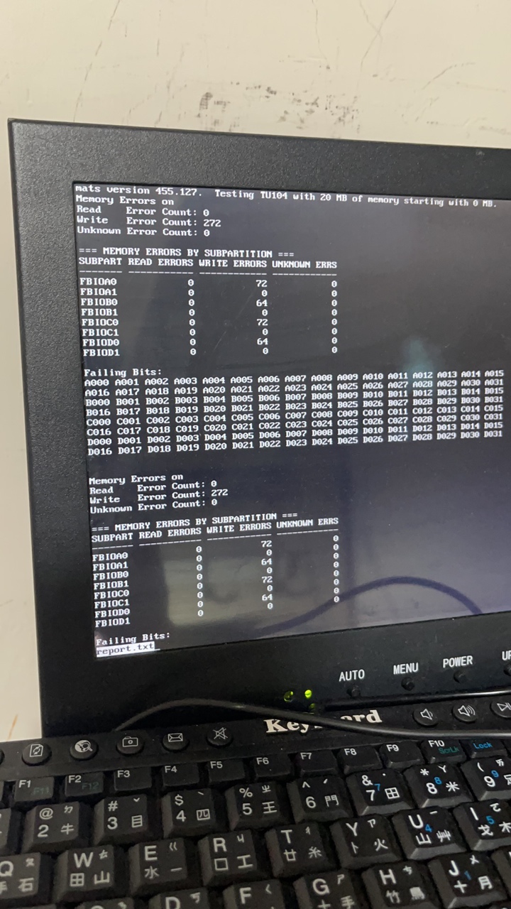

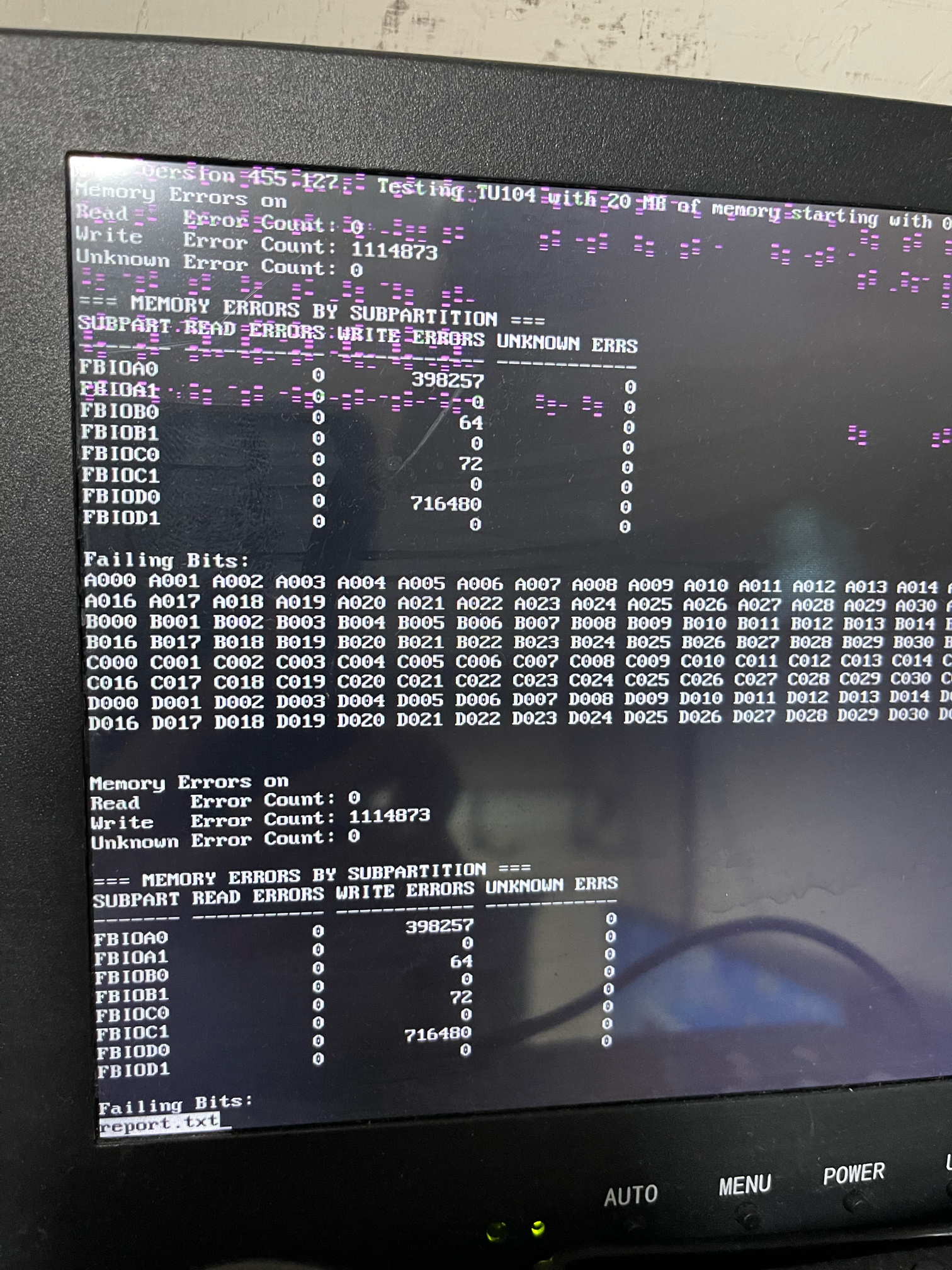

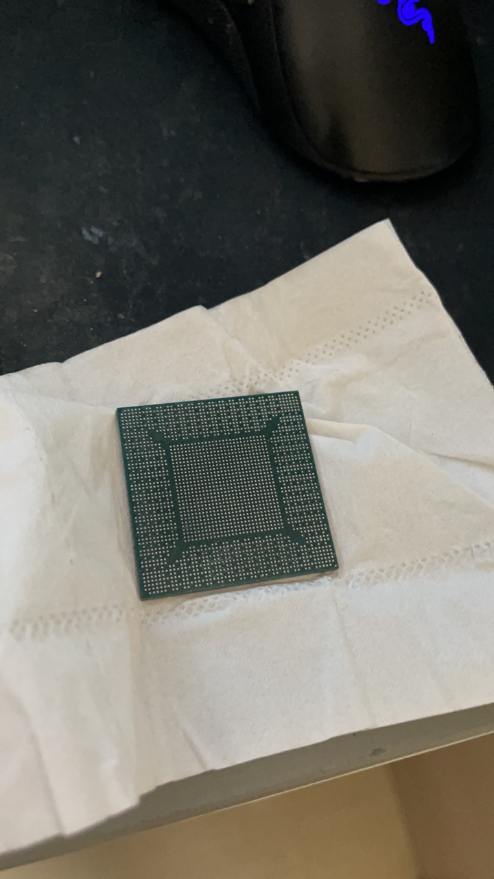

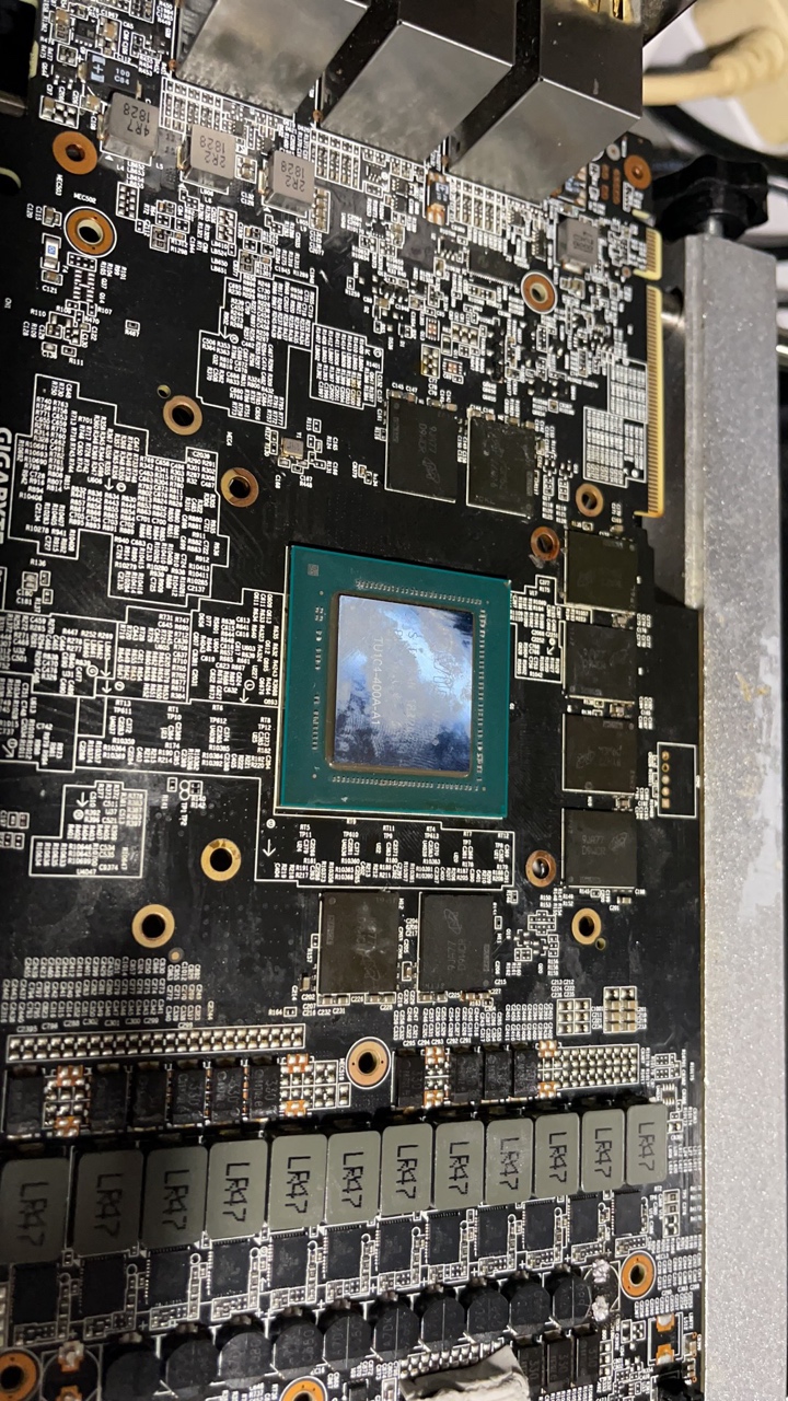

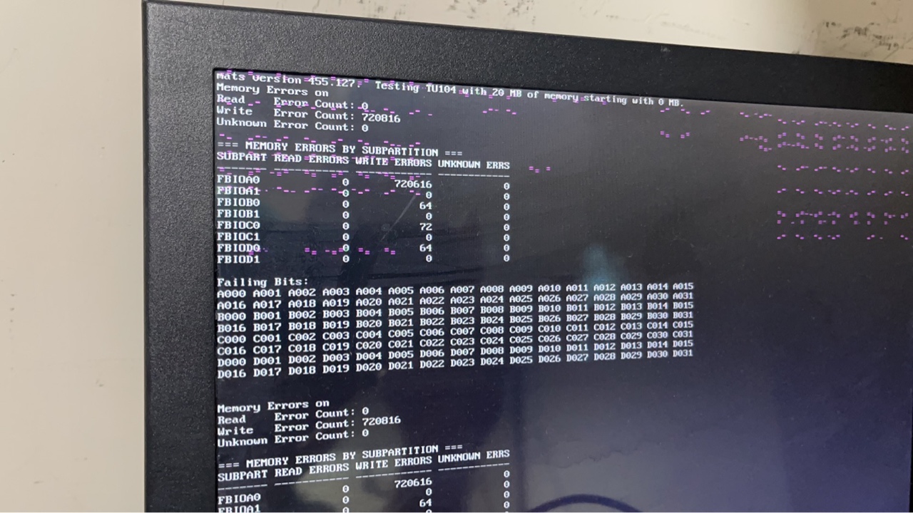

有大佬有维修思路吗,卡拿到手是有时亮有时不亮,我就把核心重植了,然后亮机扫显存4个报错我就把四个显存全换了,
换了之后扫显存通过,进系统后装驱动就黑屏
118测试也黑屏
作者: guangwu88888    时间: 2022-4-30 14:17
你把不报错的,换到报错的位置上。。。我感觉是核心问题
作者: 维修空间6    时间: 2022-4-30 15:57
这种问题重植没用,必须换核心,如果运气不好换的植球核心还会这样
作者: 13690498062    时间: 2022-4-30 23:31
估计核心不行了
