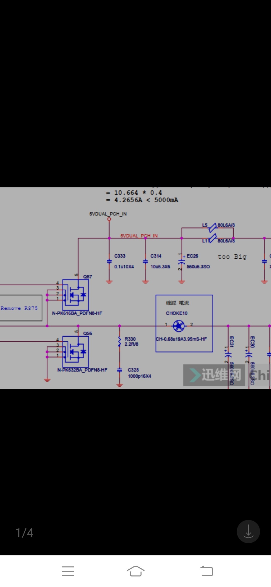

供电有,但是电阻r330烫手,有没有大师讲解一下为什么这个电阻烫手

c328   正常吗?

兄弟电容是正常的

电阻发烫肯定是电流过大啊。而电流会大,电容多半被击穿了。可以拿掉电容试一下嘛。

作者: kk2011    时间: 2022-5-5 14:09
电容轻微漏电,撤除电容试一下
作者: 三百六十行    时间: 2022-5-5 15:11
只有一个原因吧 电容有问题
作者: lidadong71    时间: 2022-5-5 18:00
测一下R330上的电压,有电压就是电容漏电了。
作者: jxxjyz    时间: 2022-5-6 05:33
C328不良吧
作者: aideheqq    时间: 2022-5-6 06:57
有可能电容小漏电,直接换掉
作者: 百度0cVQL    时间: 2022-5-6 07:52
这里只有电容是有问题的,用万用表是很难测出来的,跟大家意见一致,更换电容试一下,因为那个电阻只是个保险电阻,所以说电容一旦漏电,电阻发热也是情理之中的事了!
