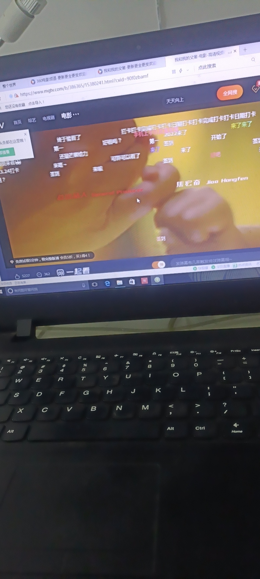

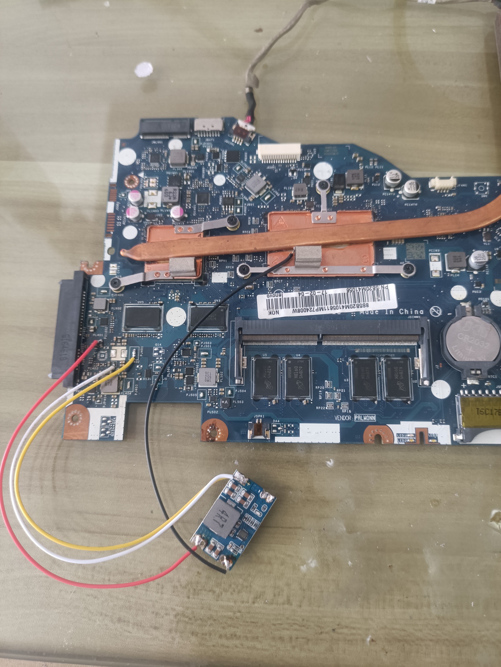

接修一台联想笔记本,板号LA-D562P
故障现像接可调电源无待机,测量5V待机正常,3V没有。
3V待机芯片为SY8286,查供电,开启反馈全部正常,连续换了两个还是死活不出供电。最后直接用小板改了个供电完美亮机

作者: 入门到放弃    时间: 2022-4-30 11:19
这个小板是从料板上面剪下来的吗?
作者: h1129958    时间: 2022-4-30 15:10
入门到放弃 发表于 2022-4-30 11:19
这个小板是从料板上面剪下来的吗?
莫宝买的  dc-dc 3.3v 5a才几块钱包邮
