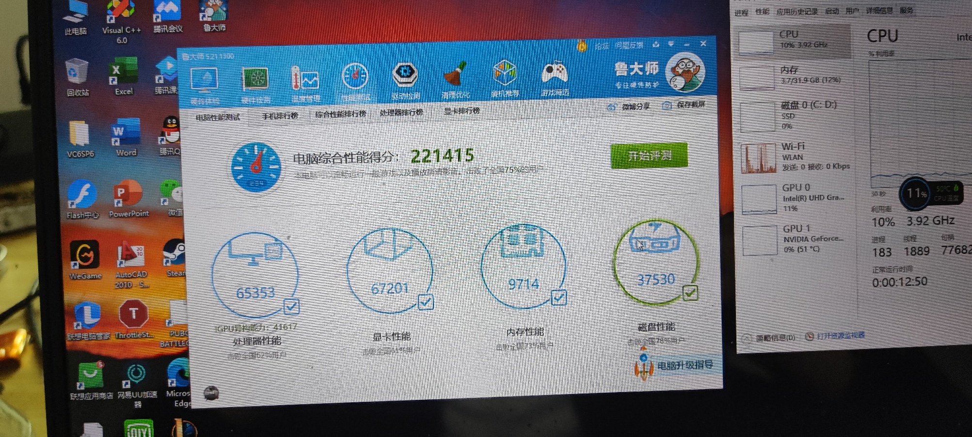

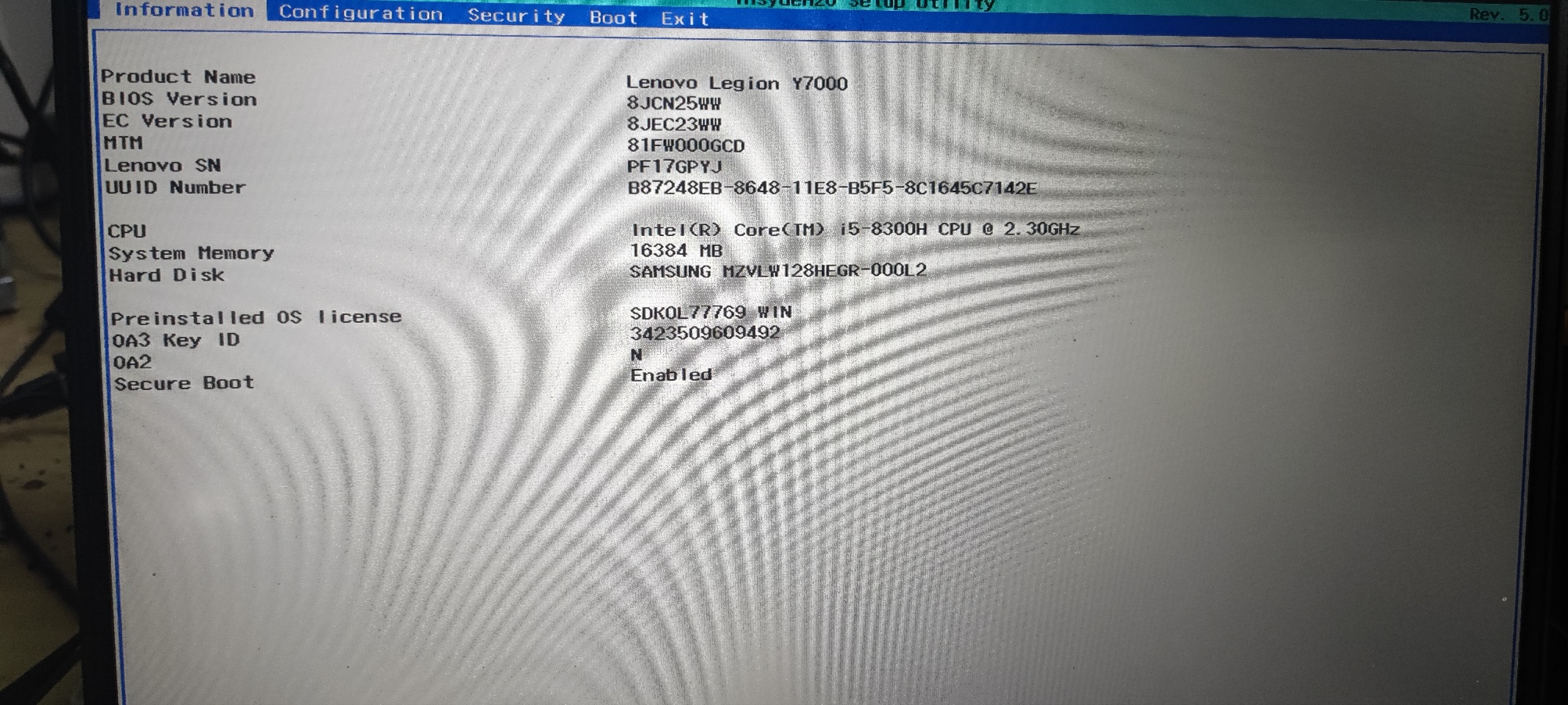

联想拯救者y7000 18款  i5 8300  1050
不开机 拆机测量  公共点短路  哦哦以为是那个电容挂了,结果
cpu供电短路  CPU挂。
用BGA拆下CPU测量公共点阻值100,明显不正常,测量隔离mos ,前端mos短路,拆除更换,在次测量公共点,阻值一样。
断开cpu供电那边节点pj3001阻值正常。
测量cpu供电那边mos管pq3009短路拆除mos,更换一个pq3009,连上节点测量公共点阻值正常,更换上CPU,上电,开机,亮机,下个娱乐大师跑分。
这里要注意,拆除cpu不要着急换上去,测量一下阻值,如果阻值不正常要先解决。有黑胶的要小心一点拆。其它也没有什么了。
成功亮机,跑分正常。图纸论坛有就不上传了,第一次发帖,大家将就看一下。
