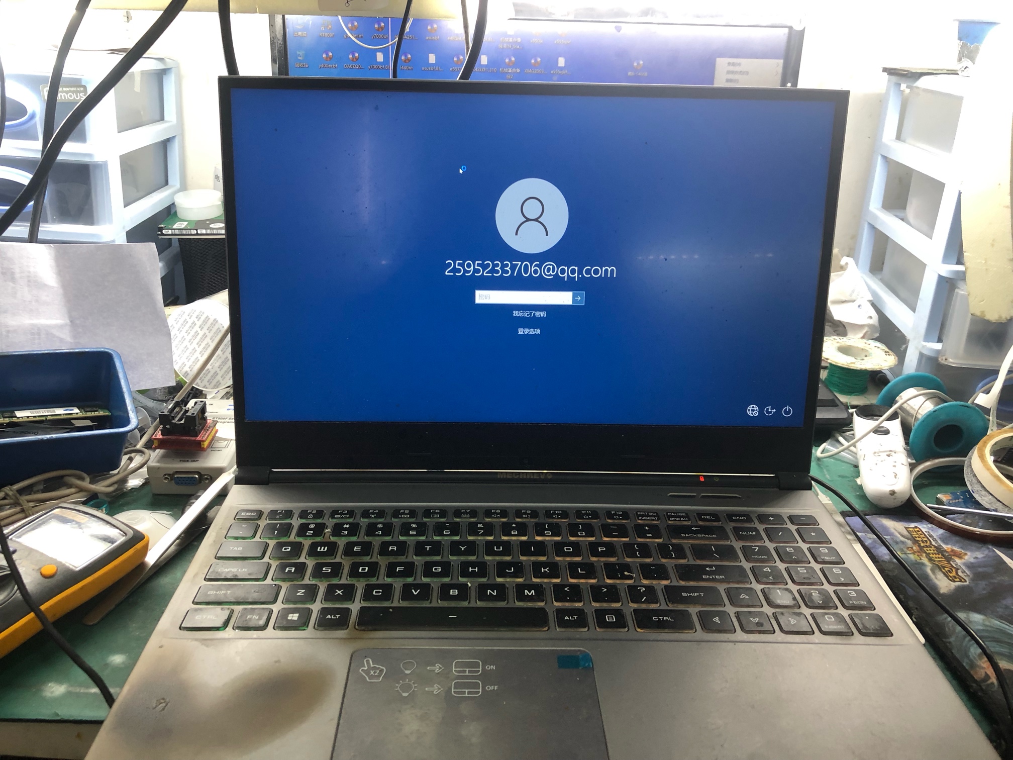

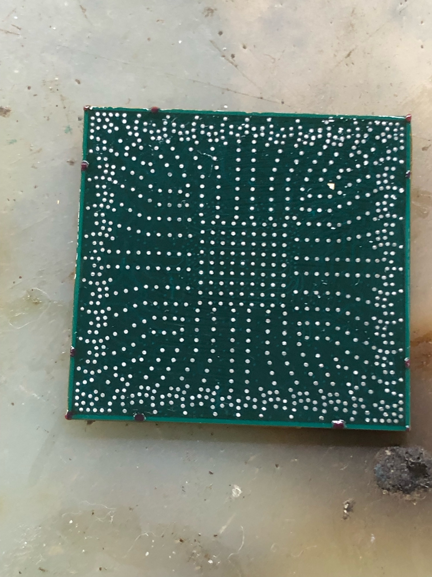

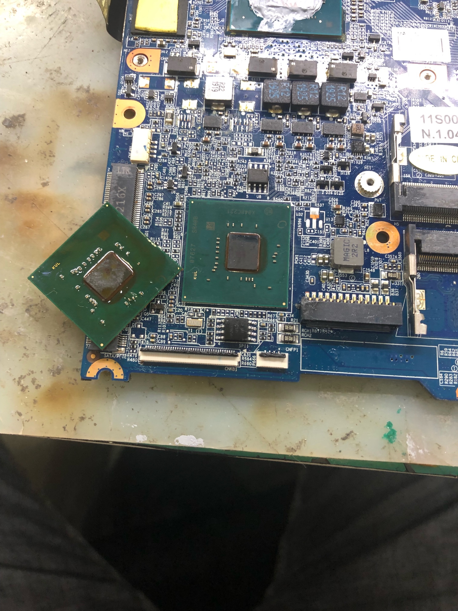

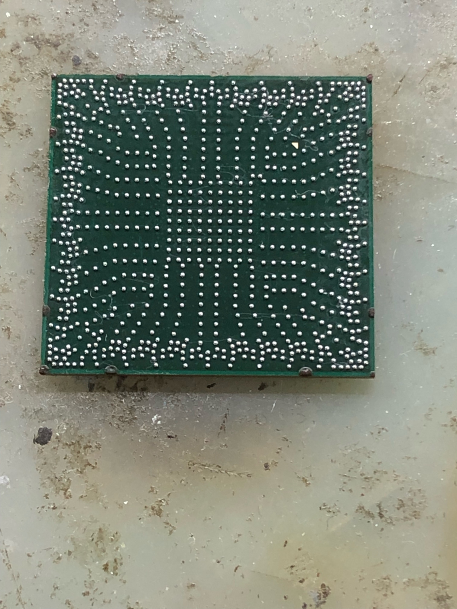

接修一台机械革命,拿到手一看我去c壳怎么烧这批样,按开机没反应,拆开检查主板成色很好没什么烧的痕迹,那这估计是通病桥挂了,桥是sr40b,刚好有台料板上有,拆下来植好球干上去,再在论坛下个bios刷上,插电开机屏幕轻松点亮,全程三板斧哈各位见笑了

像这种情况换了后不担心又烧吗?遇到这种烧严重的,我就担心换一个,没有用多久又烧了!毕竟外壳都变成那样了
作者: thiij    时间: 2022-4-28 20:32
C壳烧焦位置的反面和主板我都检查过了没烧得痕迹的,他这应该是从c壳正面烧的,我也不清楚他怎么搞的,估计烟灰缸打翻了烫的吧,和主板不搭嘎

楼主用什么干的南桥,bga吗?

这玩意植球难搞 买过几个钢网都不标准
作者: thiij    时间: 2022-4-29 14:56
jiejiequyi 发表于 2022-04-29 00:36
楼主用什么干的南桥,bga吗?
不是,我用嘴吹上去的

作者: 骑龙虾去潇洒    时间: 2022-4-29 19:50
这南桥有点黑,估计除锡温度高了
作者: thiij    时间: 2022-4-29 20:13
骑龙虾去潇洒 发表于 2022-04-29 19:50
这南桥有点黑,估计除锡温度高了
不是,干的时候bga出毛病了到了第五段结束的时候下风嘴停了上风嘴还没停,我发现后赶紧急停把bga重启又干了一遍,吹的时间有点长所以黑了好在桥没坏,bga是老板几百块从倒闭同行那里收回来的老雷科,经常出问题拉垮
