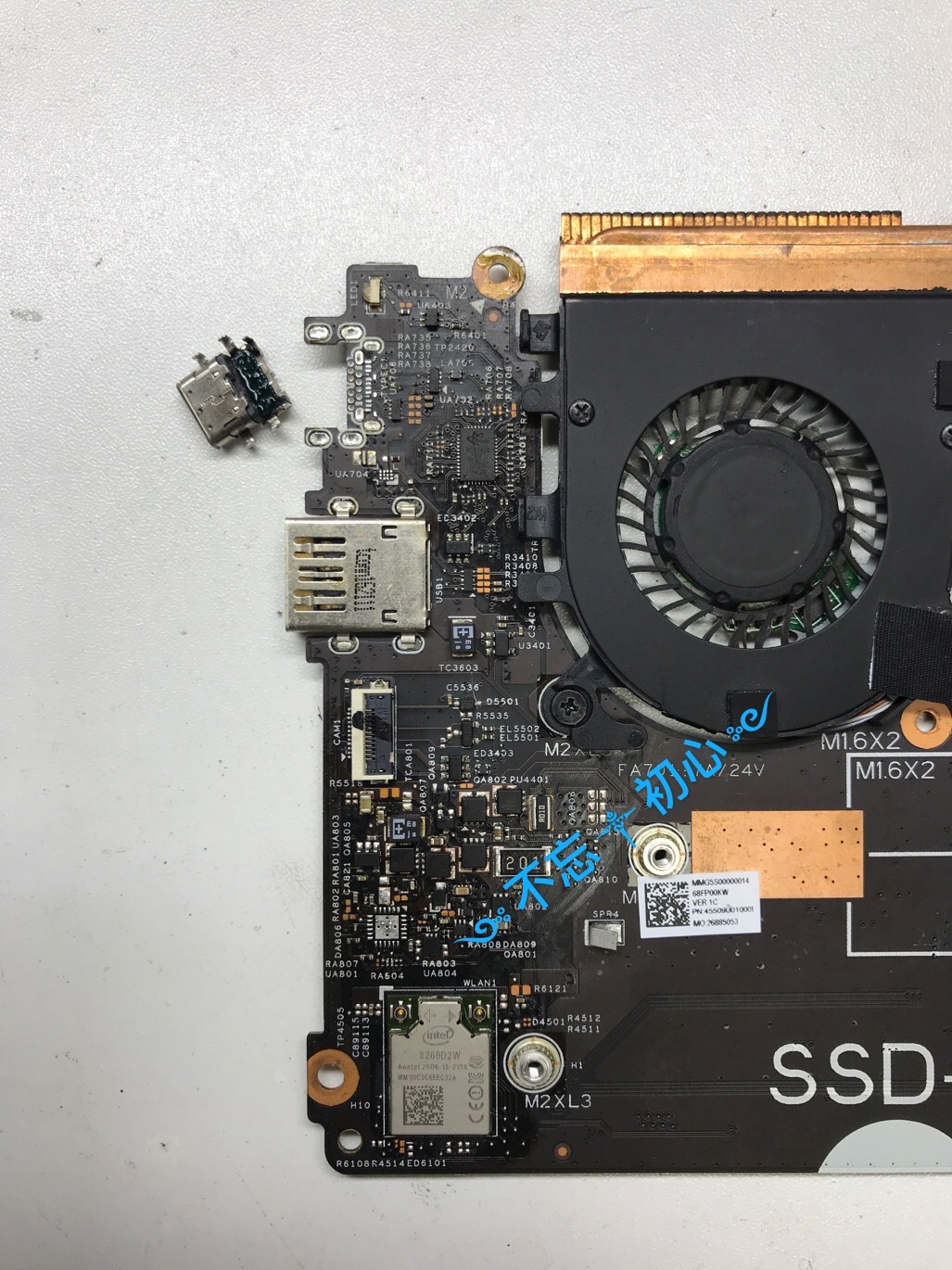

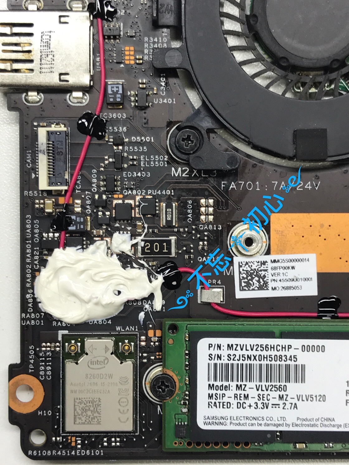

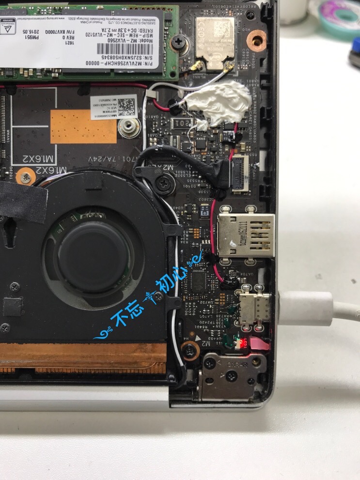

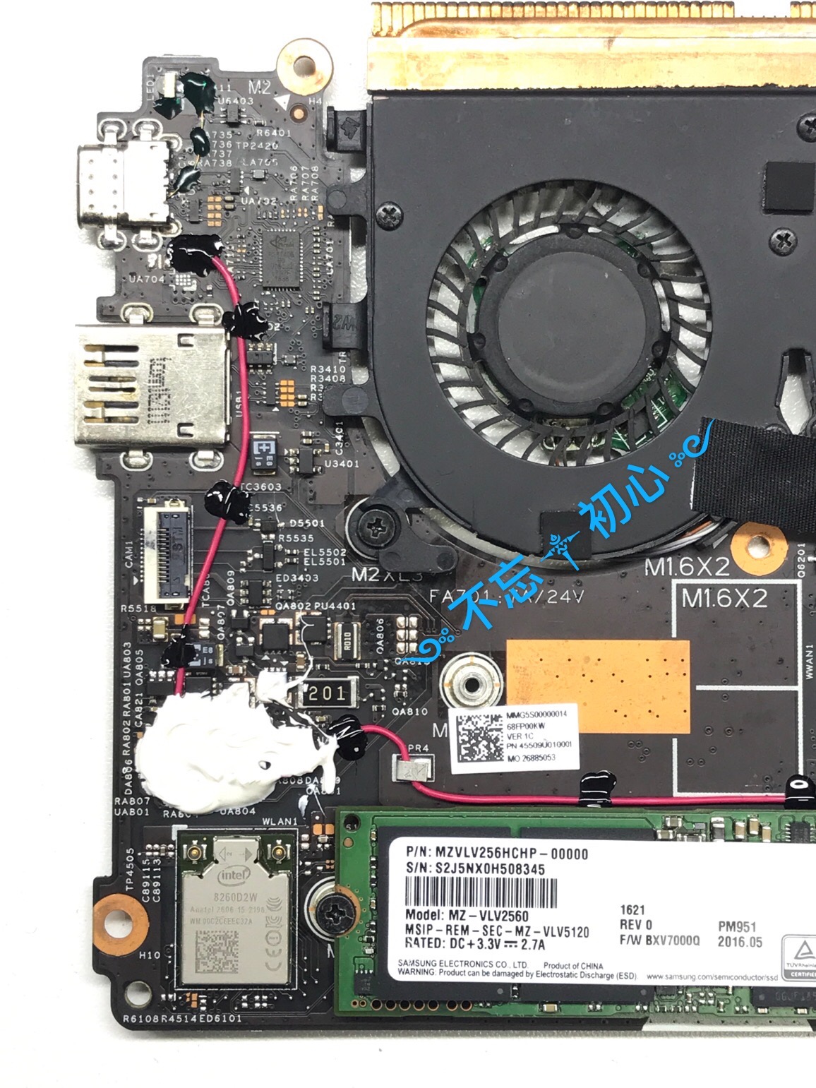

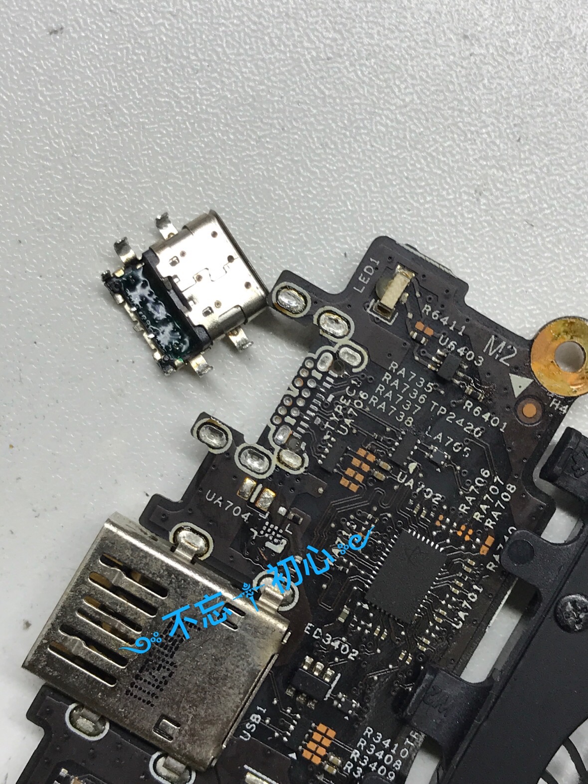

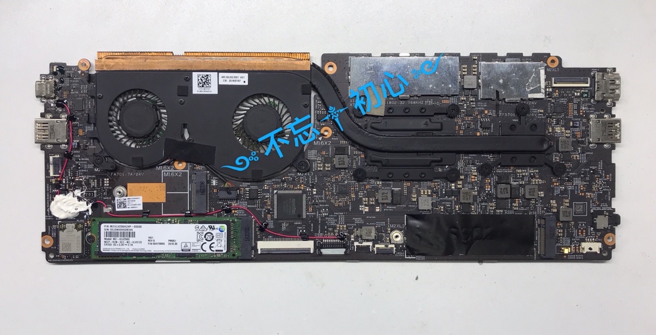

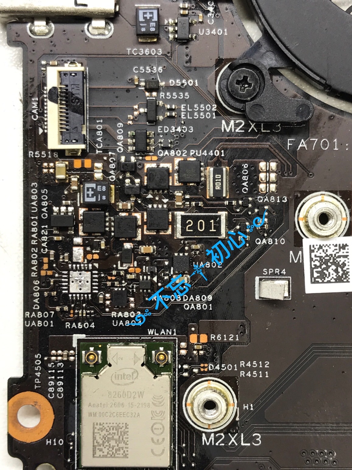

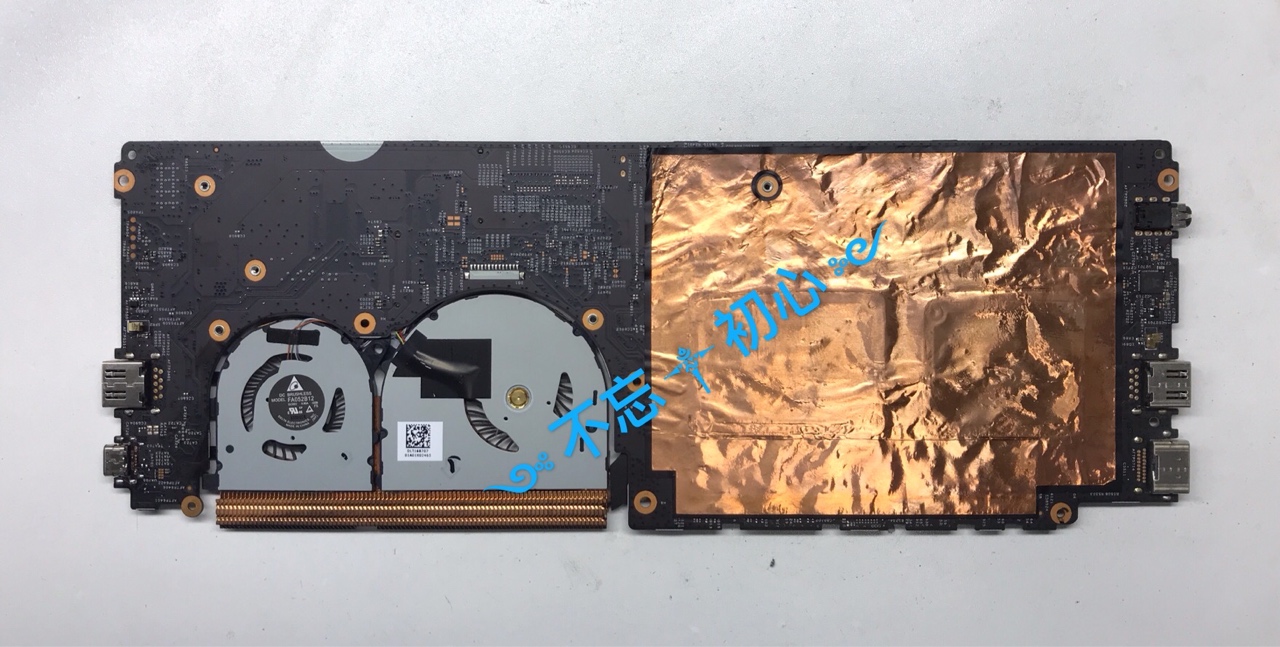

小米笔记本电脑不充电,PD芯片损坏,由于芯片内带诱骗程序无法单独更换,厂家换主板要2800,完美改装充电Ok……

明显飞线加了个pd诈骗器
作者: 学海无涯,去也    时间: 2022-4-29 09:02
yhf3721 发表于 2022-04-29 07:47
明显飞线加了个pd诈骗器
还有飞线的诱骗器?诱骗器不都是做好了的,然后飞两根线到主板就可以了。但是楼主的type接口还是焊接在原主板的哦

芯片坏了,换个芯片就行,只要是PD协议的程序就行

芯片应该是sw3518s
作者: 维修徒徒    时间: 2022-6-30 12:44
估计拿一坨胶下面就是诱骗器
