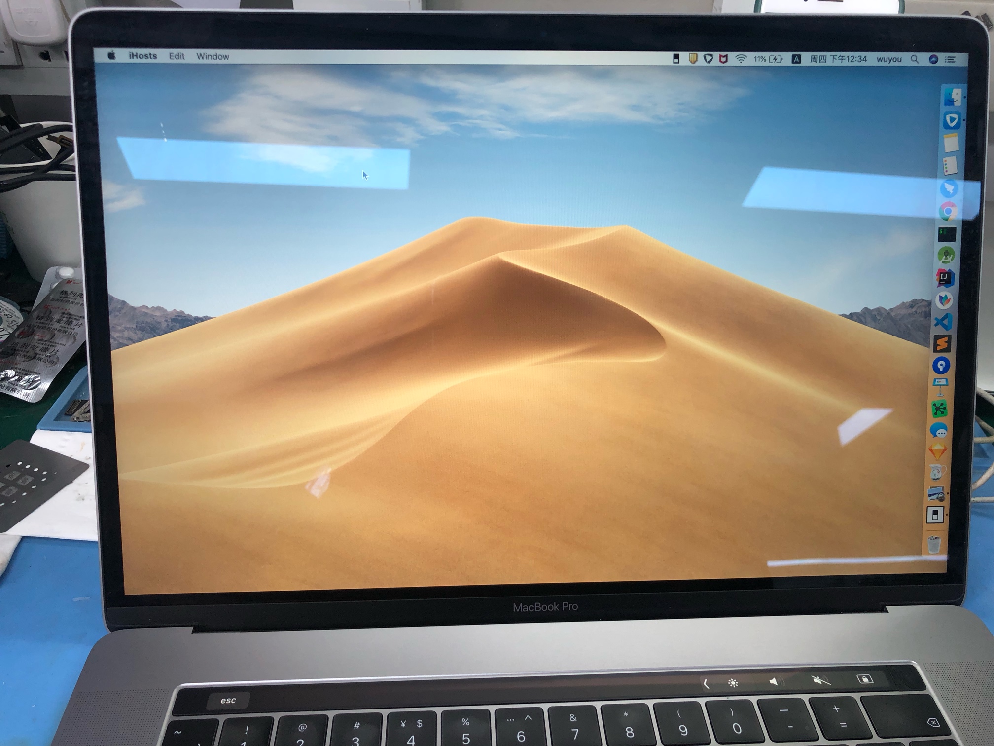

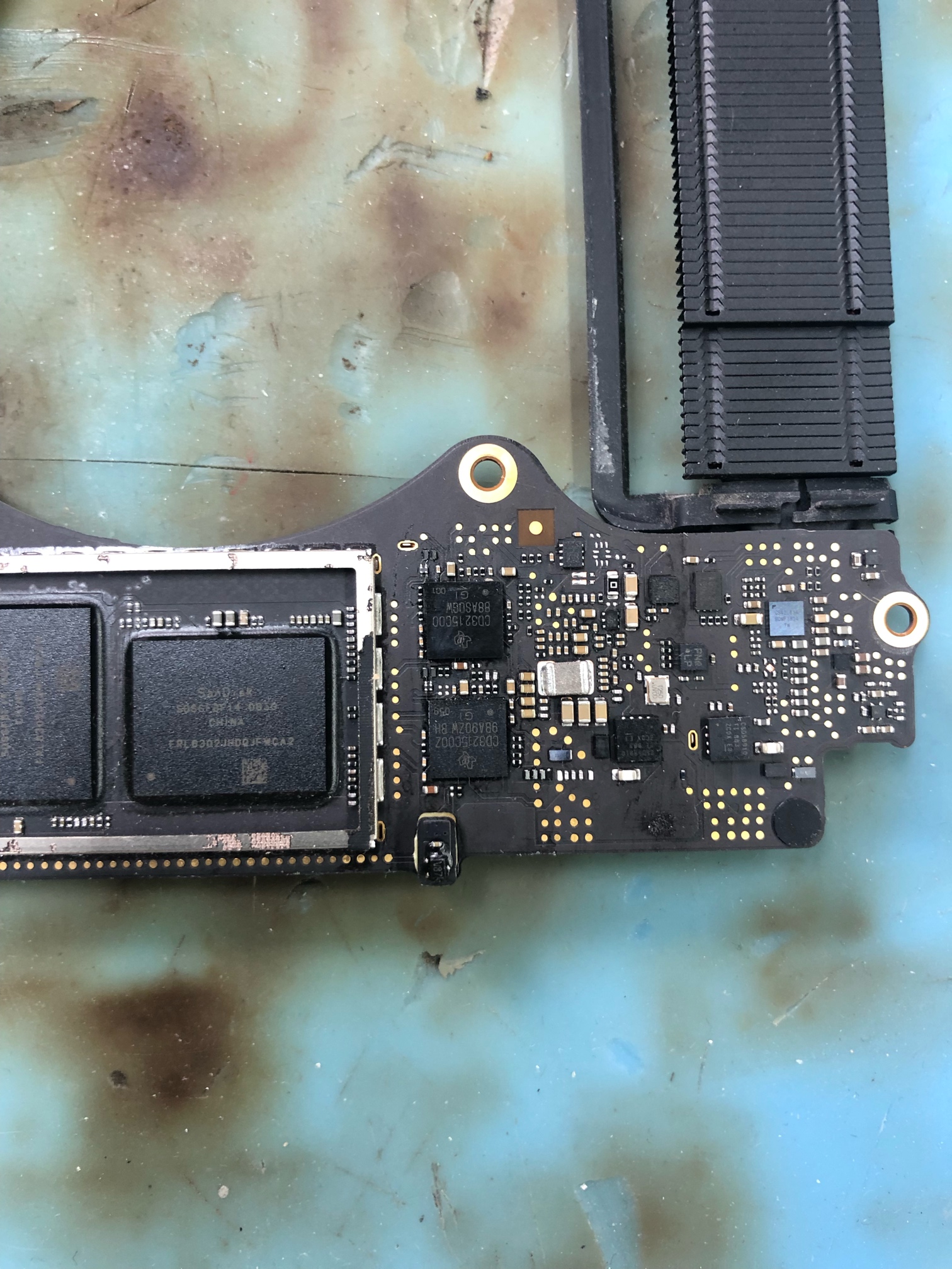

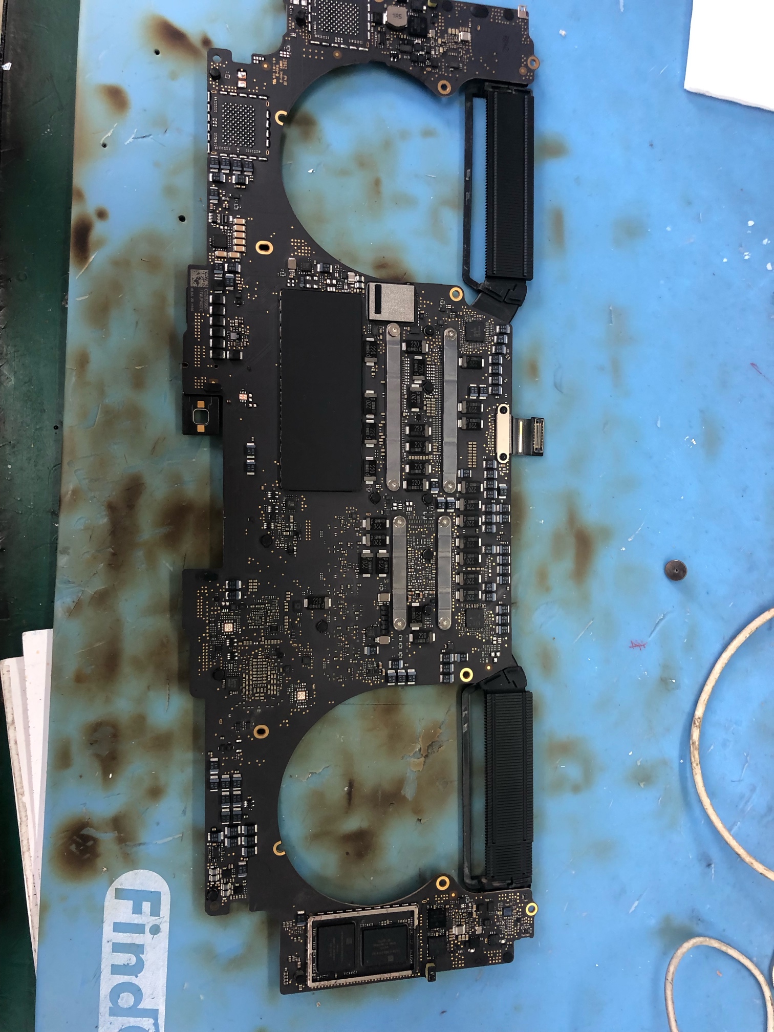

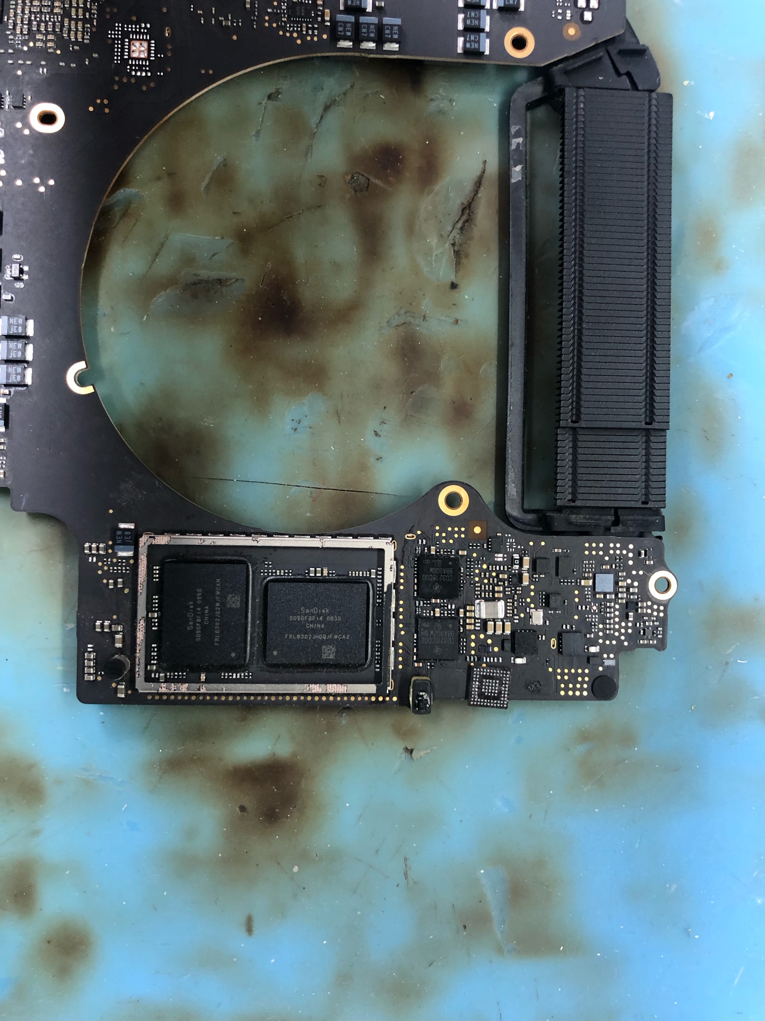

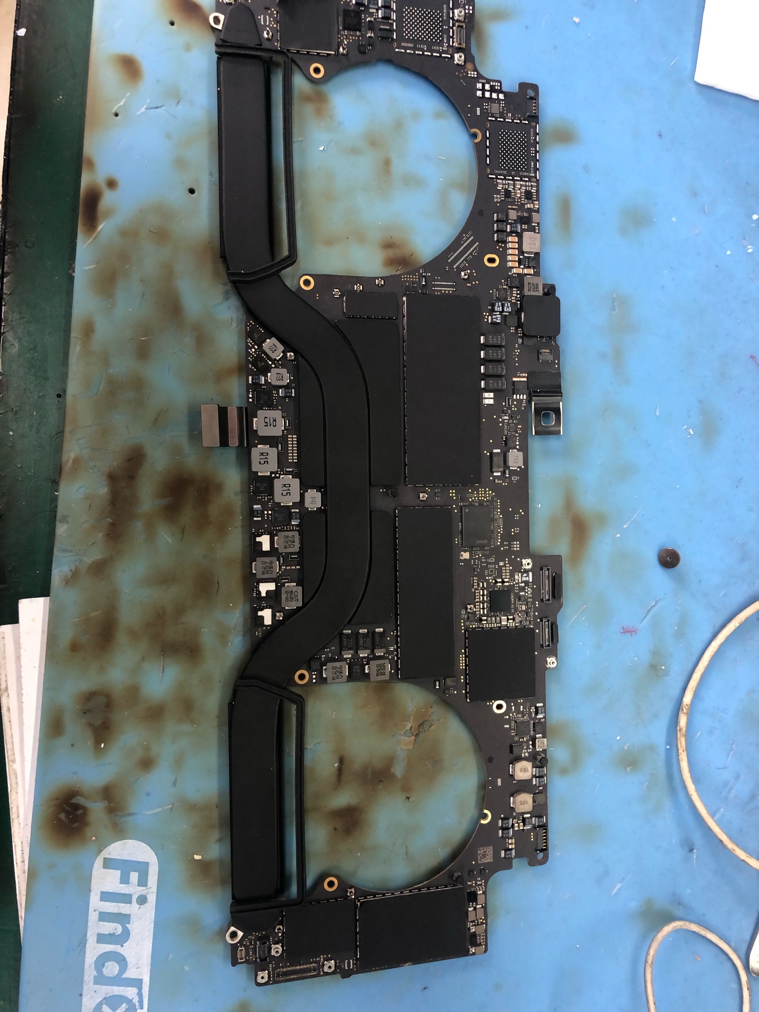

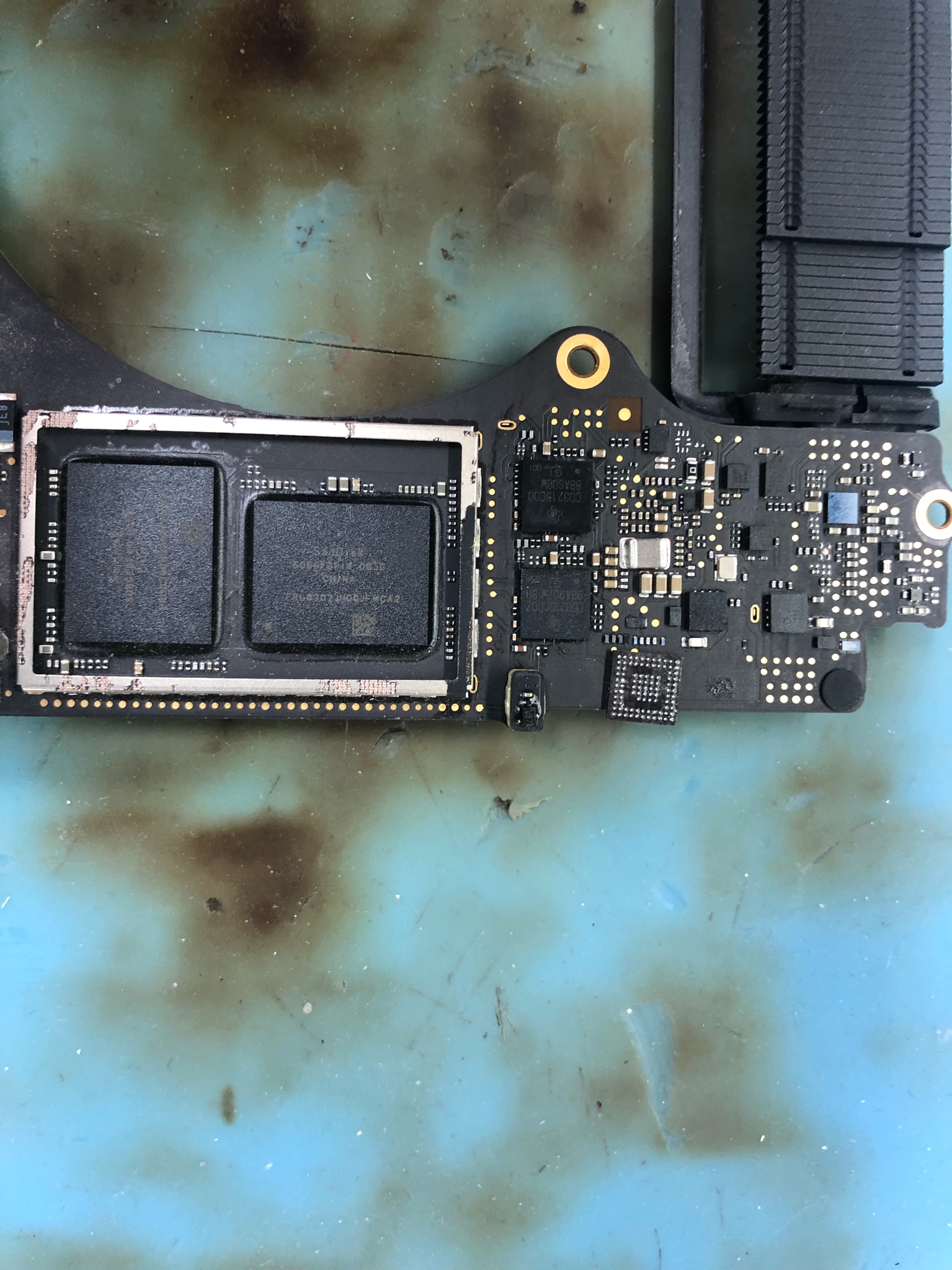

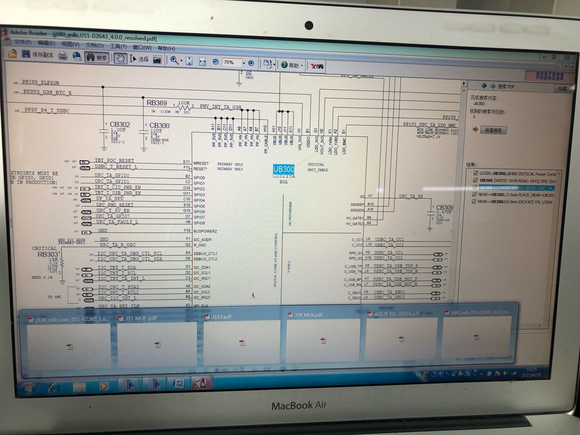

苹果笔记本A1990不开机,客户描述插上USB转接卡后,直接黑屏。拆开主板,量测主板上电电压对地阻抗,发现3.3V短路,量测发现UB300烧坏,更换UB300后,电脑正常开机,测试一切正常。
