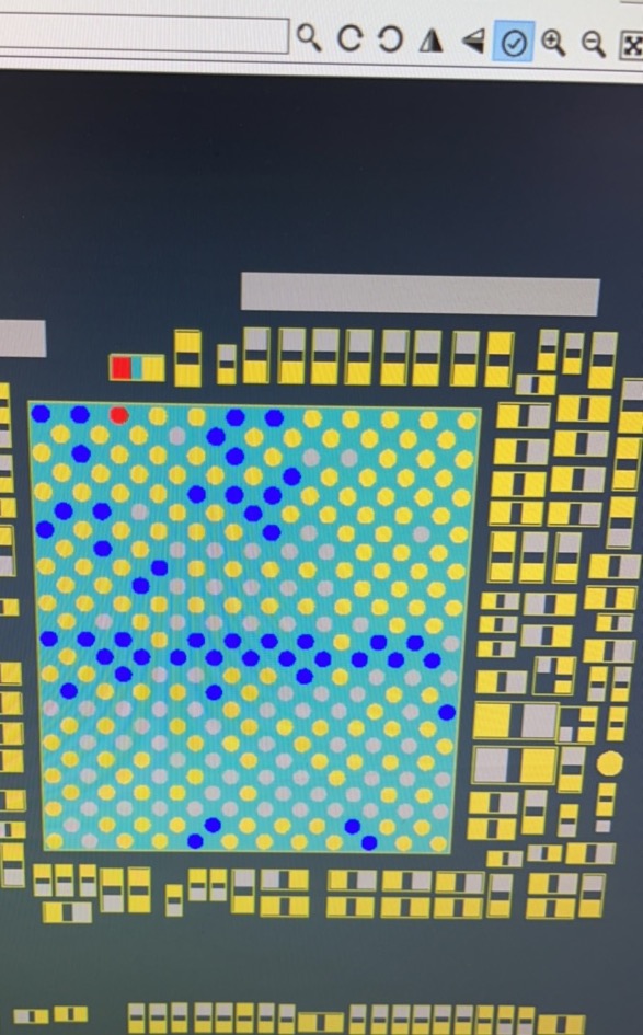

接到客户二修的黑鲨4pro 无WiFi,原始故障是重启,上家重做了CPU后无WiFi!怀疑是上家没做好于是从做了一遍,以后还不行!拿开WiFi屏蔽罩,检查后发现有一路耦合电容没有阻值,拿下重装一颗,阻值回来了!怀疑是上家干U的时候温度太高,导致耦合虚焊了!参考米11点位
