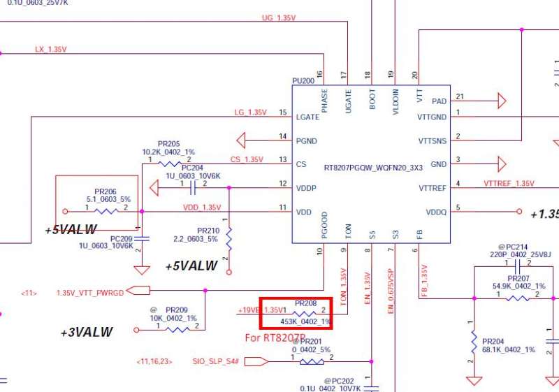

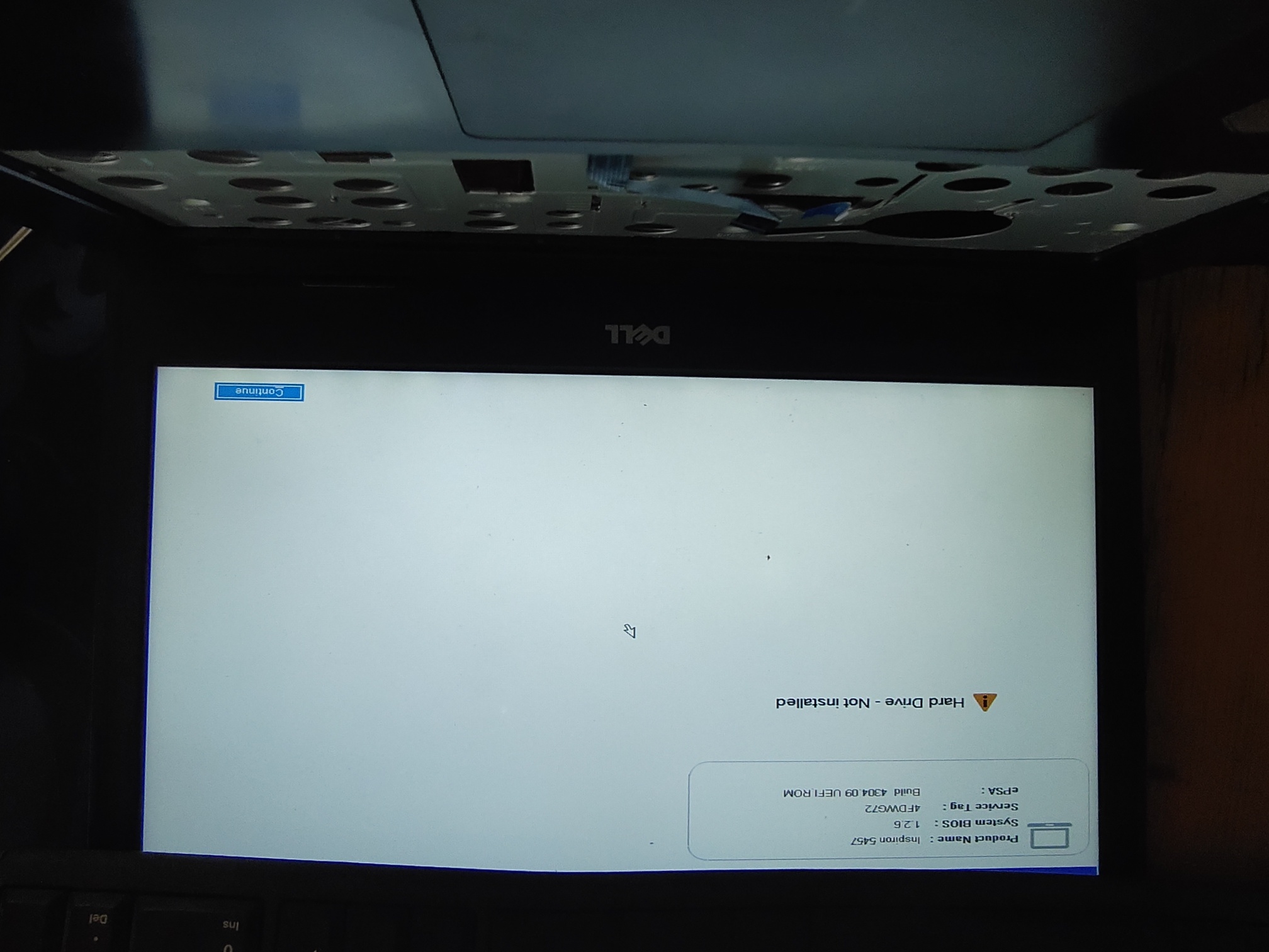

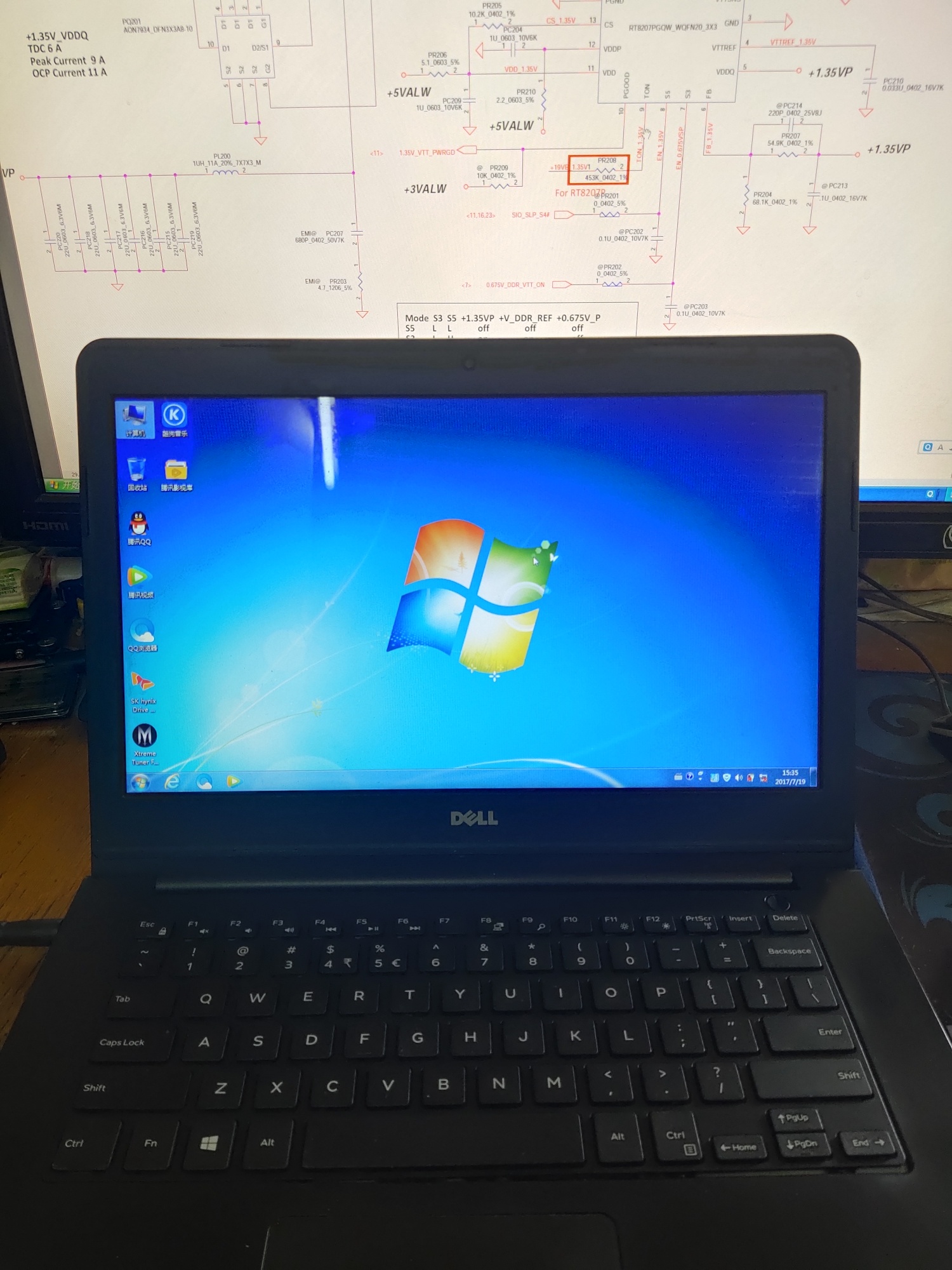

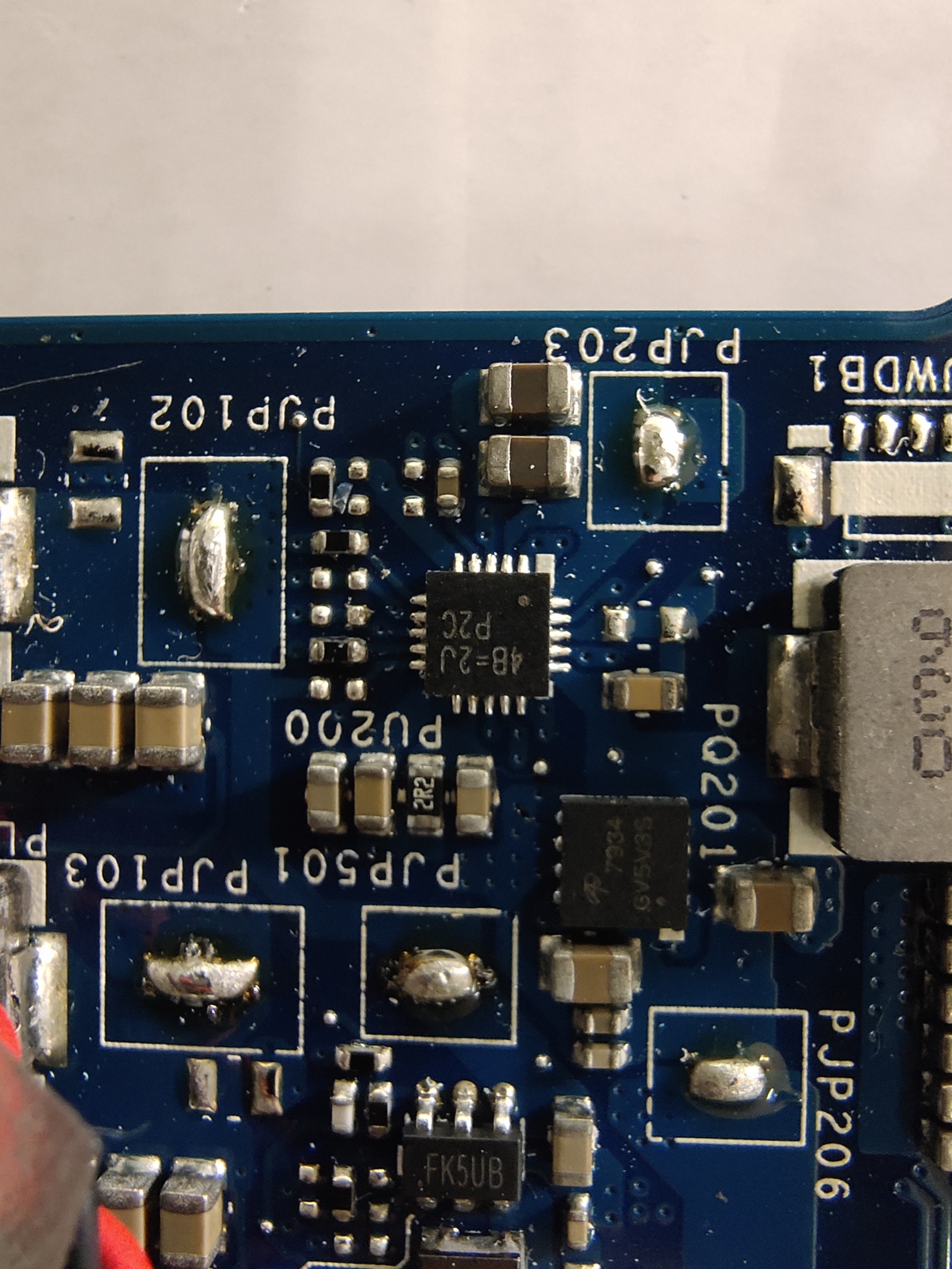

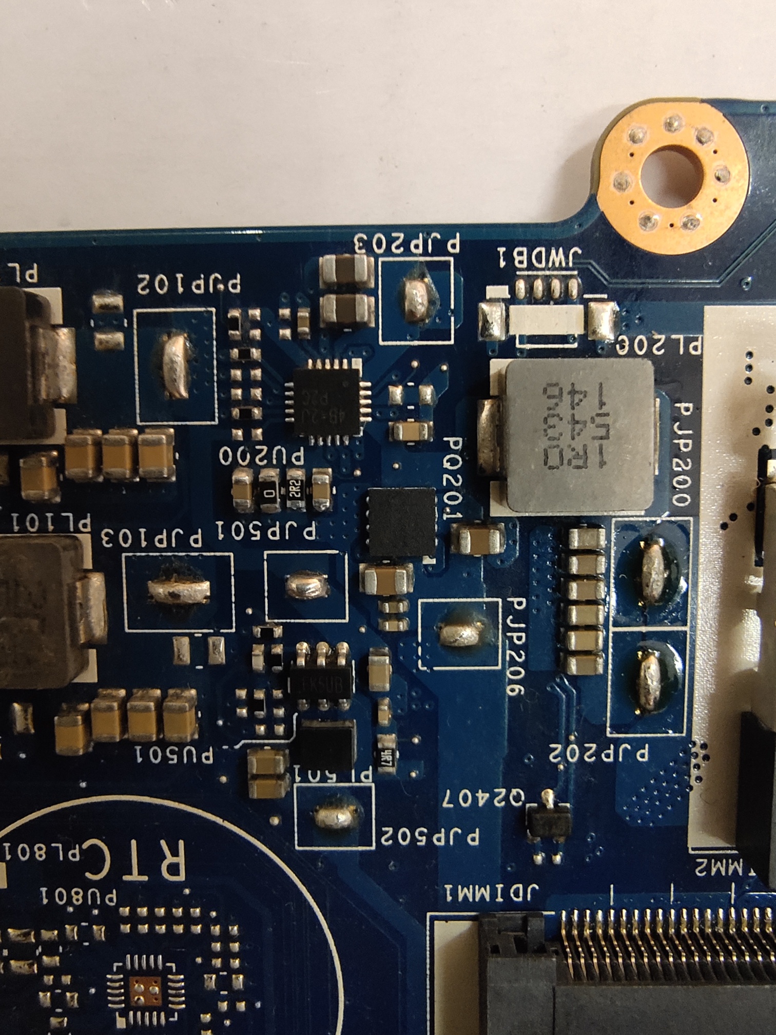

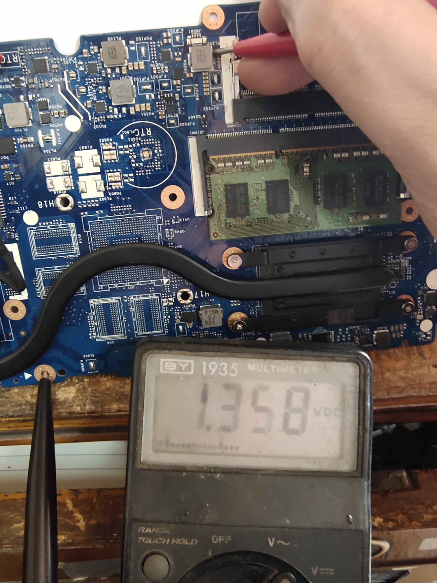

标题: 修了台Dell的本子,有点疑惑,上来请教一下! [打印本页]
作者: 天黑了吗    时间: 2022-4-27 16:15
标题: 修了台Dell的本子,有点疑惑,上来请教一下!
开机没内存和CPU供电,论坛下了图纸,检测RT8207P 11脚无VDD,看图纸是从+5VALW经PR206过来的,找了半天都没找到这个PR206,最后发现这个位置竟然是个电容,试着把电容拆掉换了个0欧的电阻,开机内存供电有了,也正常亮机了。有大神帮忙解释一下不?
作者: 永不放弃LYH    时间: 2022-4-27 16:19
二修?做手脚了?
作者: 天黑了吗    时间: 2022-4-27 16:23
永不放弃LYH 发表于 2022-04-27 16:19
二修?做手脚了?
没有,原来就是电容,第一张图看得很清楚
作者: qinhecat    时间: 2022-4-27 16:29
天黑了吗 发表于 2022-4-27 16:23
没有,原来就是电容,第一张图看得很清楚
这别人风枪吹上去的,焊的比较漂亮罢了,不用奇怪,没有那么多灵异事件
作者: 兄弟电脑电器    时间: 2022-4-29 10:11
感谢吧,只做了一个故障。
作者: hyy5124    时间: 2022-4-29 15:56
感谢吧,只做了一个故障
作者: h991924665    时间: 2022-4-29 20:50
两端都不接地的话应该就不应该是电容
作者: 李凤谋    时间: 2022-4-29 21:16
查半天故障,客户来一句不修了,确实烦人
作者: thiij    时间: 2022-4-29 21:18
明显别人做故障了
作者: 喻庆国    时间: 2022-4-29 22:20
还算上家比较够意思,这种一般都是报着客户会回头才做的!
作者: 痴迷无限    时间: 2022-4-29 22:34
有图纸还好查一些
作者: aideheqq    时间: 2022-4-30 06:49
天黑了吗 发表于 2022-04-27 16:23
没有,原来就是电容,第一张图看得很清楚
你都没圈出来
作者: laowu8788    时间: 2022-4-30 08:02
良心上家啊,见过修不了直接换成料板的
作者: 谢123451989    时间: 2022-4-30 08:57
风枪换上去的 你看不出来而已 这有什么奇怪的  就这你能马上修好就说明原来不可能是电容
作者: 冯光炽    时间: 2022-4-30 09:15
明显是做的故障,你仔细看看那个电容的两端脚位焊点都没有其它的宽。
作者: 无敌强哥    时间: 2022-4-30 15:51
拆的哪个,标下
作者: 碟之·恋影    时间: 2022-4-30 18:21
                              哈哈哈
作者: jxxjyz    时间: 2022-5-2 09:48
上家人为做的故障,还好有图纸查。
作者: xiongyangwan    时间: 2022-5-2 09:53
天黑了吗 发表于 2022-4-27 16:23
没有,原来就是电容,第一张图看得很清楚
你仔细看那个电容颜色有点不一样
作者: YHDZ    时间: 2022-5-2 17:24
感谢分享  学习一下
作者: 微风拂面    时间: 2022-5-3 12:54
幸好有图纸,要不让这货坑了
作者: 18079990556    时间: 2022-5-5 14:46
楼主运气不错啊
作者: gingerluo    时间: 2022-5-5 21:06
这顾客得罪了商家啊
