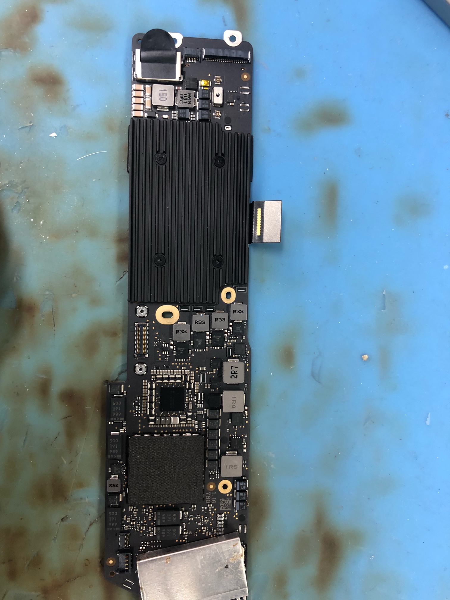

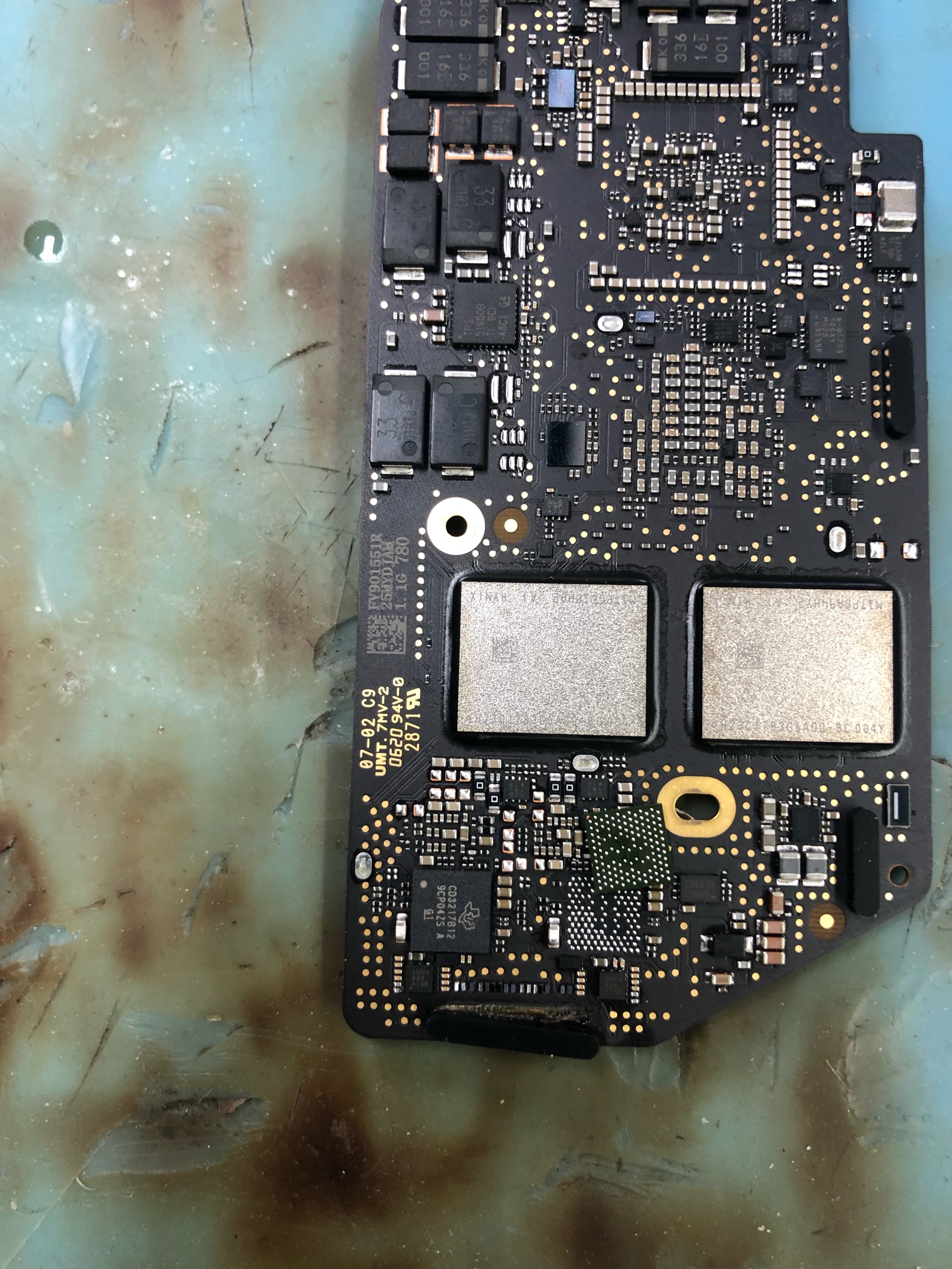

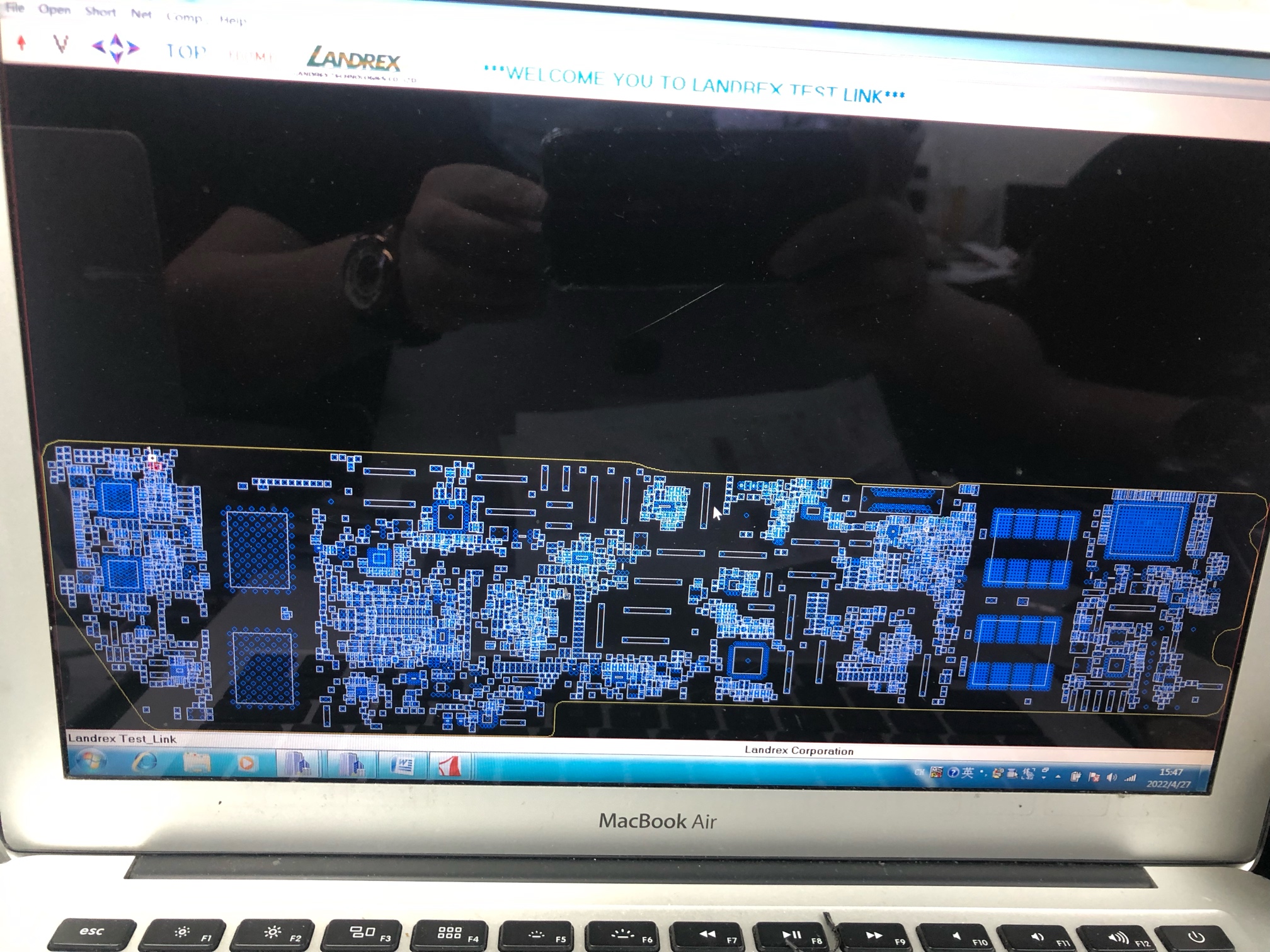

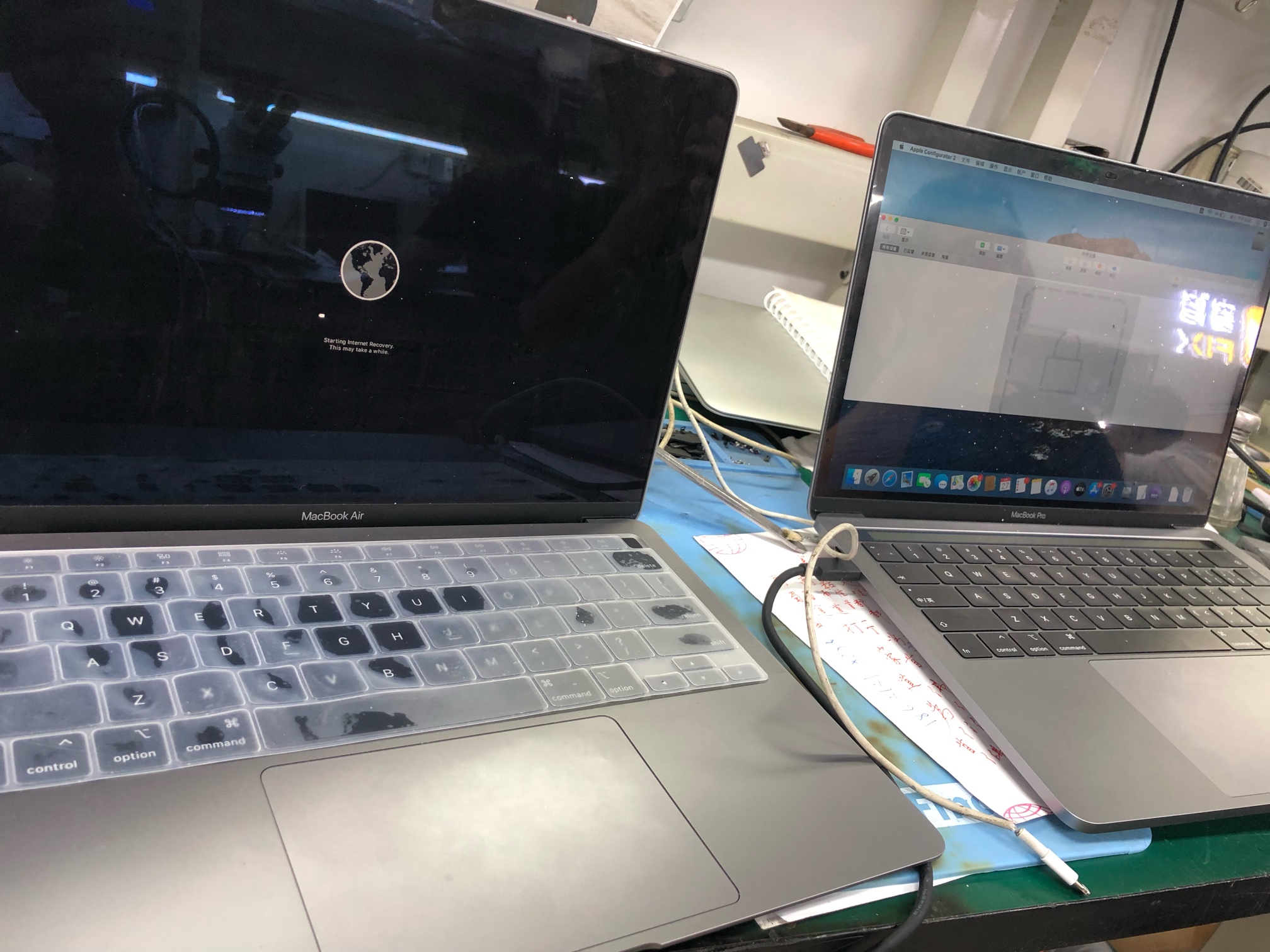

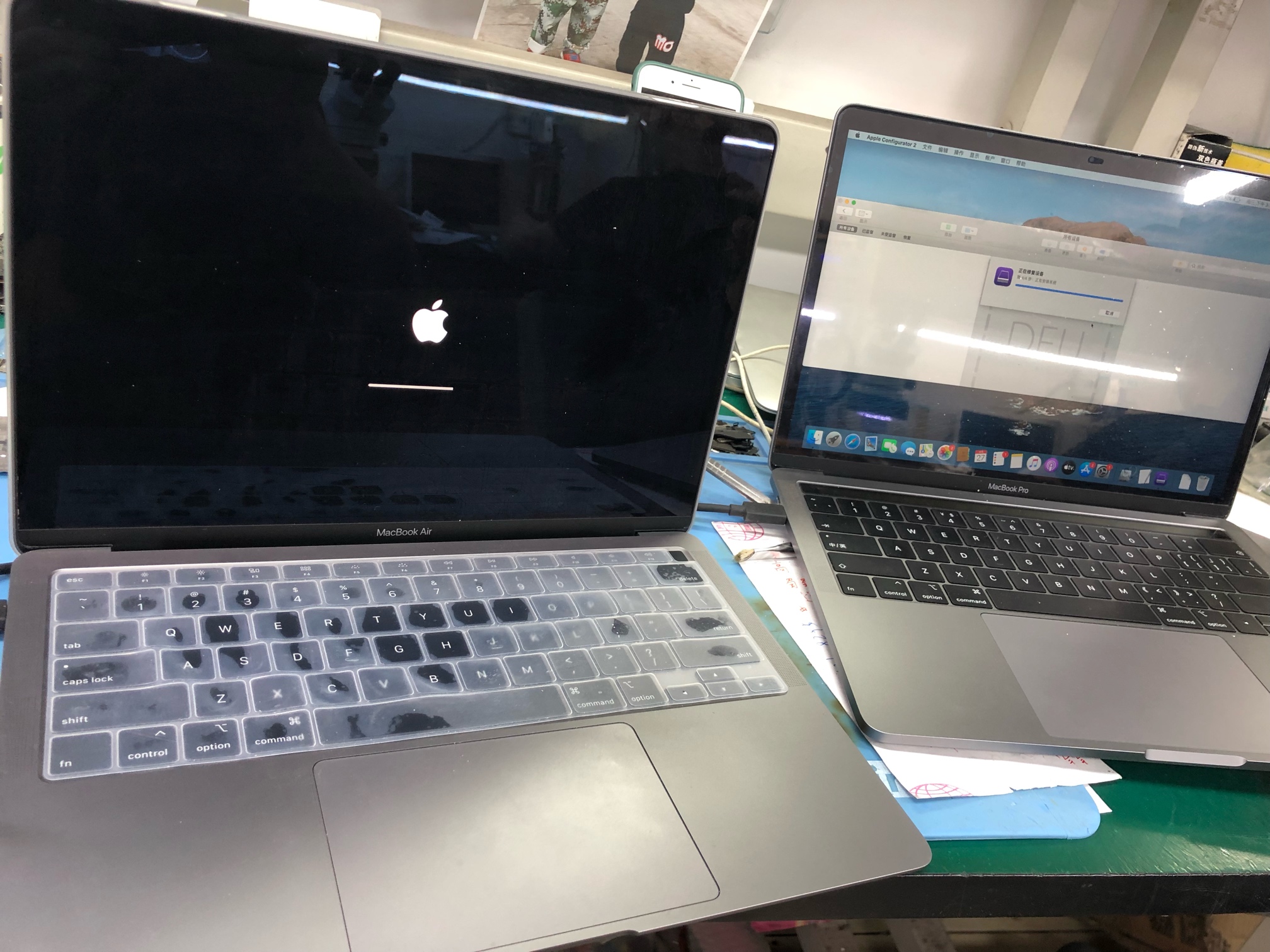

苹果笔记本电脑A2179不开机,主板拆出,量测主板相关电压电路阻抗,发现3.3V短路,进过相关量测发现U3200损坏,更换U3200后主板上电,待机电压正常,不出发,经过量测判断T2有问题,然后刷T2,T2成功修复,电脑开机

刷T2用的什么工具
作者: 蝴蝶君86    时间: 2022-10-30 02:10
韩兵 发表于 2022-10-19 13:21
刷T2用的什么工具
刷T2是用另外一台苹果电脑刷
