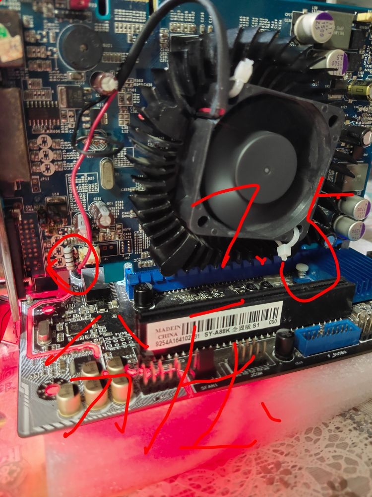

拿过来看风扇转速超慢,8500 gt的显卡,发热量还超大,风扇正极线空载有九伏电呀,上风扇只有2.2v
看了一下子风扇旁边那个,稳压二极管供电的,atx电源上拆了一个,还是2.2 v,转速还是慢,是肉眼可见的那种慢,
有没有风扇直接从电源上面插了一个小风扇?用扎带绑上去,转速正常,但是风量太小,
把二极管管拆了,应用atx电源上面拆了一个55欧的大电阻,直接接在12伏电压上,通过风扇自带的阻直,形成一个分压电路,大概是7.5伏给风扇供电,然后风扇转速快了,但是也不吵,直接12 v风量是大,太吵了。

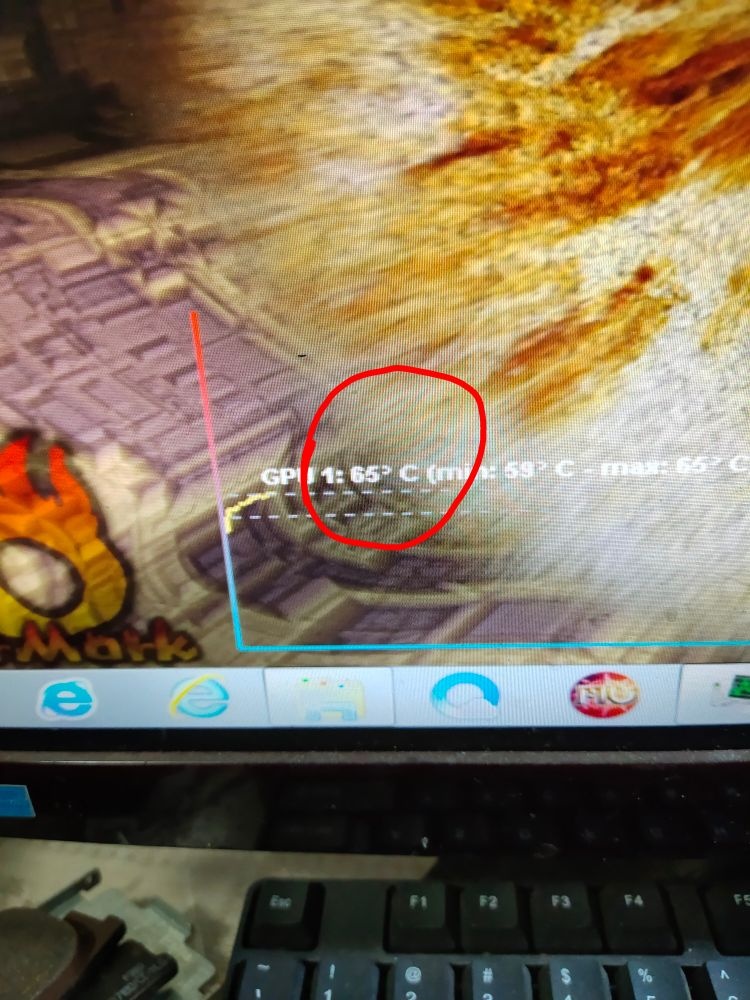

上天天圈跑温度最高60几度正常了,也不报警了,客户也开心的回去玩魔兽世界经典服啦!据说一万金币可以换100块人民币。
