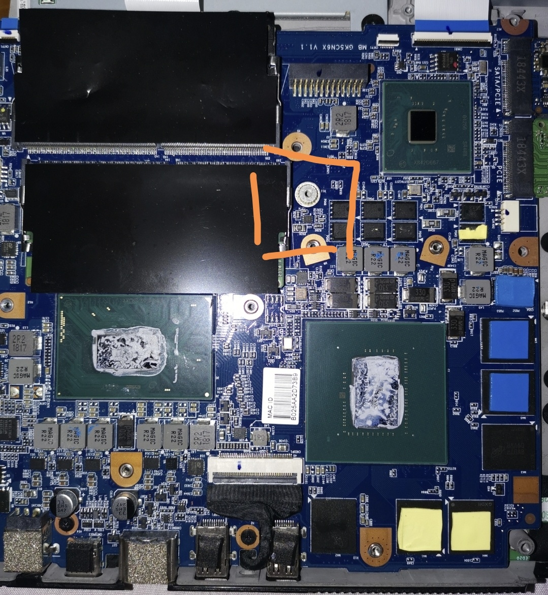

    接一台深海幽灵Z2,客户描述闪屏。开机检测,发现亮度调低显示正常,亮度超过6就开始闪屏,亮度越高闪的越厉害。有点怀疑是屏问题,苦于没现货测试。幸好有图纸点位,先看看板子再说。
主要测屏接口附近元件,马上发现问题
B26阻值变大。
直接一坨子锡
完美亮机。
作者: zhulongtao123    时间: 2022-4-26 22:42
这是这个清华同方板子通病 不止这一款 同类型设计的板子都有这个问题 这个保险会变大阻值 换了就行

现在很多这种屏电路保险  出问题    有一点点阻值

这个减流电阻应该是变成看4-5欧 是吗 电压输出就变低了 我遇到过这种问题

小阻值保险电阻不良,阻值升高后给屏供电限流了,高亮度时电流起不来就闪,低亮度正常
