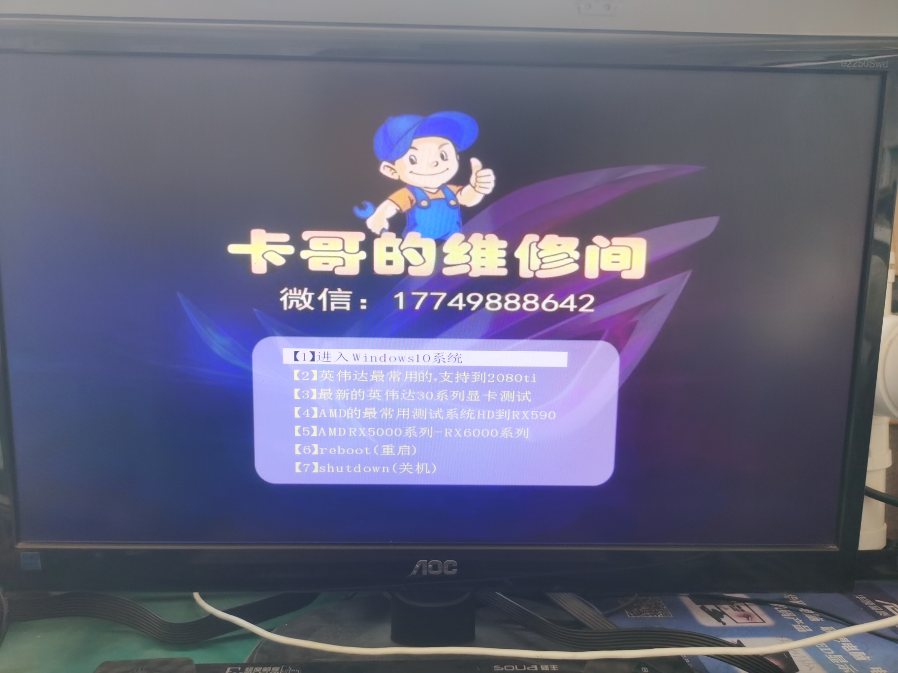

实价求购,有的联系我

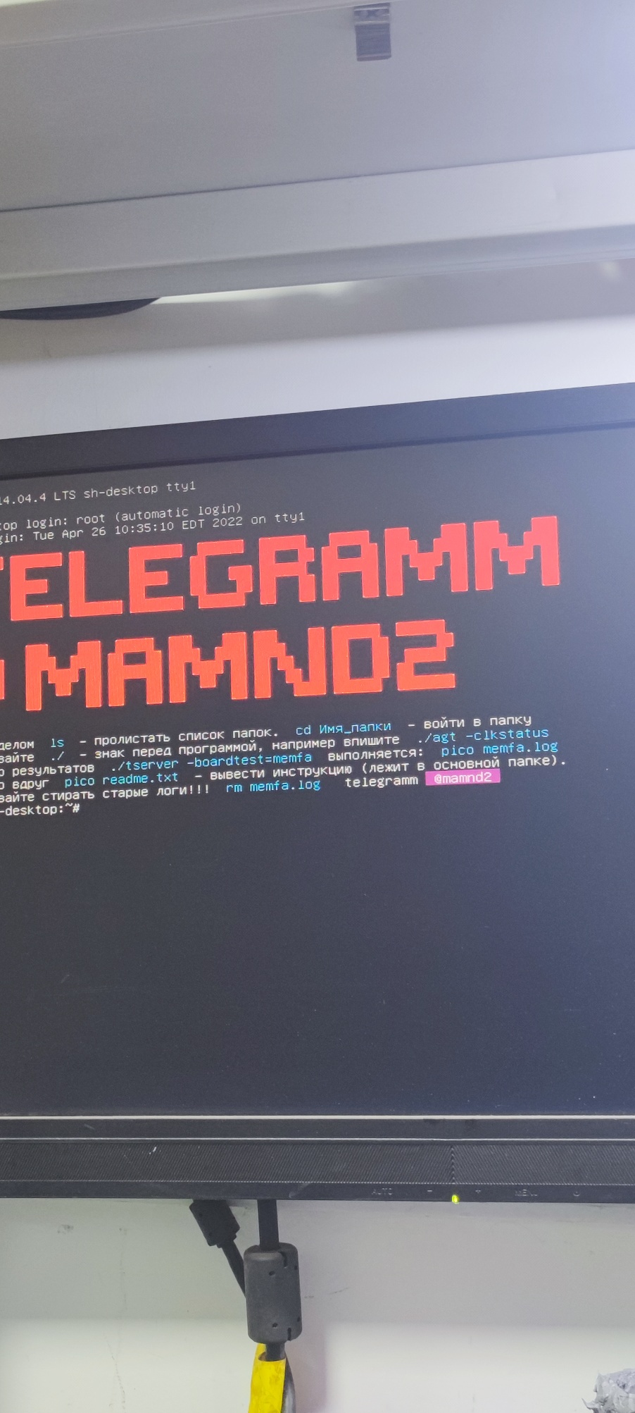

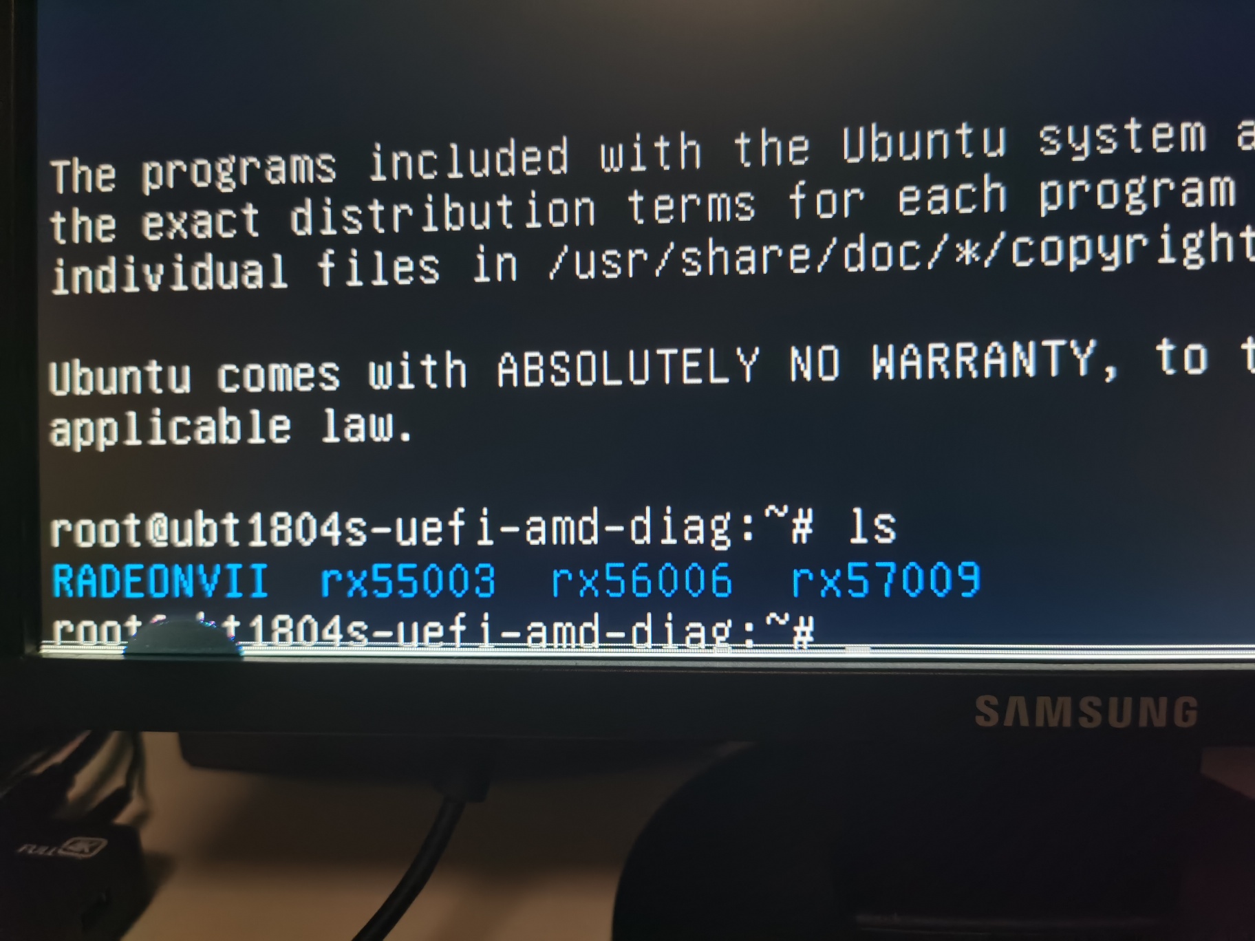

RX5700 用Linux Ubuntu 18.04系统测试

先别花大价钱买,好像跟bios程序有关,好多下载的测RX5500,5700等都测不了,正常好卡测试集显可以pass,坏卡b2,花的测不了,正常卡独显测试卡死。bios跟测试软件相互不支持,参数不对。可多试下其它bios版本看下那个可以测试,把能测的保存下来,测完解决了再用回原bios

刷个维修bios,用专用系统就可测出坏颗粒了
