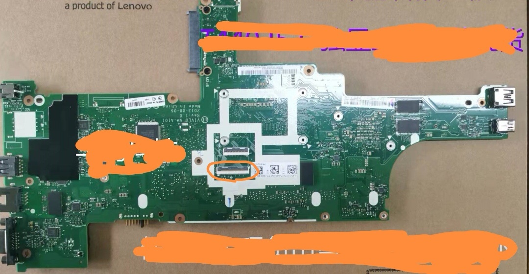

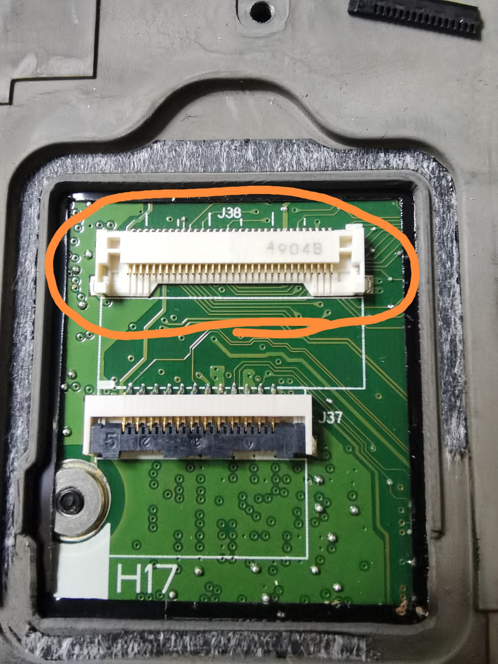

标题: 求联想T440s键盘座 [打印本页]
作者: 一剑倾城我    时间: 2022-4-26 16:40
标题: 求联想T440s键盘座
键盘座锁紧片断了,大的32针那个。求哪位有料板的帮拆个,万分感激
作者: shlapple    时间: 2022-4-26 17:16
某宝没有嘛 ?
作者: 一剑倾城我    时间: 2022-4-26 21:44
没有哦!买了一个,大了,不合适
作者: wkw111    时间: 2022-4-27 11:54
塞塑料薄片加胶布
作者: 一剑倾城我    时间: 2022-4-27 12:39
这个办法不错
作者: 一剑倾城我    时间: 2022-4-29 10:44
已解决,通过四楼的指点,用塑料片塞入加固后键盘正常使用,塑料片是原老家键盘的插头加固片。取下即可
作者: bzrzx    时间: 2022-4-30 09:12
找到没有?我多的很
