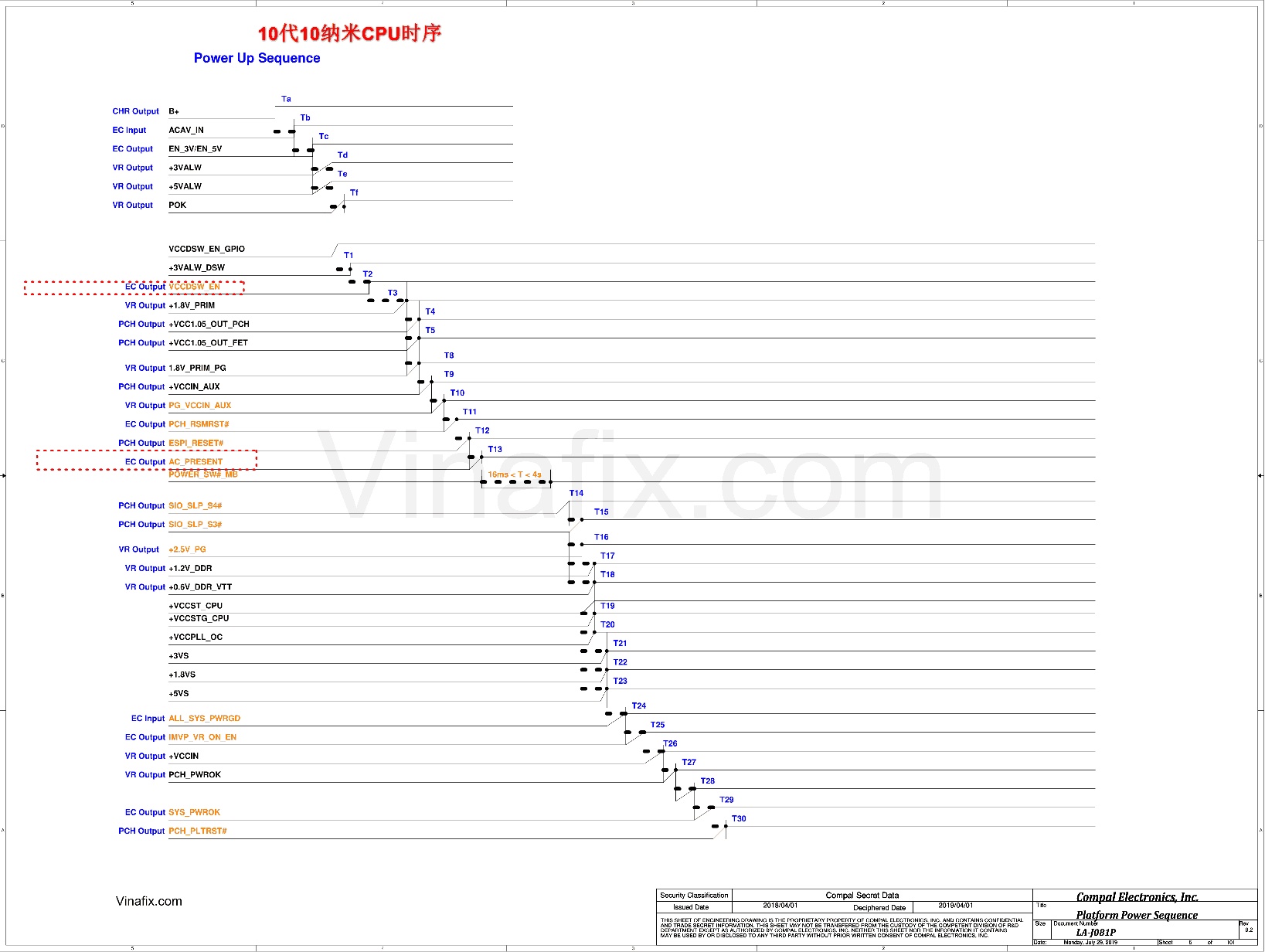

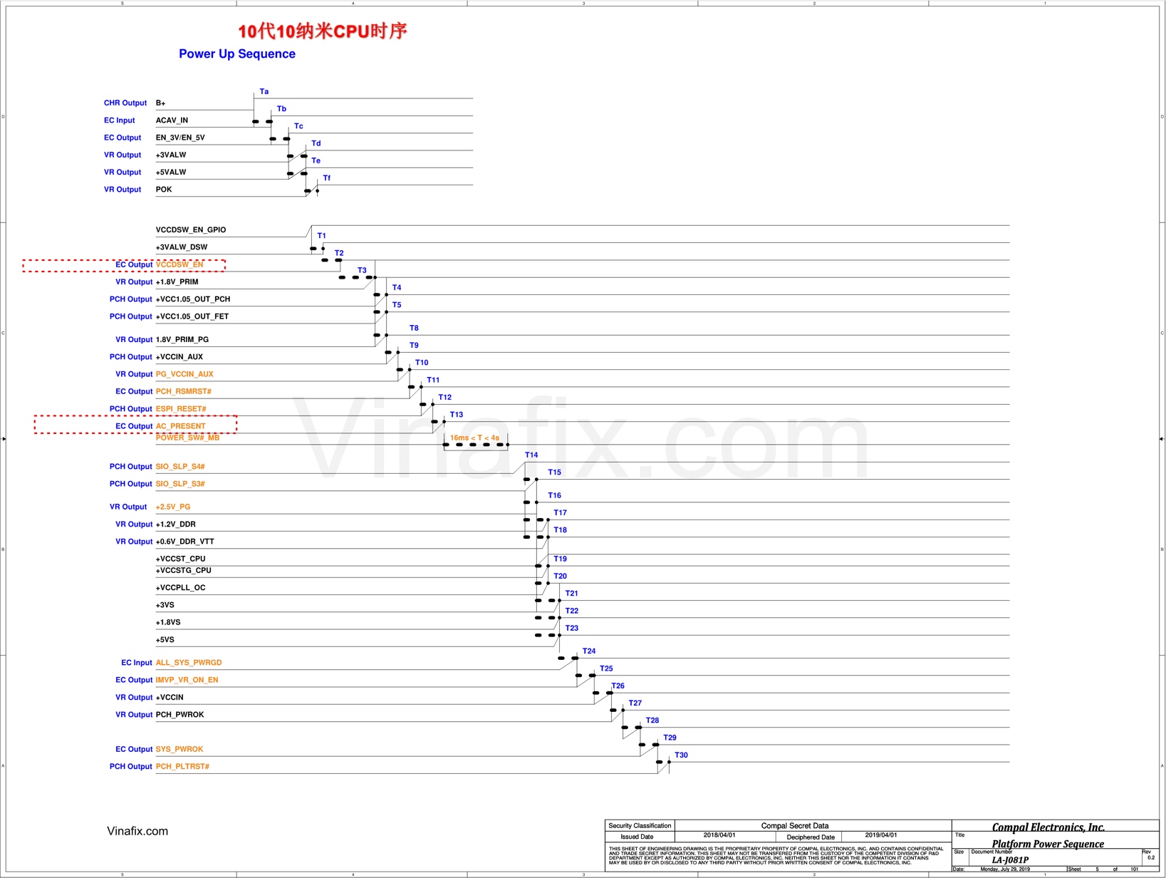

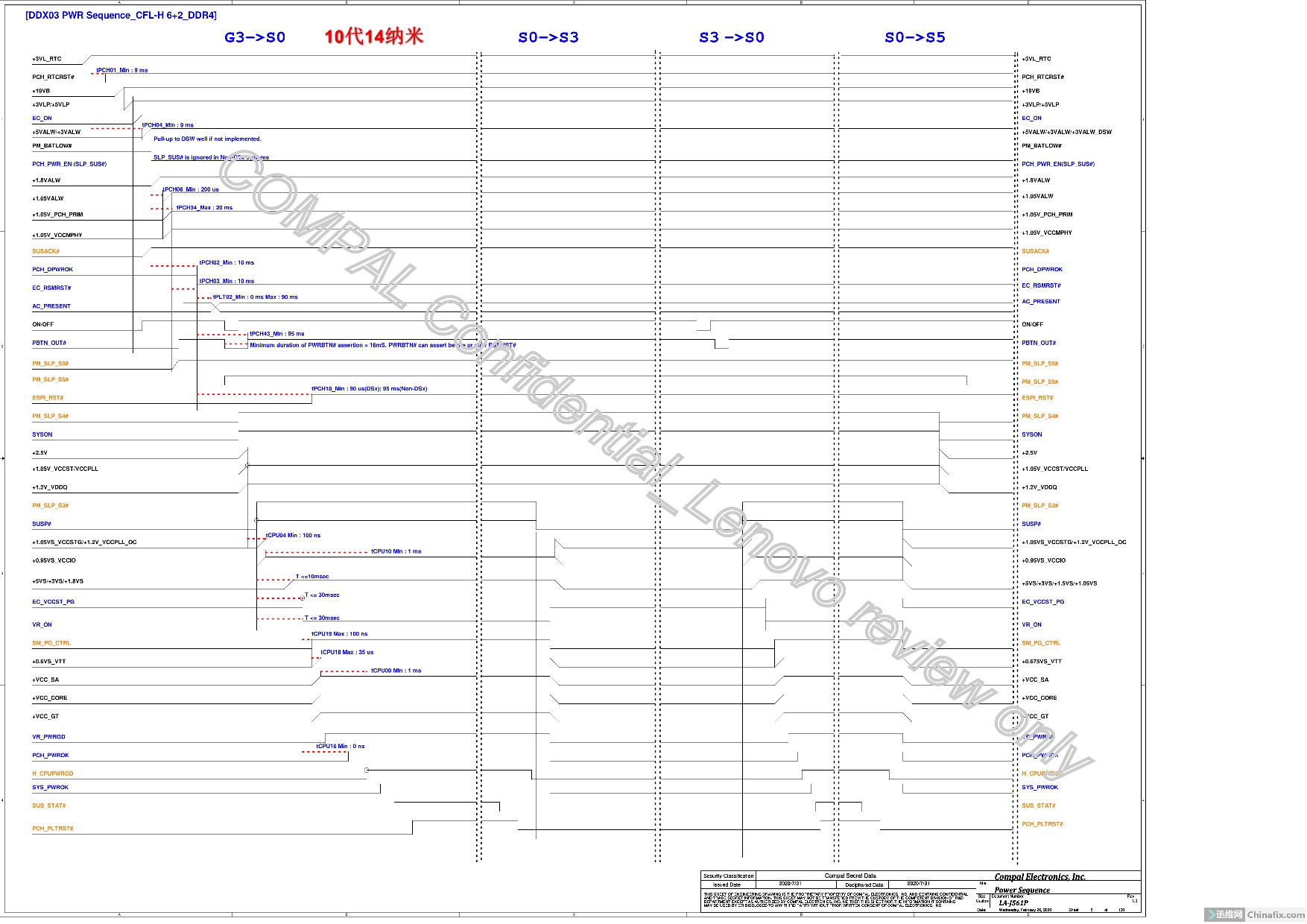

10代CPU上电时序图
发表于 2022-4-26 13:12:41 | 只看该作者 回帖奖励 |倒序浏览 |阅读模式 来自: 重庆 来自 重庆
14纳米的和10纳米的不一样: 时序-10代14纳米CPU.png (543.43 KB, 下载次数: 66)

有11代1200 和 12代1700 的时序吗?
点评
与10代10纳米的那个几乎一样。  详情 回复 发表于 2022-4-26 22:39
