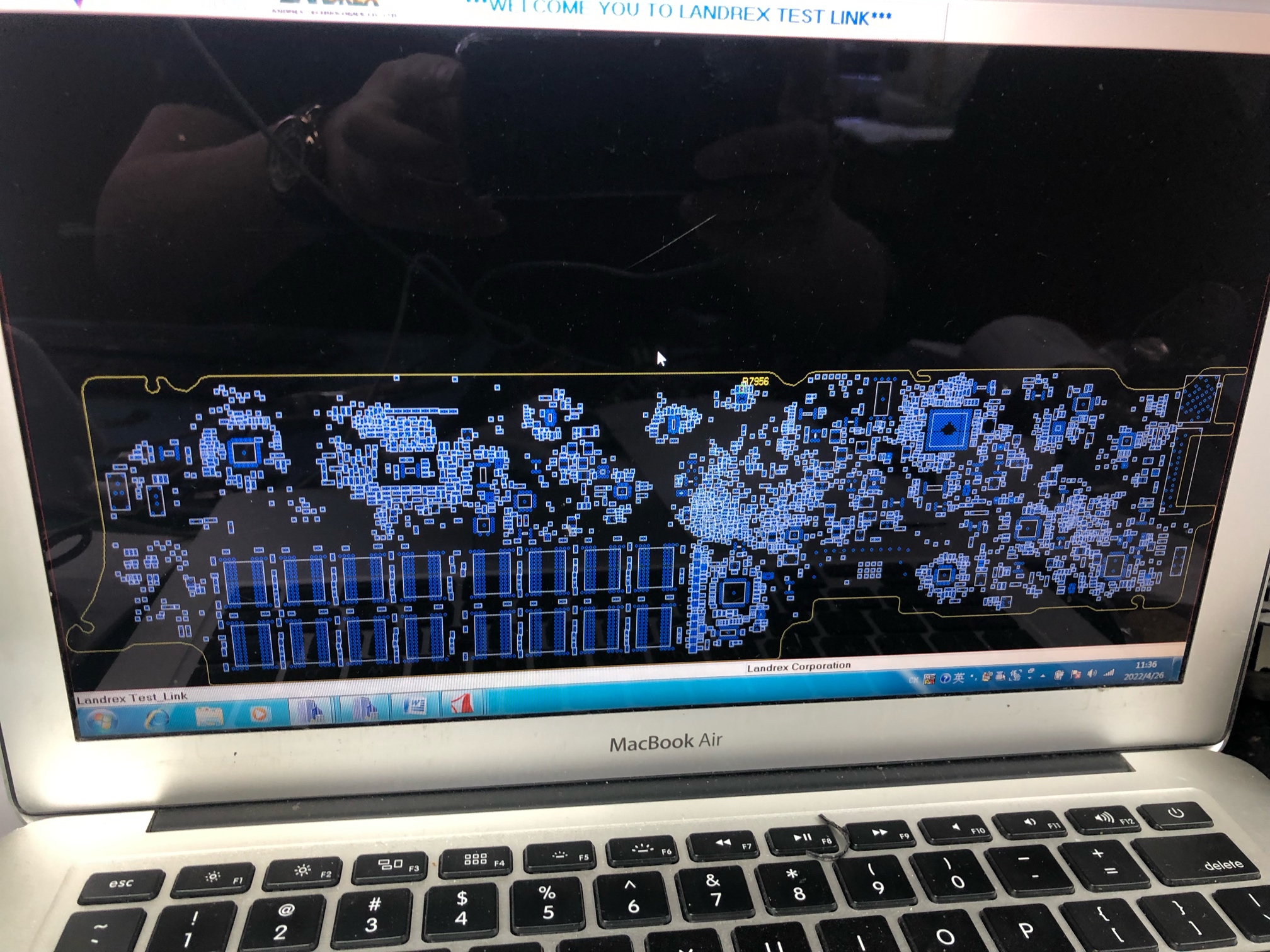

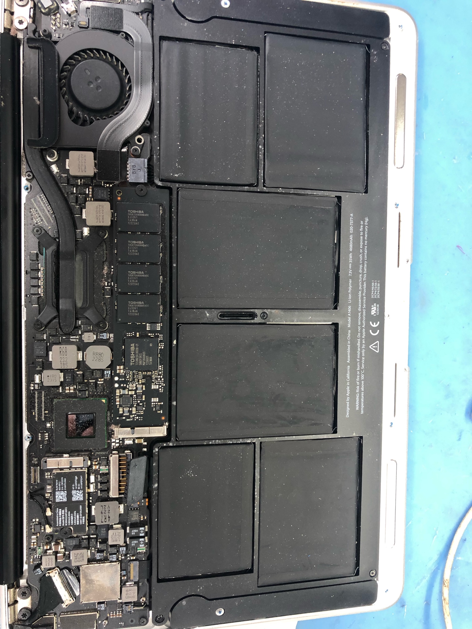

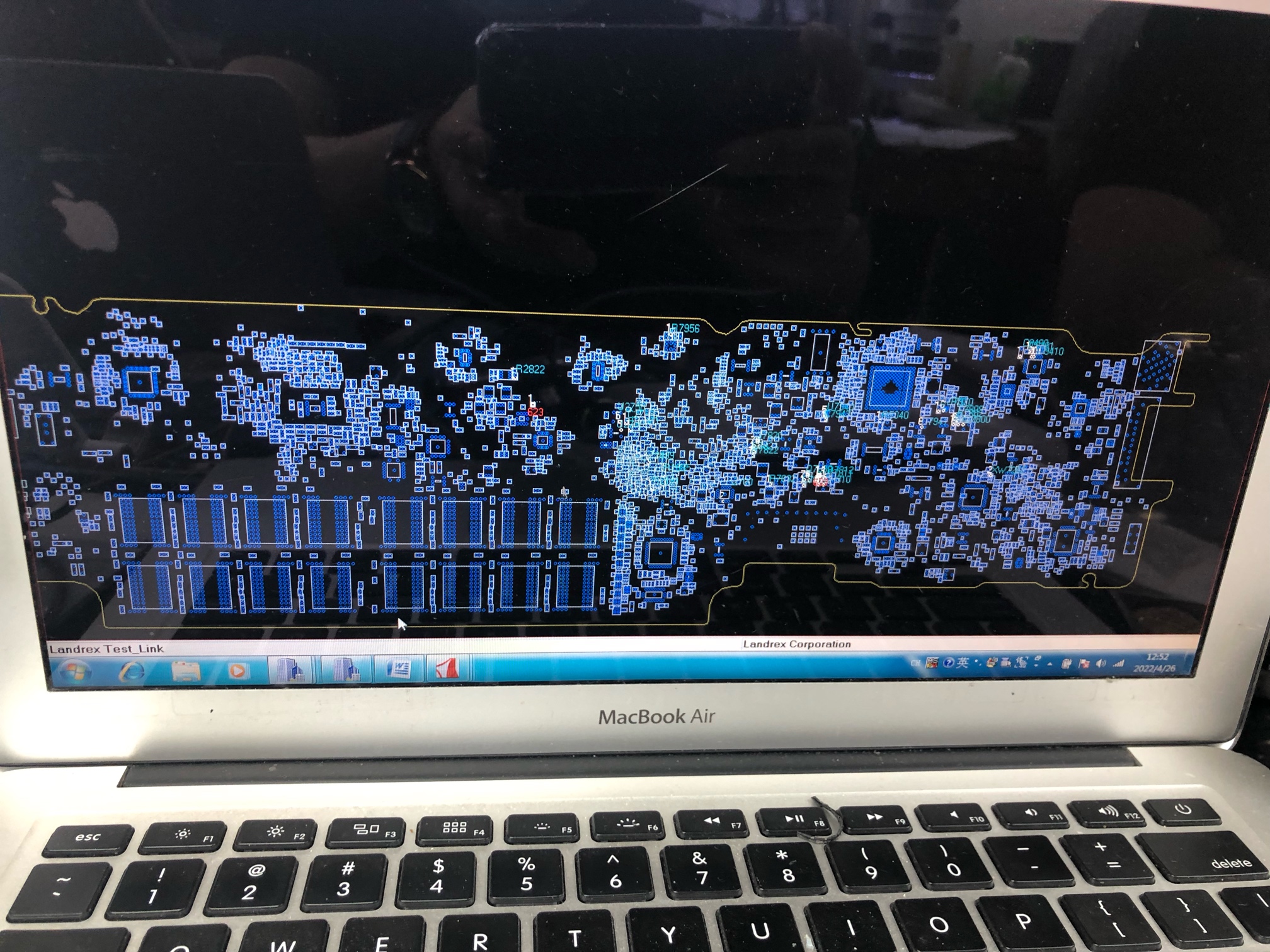

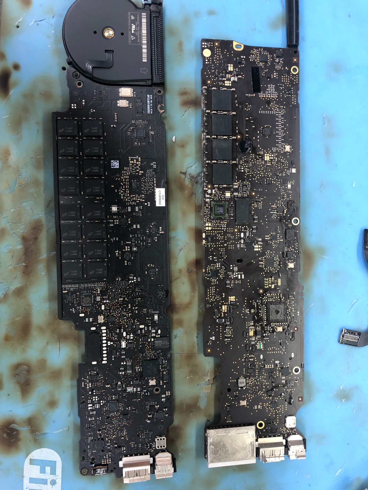

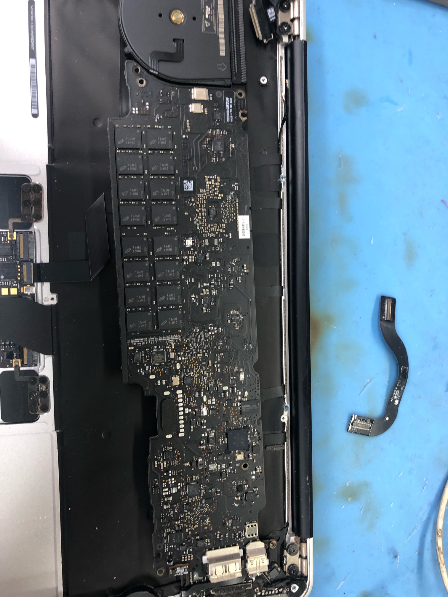

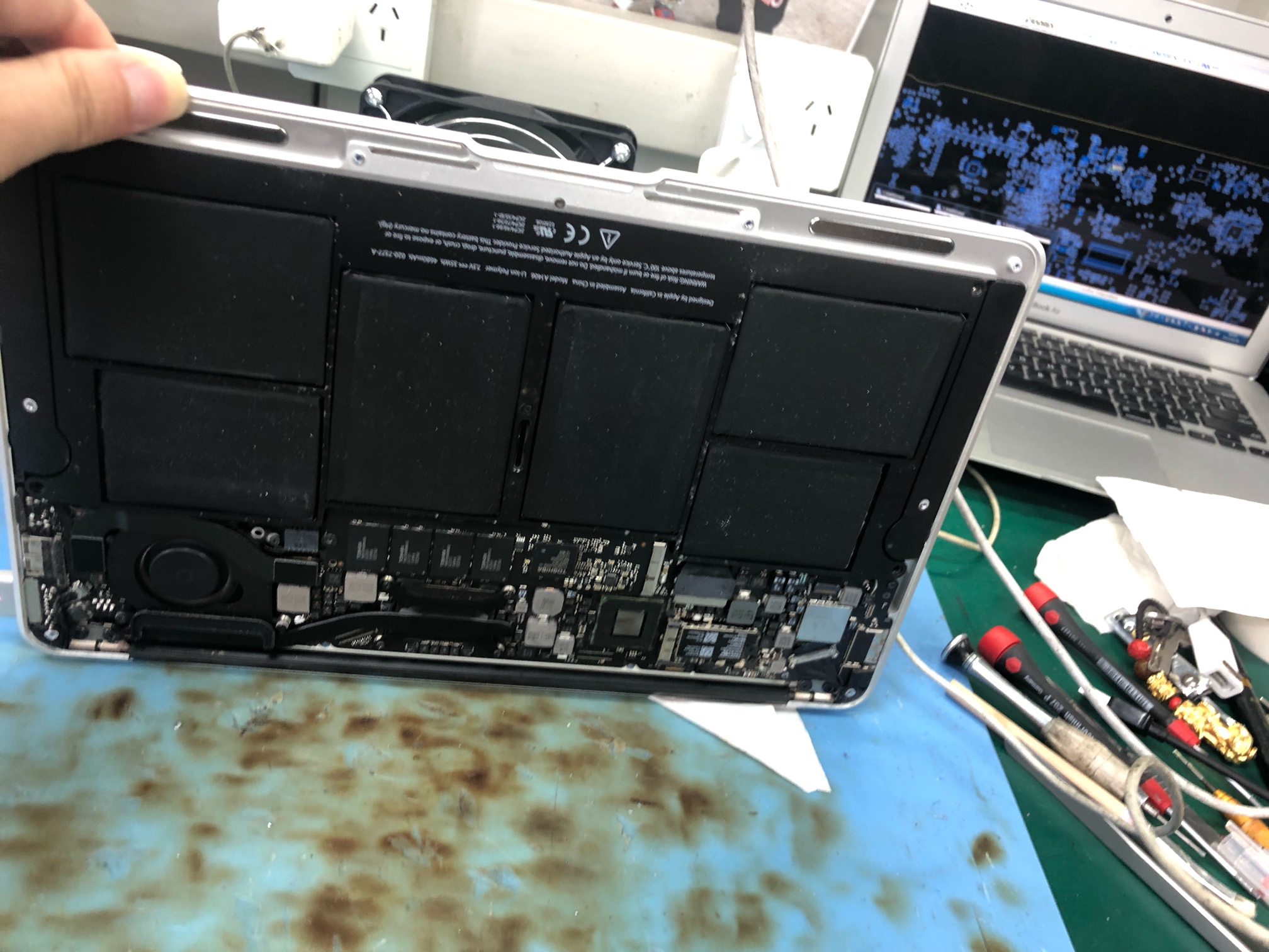

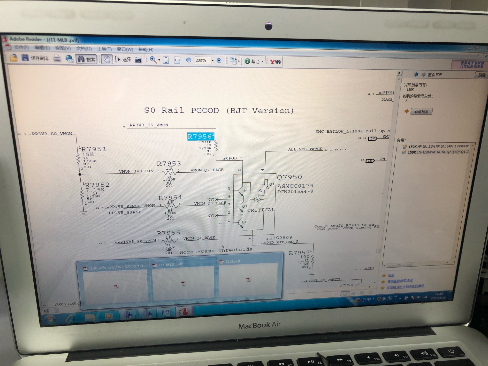

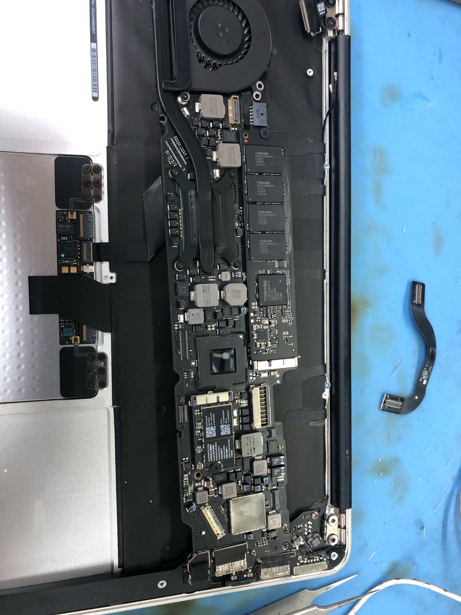

苹果笔记本不开机,上电电压不全,经过量测发现CPU没有出来,查看主板上电时序,发现ALL_SYS_PWRGD电压没有,也就是所有系统电压反馈信号电压没有,经过排查发现电阻R7951损坏,跟换后,PGOOD电压出来,主板正常开机
