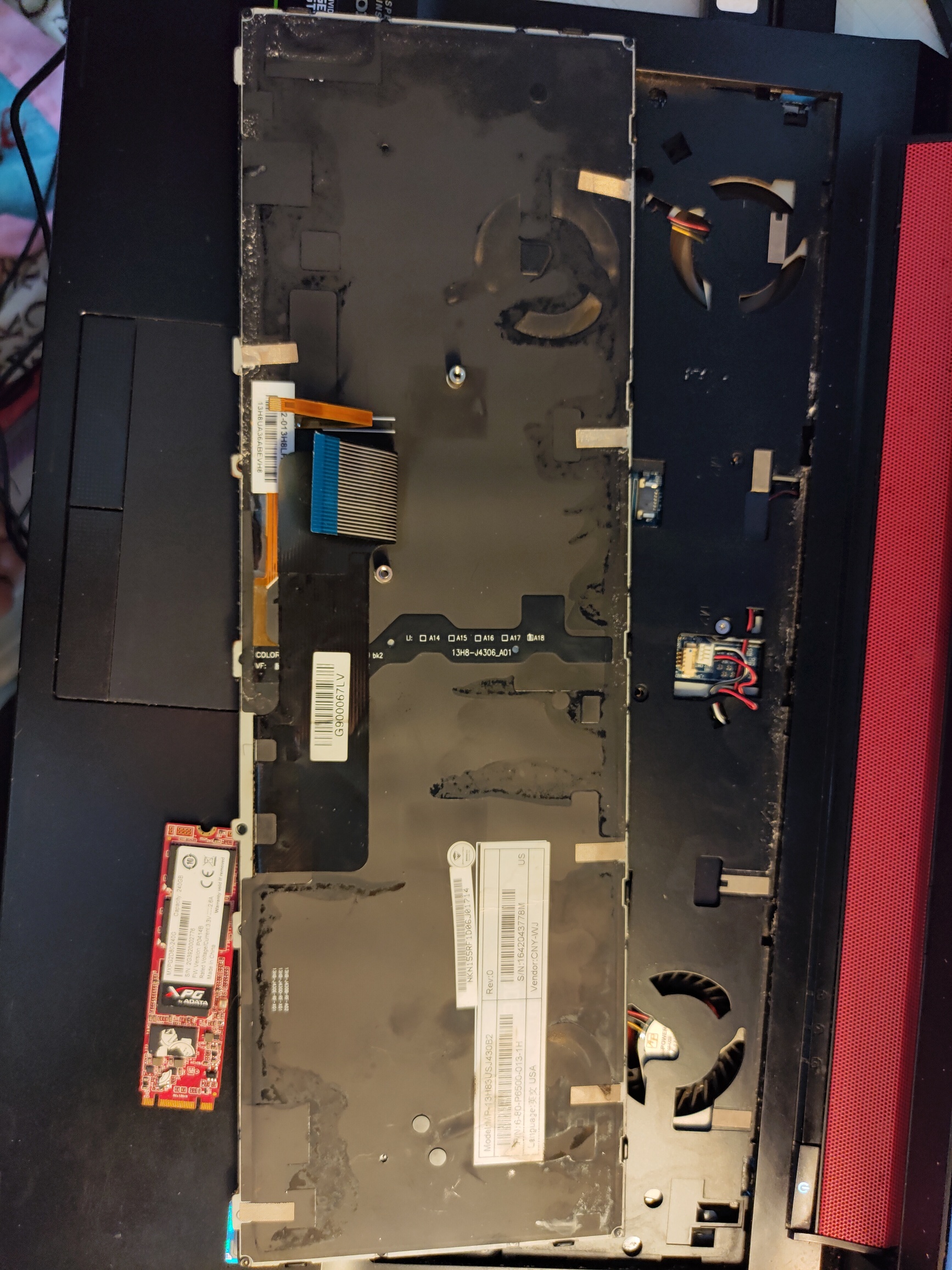

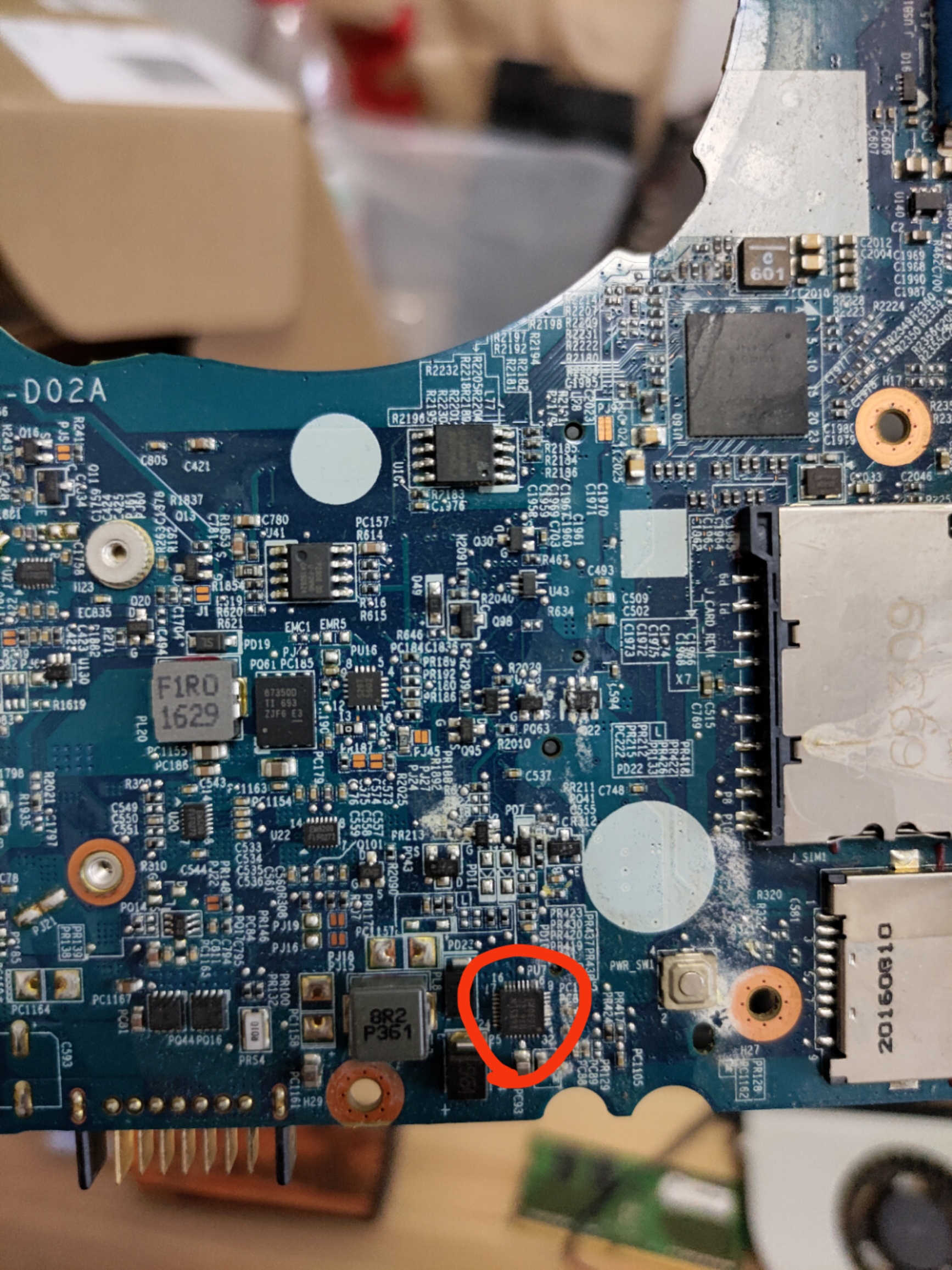

疫情管控,全民居家,同事拿来一台机械师笔记本,进豆浆的本。一问进一天了,拿回来死马当活马医,不行就能用啥拆啥!拆机一看,整个主板一片一片的都是豆浆痕迹,键盘,电池……这是洗了豆浆浴啊!好在U和显卡大芯片没粘上。

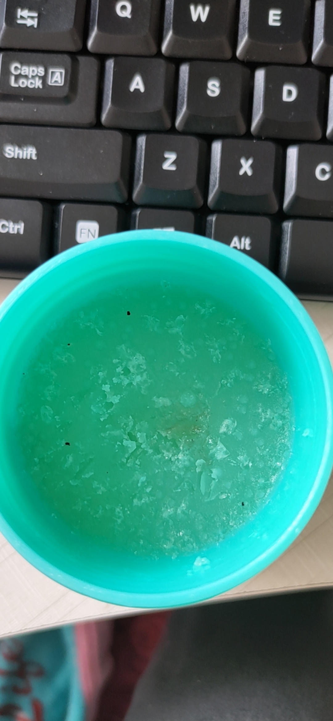

居家家里啥也没有,只有一个报废扔家的热风枪和放置了n年的结晶助焊膏,烙铁,示波器,万用表……都在单位

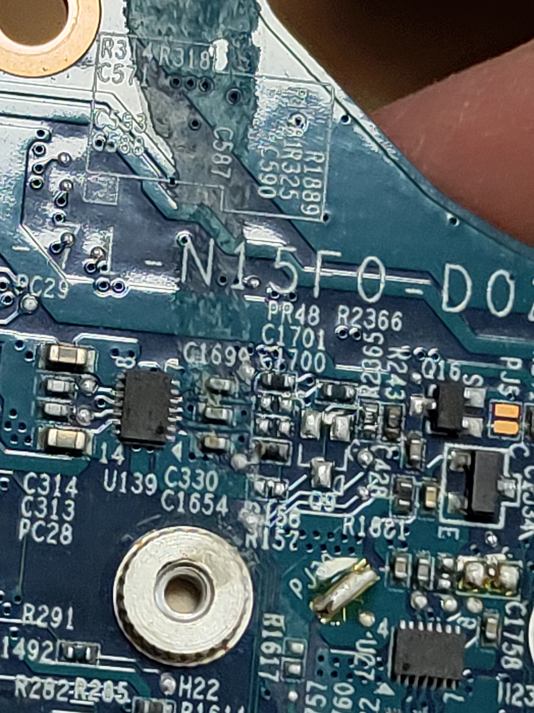

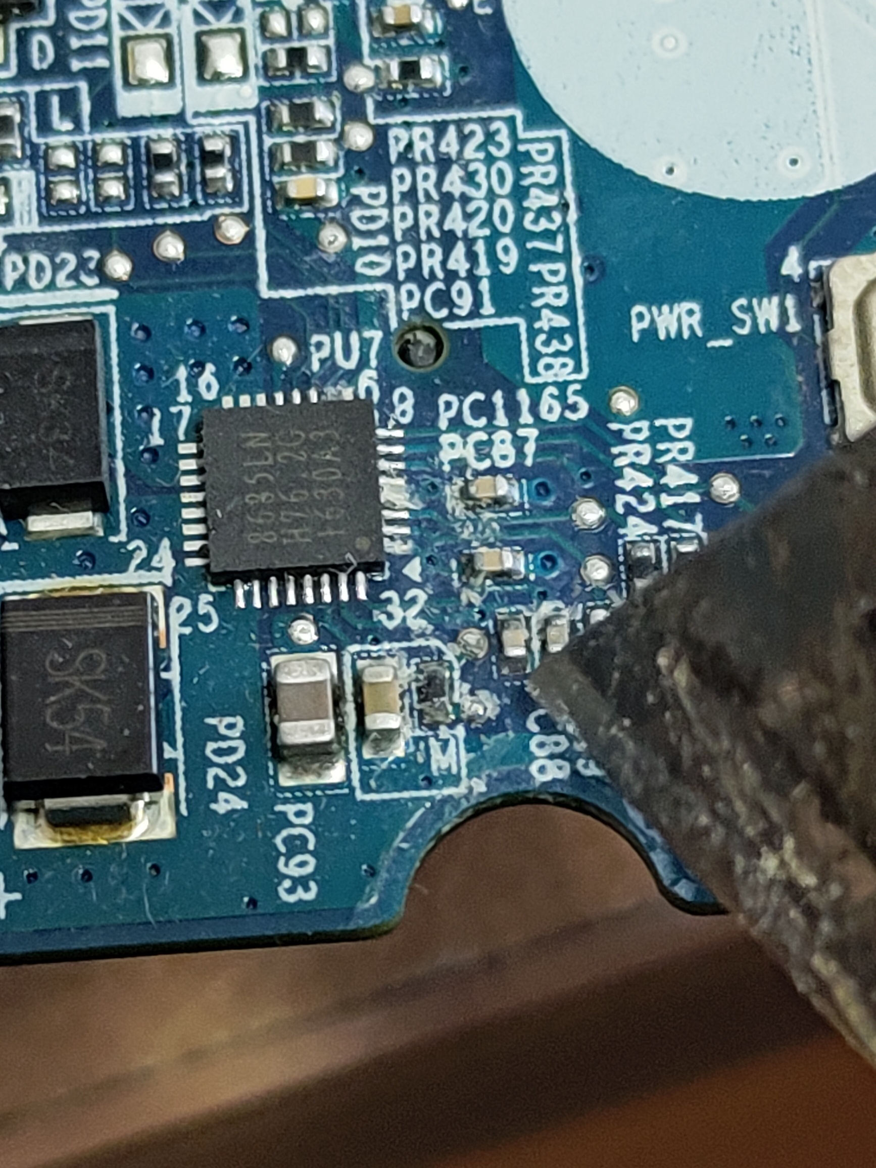

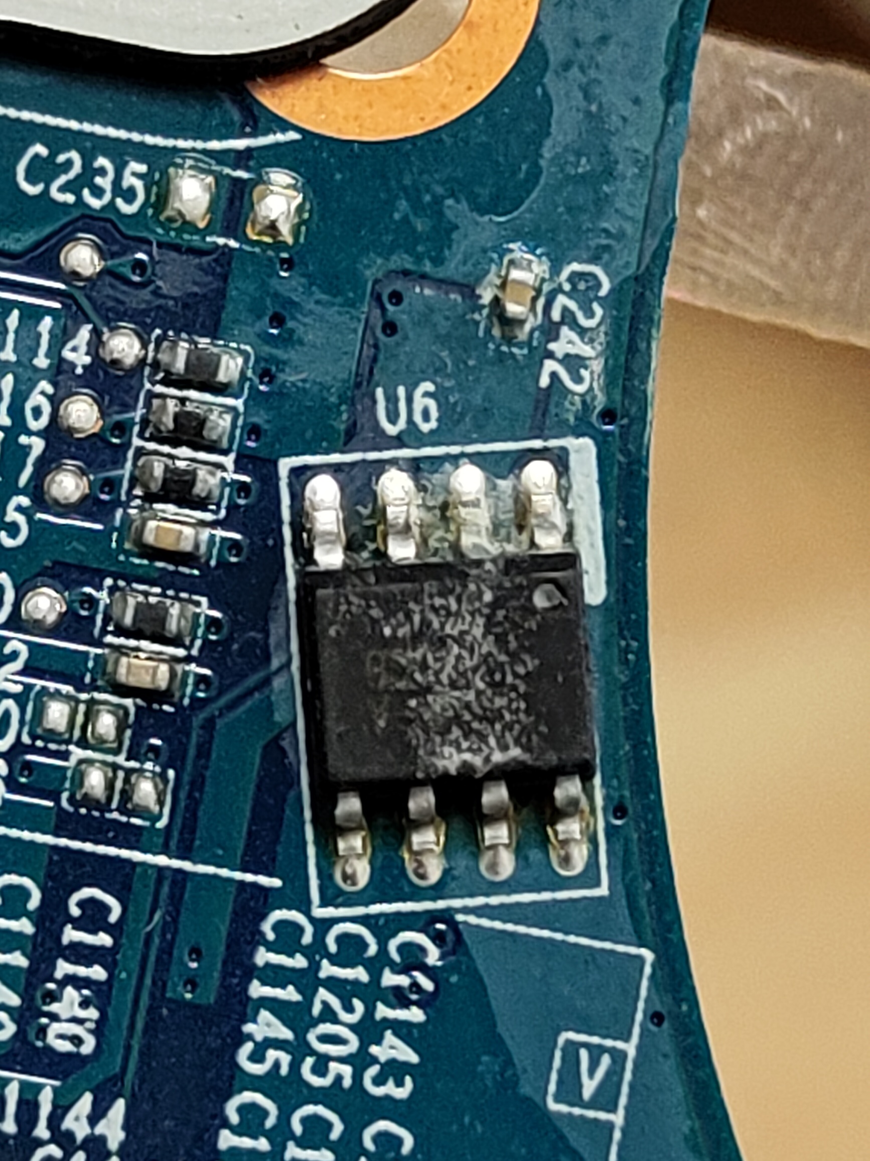

,壁纸刀刮豆浆,风枪直接上,直到引脚恢复圆润光泽,冒险插电源开机,有反应,屏亮了!

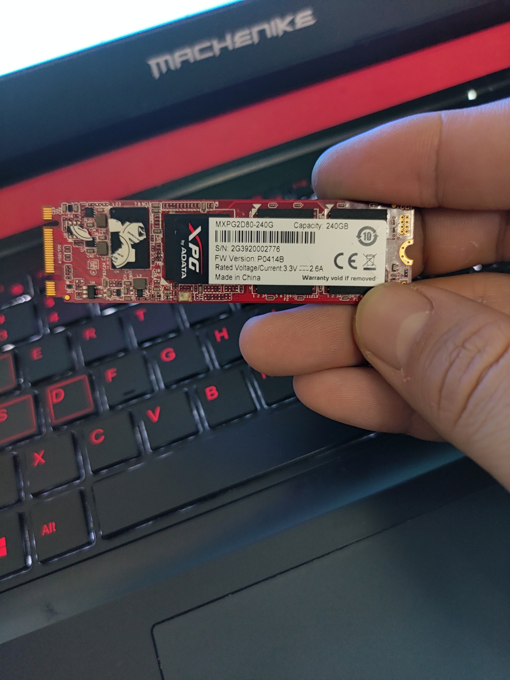

酒精清洗键盘主板电池,媳妇的卸妆棉用了好多(抓到我用必须被打),临时接上都好了,硬盘用盘盒挂我电脑上看了,啥资料没有。都装好后开机……不进系统,不认硬盘
看来还是有问题啊!

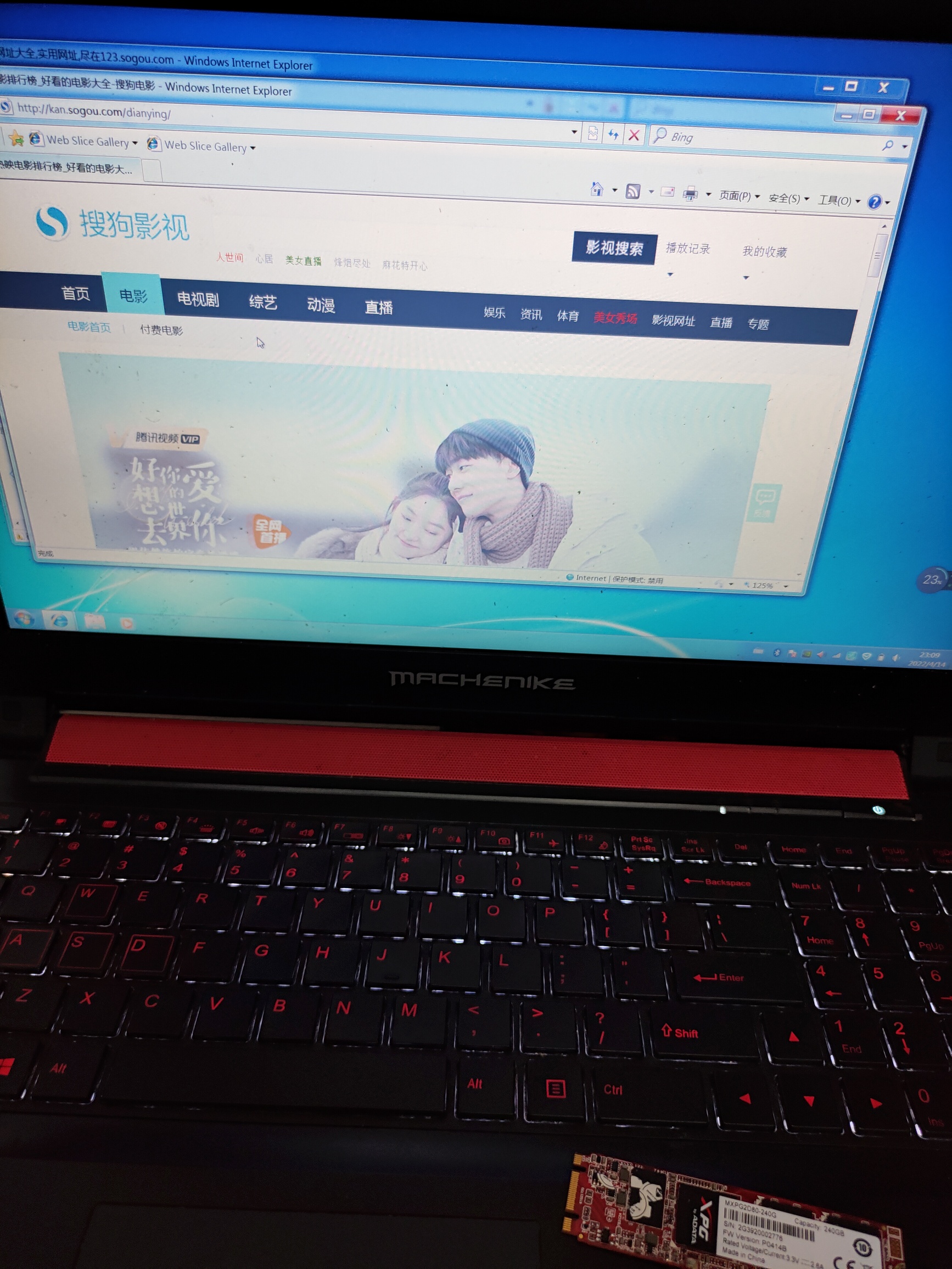

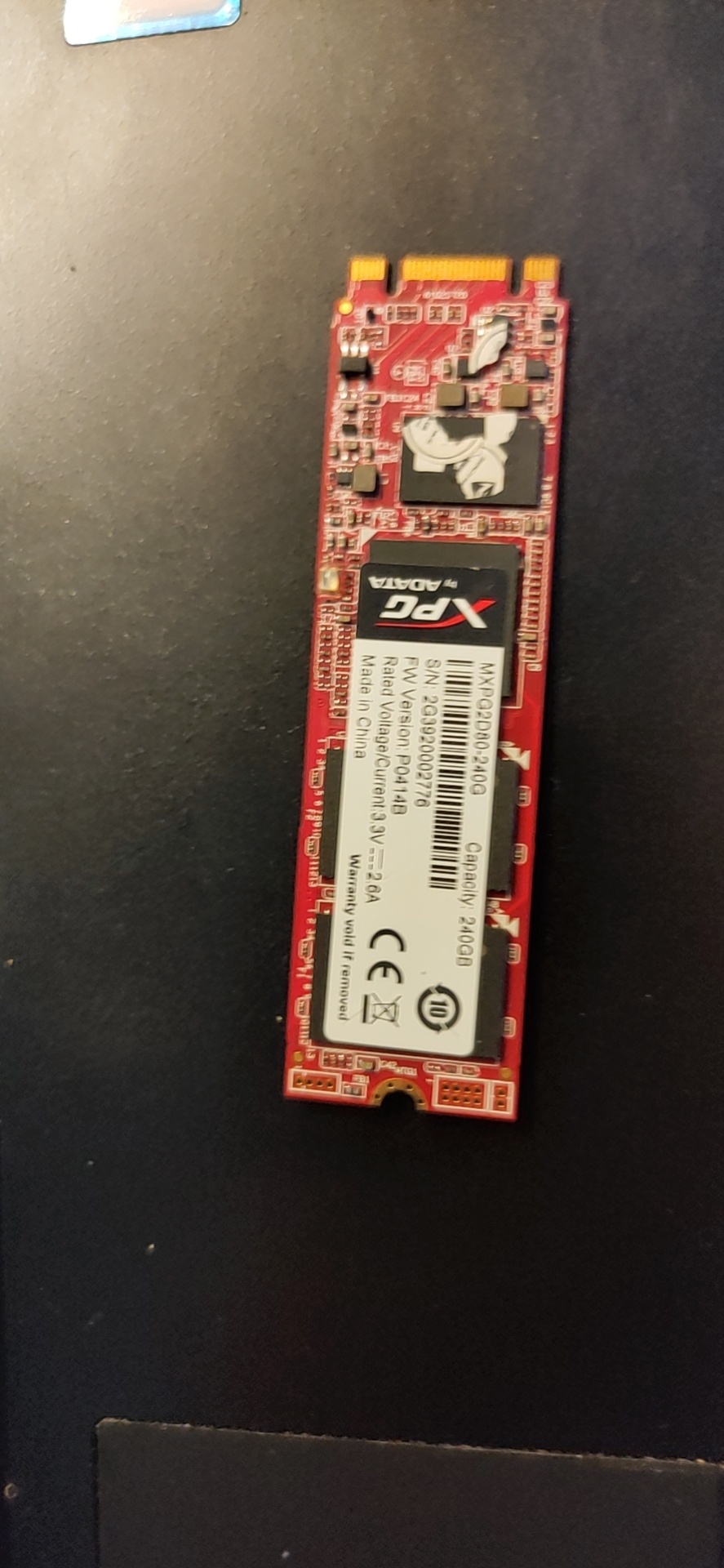

没工具也没法再修,先换个机械硬盘试试吧!好用,能进系统,换回来m.2还是不认,找到一块82年的16g的m.2识别了
硬盘坏了???明明刚才在我电脑上检测还好的啊!
最终同事买了新硬盘
整个维修感觉都是撞大运,有啥用啥,大胆干就完了!好在现在手机的摄像头等于放大镜,好在有个破旧的风枪,只是搞不懂为啥好好的硬盘说挂就挂了。

进水机器不要以为中奖,后期很多问题,返修挺麻烦

这焊膏都成这样了,我的放几年了也还是好的啊,你这没盖盖子保持吗

要不是疫情都忘了它的存在了

最好上焊台加热几个小时,把电路板夹层里的水汽去除

把外观可发现的氧化层用牙刷清洗干净,氧化元件进行补锡,重焊。然后放烤箱里烤一晚上,出去了基本不会返修

漏了没清理干净的地方后期会发霉

这时候,家里的洗洁精是最好的工具之一。洗刷刷再用吹风机吹

M.2 sata 硬盘感觉很容易坏。修到好几个了。
作者: 寂寞小蚂蚁    时间: 2022-5-2 23:57
好像确实是,尤其杂牌子的更容易坏
