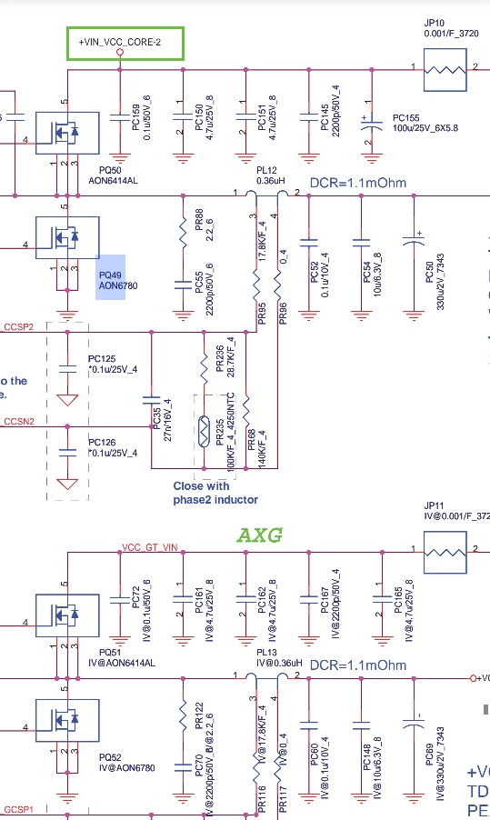

如题,上管都测得到压降,下管就测不出,几处pwm电路里都是这样,上管就可以测到压降

业余的,没有示波器,我是在断电时测的压降,百思不得其解

有负载很正常啊  比如显卡
作者: 刘家魅力    时间: 2022-4-26 08:36
拆下来测就有了 没有就是坏的

好的,谢谢解答
